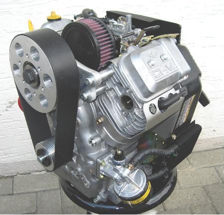

Такой вот вариант
=это двухцилиндровый мотор БРИГГС энд СТРАТТОН=популярен
в СЛА...
http://www.spratt103.com/images/photo2.jpg
http://www.spratt103.com/images/photo1.jpg
http://www.homebuiltairplanes.com/forums/general-auto-conversion-discussion/5914-industrial-honda-gx620.html
-primier...
http://www.trio-star.de/cms/index.php?option=com_content&view=article&id=73&Itemid=81&lang=en

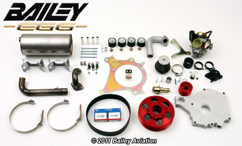

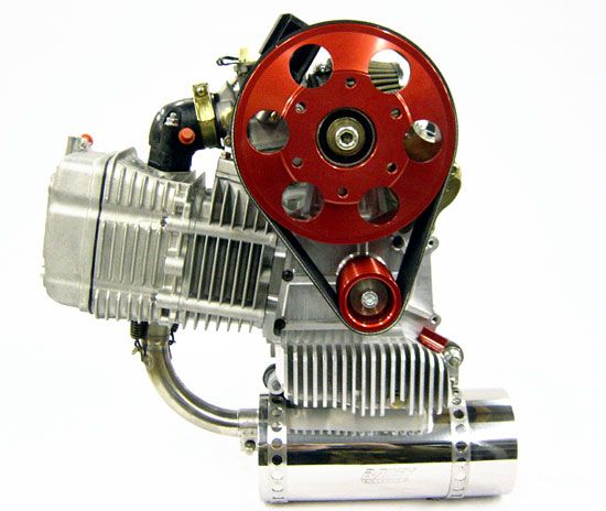

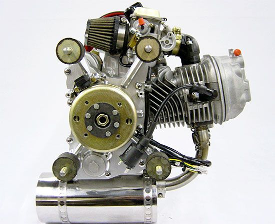

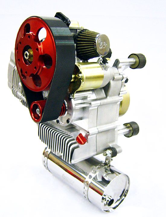

Вот такой симпатичный моторчик "Bailey" 4 Stroke
Но "весит" он в покупалах... 🙁
Заказал ихний "кит" для GX200...  Тож дорогой, собако... Но надеюсь что пожизненно хватит, менять то только GXовые детали придется 🙂
http://www.baileyaviation.com/egg.html
Если верить тому что пишут на форумах, то с "Хеликсом" 130см. статическая тяга 52+ кгс. Т.е. при нормальном, летучем крыле до 100кг. дяденьки летать могут на сем девайсе... :craZy
P.S. минимальная комфортная тяга должна быть не менее 40% ОТ МАКСИМАЛЬНОГО ВЗЛЕТНОГО ВЕСА. Т.е. для 52кгс- взлетный вес 130 кг. "Впихнуть" установку с крылом (крыло 7кг., мотор  15кг, значит ограждение и подвеска не более 8кг.) в 30кг. вполне реально... ИМХО, конечно...
P.P.S. Ну а мне с моими 90кг. вполне хватит... И бак литров на 10, и запаску потянет вполне.
    56 КБ · Просмотры: 213
