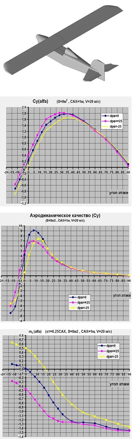

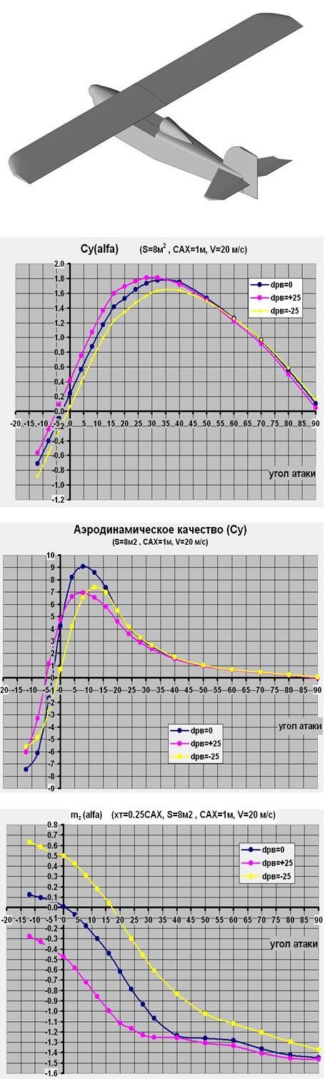

Расчёт с-та Арго-02 в ANSYS CFX. Красивые картинки и цифры. Некоторое обсуждение есть в ветке Арго. У самолета всё очень хорошо и с аэродинамикой и с устойчивостью.
http://yadi.sk/d/6ryjQ5G7JrHNh

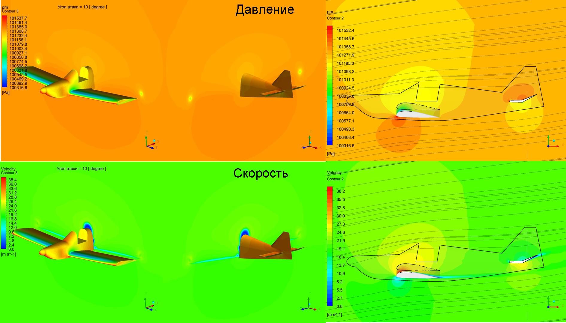

Слайд 40 = угол атаки 60 - как по рисунку понять это уже срыв или ещё нет?
Почему на слайдах с углом атаки меньше 12 не наблюдается область пониженного давления над крылом?

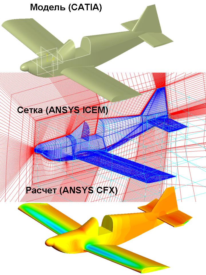

Вы не могли бы научить на приведённом Вами примере работать в ANSYS? . С английским никак, без него не разберёшься.
Сразу вопрос. Модель в ANSYS где создаётся?
Модель в Catia, SW и т.п.

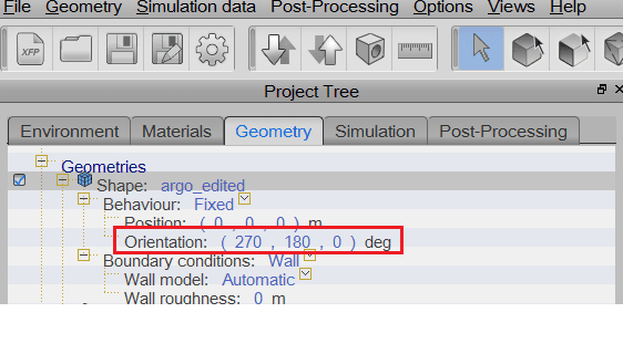

Итак мануал. Берёте xflow откуда-нибудь, в примере буду использовать 2013. Создаём новый проект. Импортируем модель "Geometry" -> "Import a new geometry", выбираем например igs файл. Igs мне нравится тем что центр модели не смещается. Приложенный для агро2 повёрнут и половинкой. 1) Поворачиваем как надо в "Project tree" -> "Geometry". Вместо 0 последнего - нужный угол атаки. См xflow1.png Так как только половинка - нужна вторая. Выделяем модель, из меню "Geometry" -> "Symmetry", подбираем ось относитльно которой отображать, вроде надо на 000 - 010 - 001 по дефолту, а 100 - 010 - 000 сделать, подберёте. - "Create". В результате должны наблюдать что-то типа

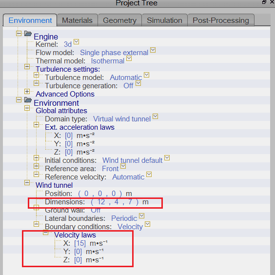

То что выглядит странно - это ничего, вроде считает всё нормально. В "Project tree" -> "Simulation" ставите simulation time в 2s. В "Project tree" -> "Environment" вводите направление\скорость потока и размеры обсчитываемого участка (чтобы вся модель влезала). xflow3.png Здесь бессеточная модель, больше ничего не надо вводить, пока, вообще там есть море параметров для точного обсчитывания и т.п. Запускаем рассчёт слева внизу Run -> Start computation. Ждём завершения. Где-то минут 20 на ядрах считается. По завершении Views -> New function viewer, там правой кнопкой на пустом месте, выбираем чего график нужен, например Fy - "Overall forces" -> "Fy". Получаем что-то типа xflow4.png. Как видно 2с вполне достаточно для устранения начальных возмущений. Остальное сами.

Сетка пристеночного слоя вроде не сильно грубая...
Y+ сколько по модели?
Единственно чего смущает -- неравномерность сетки по оси X, есть шанс нарваться на усреднение потока и неадекватность по отрывам и уничтожению/размыванию спутного потока... и опять вопрос: какой Y+ по модели, ибо отрывы должны быть соотвественны пристеночной функции.
Вроде как дискретность модели похожая, но градиент роста сетки от модели смущает...
Скорее всего, именно это причина мгновенности расчёта -- 20 минут.
тыщ 100 ячеек? наверное?
да и размеры расчётной зоны каковы в хордах крыла?
вверх-вниз 15..20 хорд есть?
взад 30..50 хорд, ага?
Иначе есть все шансы нарваться на эффекты закрытой аэродинамической трубы, когда всё выравнивается: малая расчётная зона завышает и "улучшает" характеристики типа отрывности.
