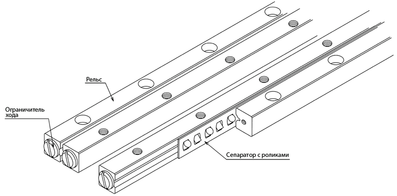

Кто будет собирать станок, не ведитесь на направляющие с каретками, имхо точности и жесткости не достичь НИКОГДА!
Нужно использовать такие рельсы, или подобные, с максимально широкой площадью контакта, в идеале во весь стол
Самым правильным решением будет покупка готового координатного стола с Т пазами на подобных рельсах,
Швп побольше диаметром, и 57х моторов для домашних нужд хватит с запасом, без всяких редукторов.  Ось Z крепить как указанно на картинке выше, на две опоры. И так же никаких кареток, только линейные подшипники на весь ход.
В качестве станины можно купить гранитную плиту, на нее прикрутить координатку с стойку Z и будет все более менее ровно. После сборки и установки по месту фрезернуть плоскость координатки и радоваться жизни 😉
alex-vld где вы такую экзотику нашли ? Цену не подскажете на такие направы ?
Вы японцам и американцам напишите про дефективность кареток,а то они ОЦ лепят на них и не знают !

Это не экзотика, а правильные рельсы. А каретки это китайский ширпотреб!  :IMHO , Вам американцы и колу с бургерами тулят, едИте ?

Специально вопрос для Алекса. Вот эти рельсы которые такие все из себч хорошие как будут жить вместе с мелкодиперсной стружкой при условии отсутствия сальников, про гармошки только не говорите.

Никаких гармошек, в моем варианте стоят внутри чугунных столов, ни стружка ни жижа туда не попадает.

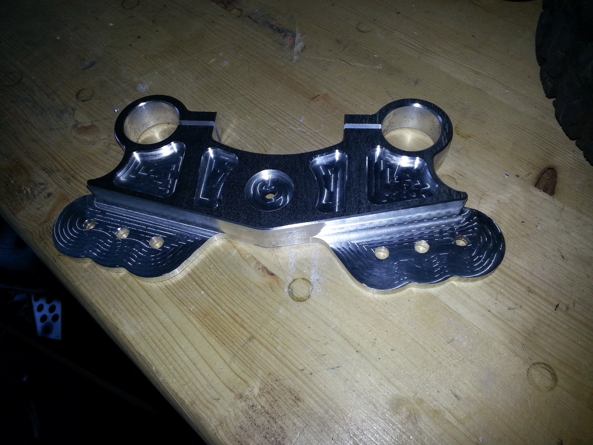

По поводу кареток- это пятиосевик DMG Mori Seiki, паспортная точность +/- 0,0025мм.

По поводу всего того что писалось выше по комплектующим я отлично понимаю, что со временем мне придется менять направляющие, каретки и опорные подшипники, я не ставил себе задачей круглые сутки эксплуатировать агрегат, просто не наберу такого количества сторонних заказов.
Из тех проблем, что появились сейчас и требуют помощи форумчан могу отметить следующее:
1. Набивается стружка, ее просто иногда перекидывает с места реза в готовые полости, особенно при резе на большую глубину, в результате страдает качество поверхности реза, это не сильно конечно видно, но получается, что фреза по всей своей высоте встречаясь со стружкой бьет ее об уже готовю поверхность детали, вопрос как ее оттуда убрать?
2. В составе системы СОЖ на распыл эмульсии в качестве компрессора купил китайский компрессор для аэрографии, проблема в том, что он перегревается после часа работы и встает, может посоветует кто чего-нибудь не большое, бюджетное с производительностью  не меньше 23л/минуту

Уважаемый Сергей Цветков, для того, чтобы стружка не попадала под фрезу, я применял в место ОЖ - сжатый воздух.
Удачи Вам.
Дело в том что СОЖ у меня подается вместе с жатым воздухом, когда глубина не большая все ОК, просто когда режешь например квадрат две грани выдуваются нормально, а еще две дует с боку и соответственно ничего не выдувается оттуда.
