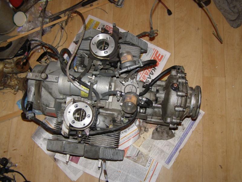

Народ помогите пожалуйста опознать модель мотора , ну и если кто знает точные характеристики. Товарищ просит сделать для него винт , а характеристик не знает . Друг подарил из за бугра.
    101,4 КБ · Просмотры: 166
А на глушителе что написано?
А, уже понял, это Bosal, глушители выпускают. К движку не относится. Ищи какие-нибудь надписи, цифры-буквы на движке.
на этот похож http://www.vidsverhu.ru/aviatehnika/paramotors/hirth
http://poisk06.ru/index.php?id=212  Хирт 33
Понял , спасибо всем кто помог! Теперь  проще будет винт подобрать .

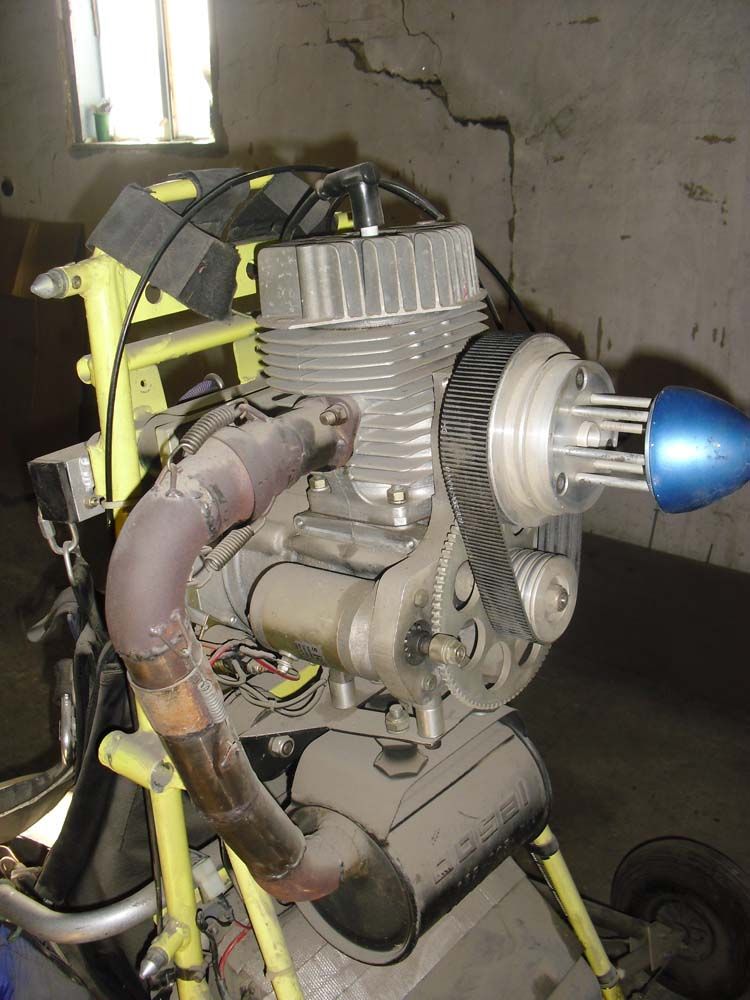

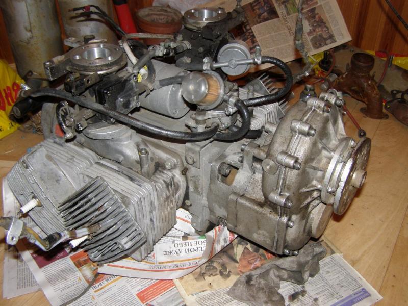

Господа а это че за зверь.
    89,5 КБ · Просмотры: 159
    78,3 КБ · Просмотры: 161
Да, это Хирт 30, ранний вариант с 2 карбюраторами. Были еще с 4 карбюраторами и впрысковые ES2 Мотор работает от 17 до 60 часов до неприятностей. В основном ломается пополам коленвал, горит зажигание и стартер, проминается покрытие цилиндров. Через меня 9 штук прошло...
