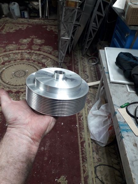

Я бы попробовал, Там единственное , при установке винта, главное не перекрутить при затяжке с боков, и ограничительные втулки уже не поставишь, скорее всего, этот винт под центральную, центровочную втулку на шкиву.
Но что-то я постисниваюь ставить винт, который по сути на двух болтах будет держаться.
Не сталкивался с таким техническим решением, но на первый взгляд оно у меня не вызывает опасений. Я бы опробовал этот винт.

Самолет Юниор. Мотор Симонини мини Эво. Редукция 129/55=2,34. Максимально разрешенная скорость 130 км.час. Я 120 не превышал. Буду пробовать поремонтировать. Хотя новый винт все-таки лучше. Диаметр сломанного винта 1350 мм. Максимум что видел статики 75-80 кг. Самолет нормально с ним летал. Мой вес 87 кг. Пробовал летать пилот на 20 кг. легче. Самолетик быстрее отрывался и высоту повеселее набирал . Я еще в прошлом году заказывал деревянный винт под мои параметры. Прислали вот такое чудо. На вопрос что это за огрызок, последовала пространная тирада что мы уже давно и много так летаем. Но что-то я постисниваюь ставить винт, который по сути на двух болтах будет держаться.

Ну не на двух конечно. Винт зажат между двумя жесткими шайбами опорной и прижимной. Центрирует и поперечные нагрузки воспринимает центральная втулка плотно входящая в центральное отверстие винта. А крутящий момент воспринимается 4 отверстиями под болты (два по диагонали и два средних) и трением тех же шайб. Максимальный крутящий момент приложенный к винту от вашего мотора с редуктором около 70 н*м.

Не могу понять, чего ради такое сомнительное решение? Ширина заготовки на этом не сэкономлена. Считается, что крутящий момент передаётся в основном за счёт трения втулочной части о фланец, а тут эта площадь значительно уменьшена. Похоже, что винт делал дизайнер. А вот Данилюк-профессор в МАИ, и форма лопастей у него другая! 😎
С учётом неравномерности крутящего момента, поболее будет!

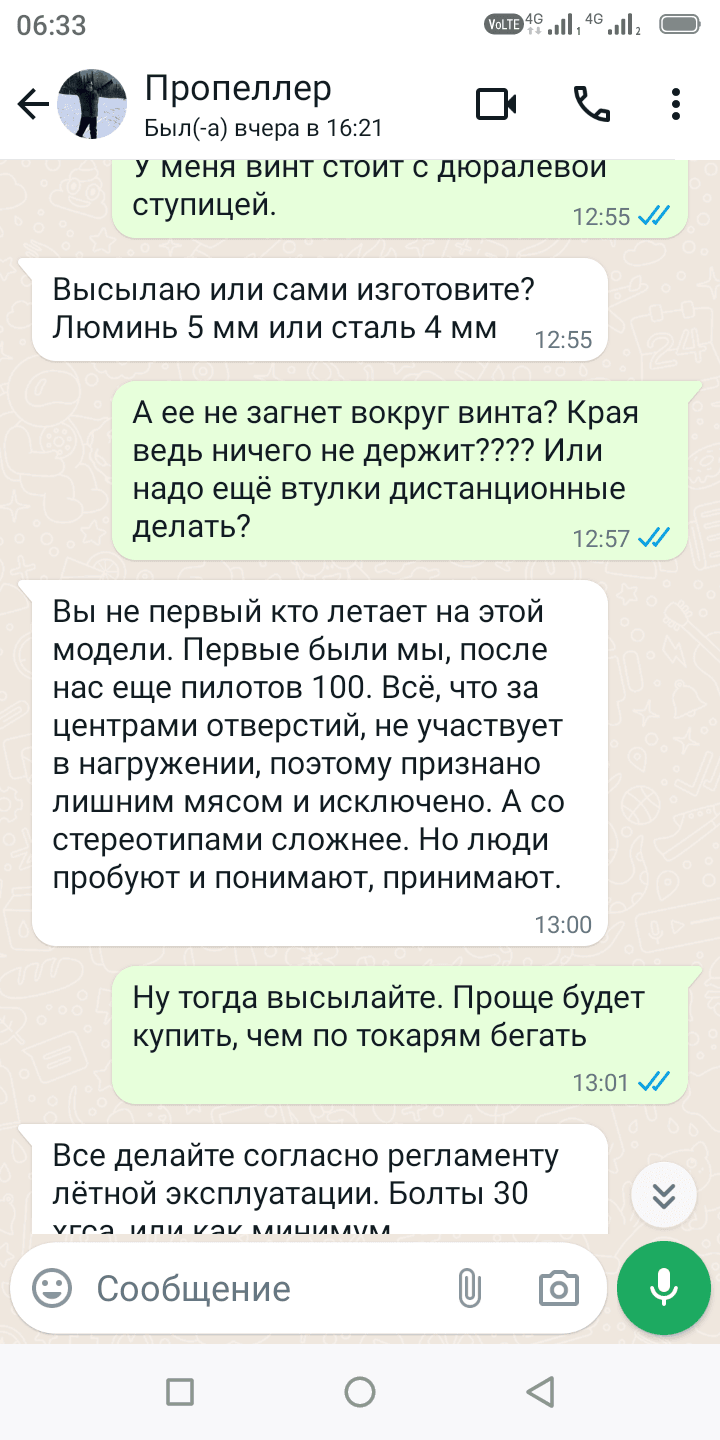

Нашел на авито объявление, что изготовим деревянный винт под ваши параметры. Созвонился, передал все что хотел. Сделали, прислали, а там это.... Сказать что я удивился это ничего не сказать.....Действительно странное решение, ширина лопасти больше чем ступица, весу сэкономили грамм 100. А вот то что площадь прилегания уменьшили, тут видится самый большой минус в точности установки винта. Чуть пережмешь боковые болты и параллельность винта относительно ступицы уйдет. Вот что он мне ответил. ( в центре скрина) Возможно он и прав. Буду попробовать.

В общем то действительно ,если соблюсти моменты затяжки и СЛЕДИТЬ за их затяжкой -скорее всего все будет ОК .
Но !! Мне так и осталось непонятно -ЗАЧЕМ ???? такое нетривиальное исполнение . Цель ???
"Не как у ВСЕХ " 🙁и только ???

Я, к сожалению, не смогу Вам на этот вопрос ответить. Но если очень интересно, могу, в личку, дать телефон изготовителя.
