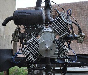

Что за силовая установка?
kvadratov сказал(а):
Страничка, где упоминались моторы Такт, и обсуждались другие самодельные вариации на базе цилиндров и поршней от тульских мотороллеров :

Искал и Гуглом, и Яндексом🙁(( Гугл чуть получше,но конкретно по мотору ТС ни чего нет🙁((  Масло в редукторе наверняка GL-4.    Возникло предположение, что в конструкции могут применяться направленные сальники, что для реверсирования не есть Гут.
З.Ы. потер свой офтоп... На картинках катушки весьма похожи на бензопильные, что-то а-ля Тайга. Значит вероятнее всего зажигание было CDI, да и корпус генератора похож на восходовский... Глянуть-бы заднюю сторону мотора ТС - крепежные отверстия генератора возможно выполнены прямо на корпусе?

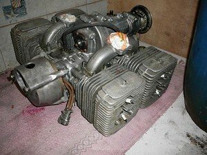

Еще на сайте  chipmaker есть  набор фотографий родственной конструкции -
4 цилиндрового оппозита ( п - 800 ) из тульских цилиндров. Там вообще стоял сзади 12 V генератор от мотоцикла ИЖ... Но приборов зажигания на фото нет. Можно только догадываться, что там было.
Смотреть в ответе # 46
http://www.chipmaker.ru/topic/111033/page__st__40
Упоминание про применение на П - 800 зажигания от Бурана - мне не представляется достоверным. Скорее это домыслы. Ибо Бурановская зажигалка с генератором от ижа - толком не комплектуется. Или требуются значительные изменения в конструкции системы зажигания.

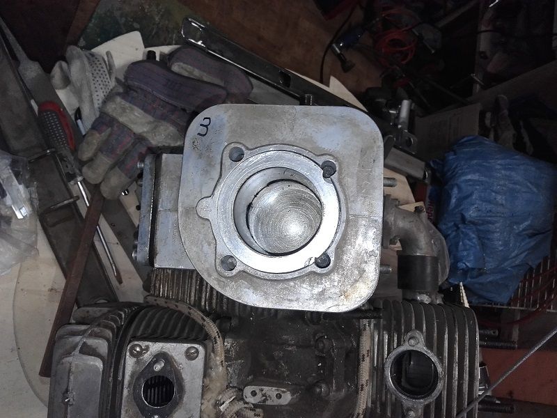

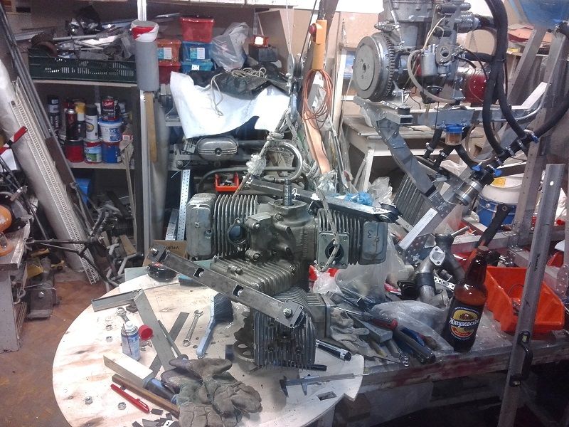

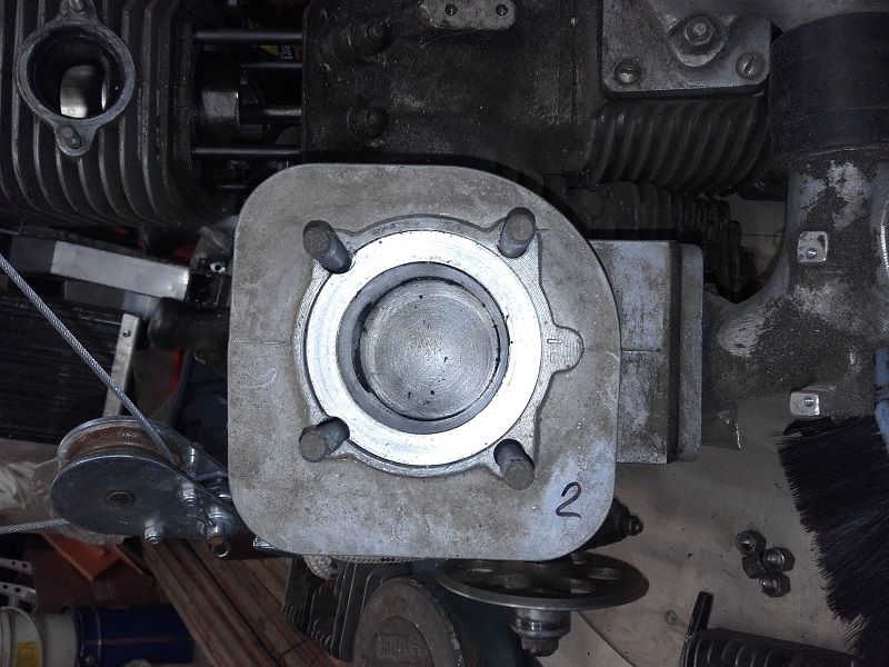

Сфоткал конец вала, поршни. Лепестковый клапан похоже отличается от муравья.
    98,2 КБ · Просмотры: 207
    89,3 КБ · Просмотры: 187
    125,3 КБ · Просмотры: 241
У него что,все 4поршня оновременно работают? Офигеть. Напрашивается зажигание от бурана и 2 каушки от оки. Либо батарейное.
А нельзя было снять цилиндры и сфоткать голые поршни с боков. Не видно-же ничего кроме шляпы
Сфоткал конец вала,
Мне кажется всю мастерскую фоткать было не обязательно - достаточно только место крепления статора генератора, чтоб прикинуть что там стояло 😉 Ну и по фоткам вроде на конце вала кулачек ижовский? Нет?

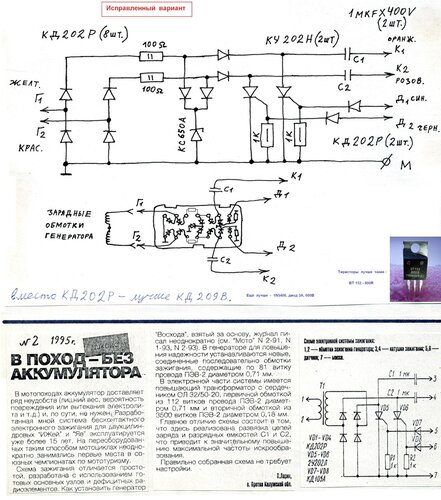

Генератор Дукати для непрограммируемого зажигания мотора РМЗ 500.  Статор и два ротора - более старого образца с 4 магнитами, и более нового образца с 12 магнитами.
Если  на базе генератора как на представленной картинке делать зажигание для мотора с крестообразной конфигурацией цилиндров - потребуется двухканальный коммутатор с независимым управлением двух каналов питающихся от общей зарядной обмотки.  Такой коммутатор можно собрать по схеме с разорванным мостом. К примеру типа такой :
Г1 и Г2 -  провода к зарядной обмотке генератора ( отключенной от массы ).
Для 4 цилиндрового мотора с крестообразным расположением цилиндров - естественно потребуются 2 двухискровых ВВ катушки зажигания.
И два внешних датчика  смещенные относительно друг друга на  90 градусов. На роторе должны быть 2 выступа через 180 градусов.

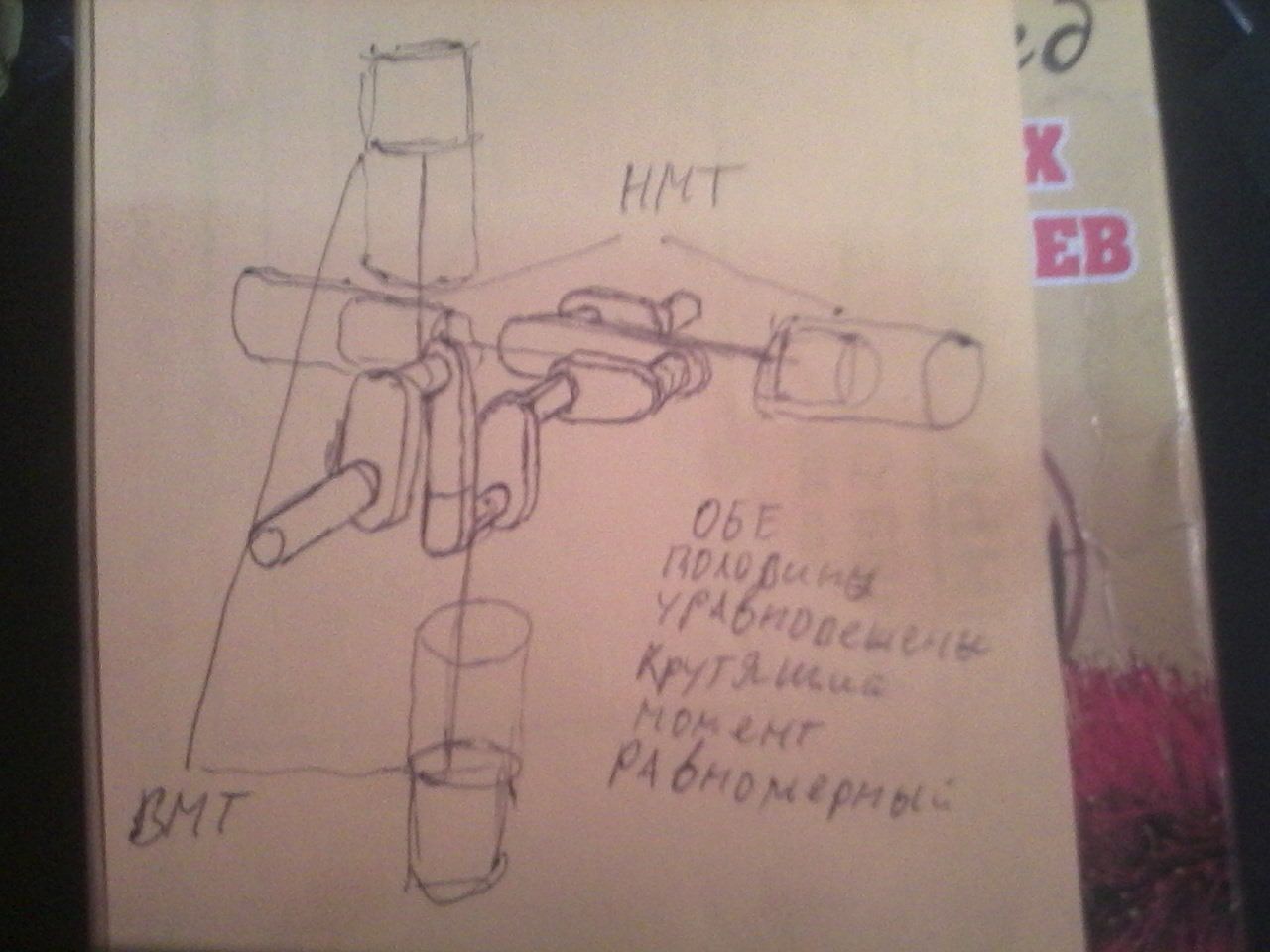

liljon099 сказал(а):
А какя разница оппозитный мотор или крест? Рабочий ход и там и там через 180 градусов.
Готовы обосновать с чертежом или рисунком коленвала ?
Возможно, что Вы правы. Но я чтото сомневаюсь.
Крестообразный оппозит - во многом подобен V образному мотору с углом развала 90 градусов.
Даже если мы имеем дело с '' плоским '' коленвалом - уголмежду вспышками в первом и втором оппозитном блоках - составит 90 градусов.
Мне кажется, что у меня не плохо обстоит с пространственным мышлением...  Но я чтото засомневался, и начал рисовать фазы газораспределения и зажигания для двухтактного двухцилиндрового мотора, с углом развала 90 градусов и раздельными кривошипными камерами. ( это как если у мотора ИЖ Юпитер - развернуть цилиндры на 90 градусов ).
Когда нарисую диаграмму - выложу.
Возможно что Вы можете обосновать Вашу точку зрения ?
Ибо я пока сомневаюсь, что без второго канала зажигания - не получится удвоенное число искр по отношению к плоско оппозитному мотору, и половина из них - естественно будут паразитными. Если так случится - это предпосылка к тому - что после 4500 оборотов пойдут перебои зажигания. Кроме того - паразитные искры в середине хода поршней - могут дать неприятные вспышки при продувке.
Потребуются 2 канала, работающие через 180 град коленвала. Мотор-то двухтактный. При чем в отличие от 4-х тактника "холостых" вспышек искры здесь и не будет, и не нужно. А это значит как минимум 2 момента:
1. Если ограничиться по одной свече на цилиндр, т.е. без дублирования зажигания, то достаточно зажигания с 2-мя раздельными тиристорными каналами, каждый из которых будет работать на свою пару цилиндров - один на переднюю, другой на заднюю. Катушки при этом можно использовать как 2-е двухканальных, так и 4 раздельных, но во втором случае в коммутаторах на каждую катушку лучше поставить свой кондер.
2. Согласен с Квадратовым, что чем больше магнитов - тем лучше.
Что вы уперлись в эти 90 градусов? С чего вы это взяли?
Возьмем обычный мотор типа буран, в нем искра проскакивает каждые 180 гр одновременно в обоих цилиндрах,одна поджигает смесь а другая в момент продувки работает в холостую. Ставится как одна двухискровая катушка так и 2 одноискровых ,например у меня стоят катушки от восхода.
Теперь берем 4 цилиндровый 2тактный оппозит. Та-же самая картина но нужно одновременно уже 4 искры. Соответственно ставим вместо обычных катушек 2 двухискровых и все.
Этот крестовый двигатель - это тот-же оппозит но одна пара повернута на 90 градусов и ее половина колен-вала тоже провернута на 90 градусов. Тоесть если в одной половине вала шатунные пальцы расположены по бокам то во второй они будут сверху и снизу.
Соответственно вспышки точно так-же через 180 гр. Тот-же 4 х цилиндровый оппозит.
