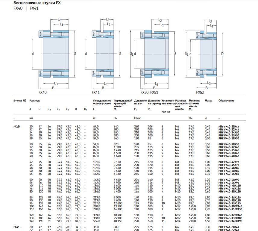

Чтобы с КВ не соскочил фланец
Существуют разрезные конические втулки, создающие натяг в соединении при осевом обжатии.
По типу клапанных сухарей?
Изучайте http://www.ekotechno.ru/upload/SKF.pdf наиболее подходят по конструкции FX40
Ну понятно. Принципиально то-же самое что клапанные сухари. Т.е. в принципе применимость в данной конструкции под оооочень большим вопросом. 🙁
Сухари имеют канавки и угол не тот. В этом принципиальная разница. Редукторы Чернова и Кулаги имеют конусное крепление ведомой шестерни на валу (у Кулаги конусная втулка, у Ченова конус на валу). И если Вы не в курсе, то хороший конус это 100% базирование.

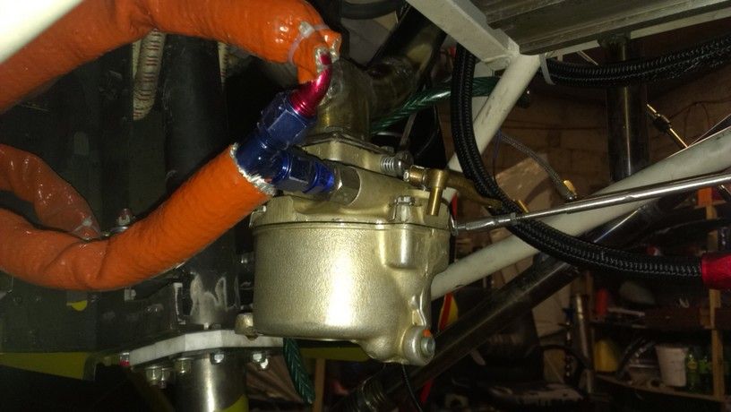

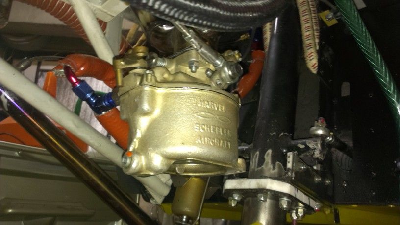

Продолжаю тему
Пришел мне новый карбюратор. Marvel Schebler MA-3A, p.n.10-5199. Машинка хоть и старая, но хорошем состоянии. Был отоверхолен хозяином и положен на полку. Теперь вот в руках русских варваров, то есть в моих. Ускорителя нет, но есть контроль смеси, что радует.
Переварил впускной коллектор, кстати получилось увеличить впускной тракт, диаметр 48 против 35. После тракта идет раздвоение, поток однозначно выше. Сегодня сделал пробный пуск. Первое ощущение - мотор начал лучше дышать, появились спокойные, не рваные холостые. Правда не понятно - Реагирует уж больно резво. При малой дачи газа (УРА! не залипает больше газ, на старом значительное усилие требовалось, чтобы дать газа, порядка 10-15 кг) мотор прям рвет с места. Пошаманю чуток, думаю знаю как вылечить. Температура растет медленней, выхлоп правда вонючий (без вытяжки в гараже), но глаза не режет как раньше. В общем пока доволен результатом. Старый карб пока оставлю, кто знает как оно сложится. Если новый приживется, буду продавать.

Он с восходящим потоком смеси? Класс, как приобретал?
Да, с восходящим, как у всех лайков и конти. Тоже простой, но лезть внутрь настоятельно не рекомендуют. Для информации - купить можно за 300 б/у а перебрать еще 600...И это не наши цены. Там вообще забавная политика. Покупаешь новый за 760, но если присылаешь свой старый, то ахринительная скидка в 100!!! баксов. У нас есть классные спецы по двигам, но и они отказываются ремонтировать и настраивать эти карбы. Так то вот.
Есть отдельно ремкомплекты, цены порядка 380 зеленых. Так что брать убитый нет смысла.
Покупал у частника на Barnstormers.com. В принципе не плохая площадка для торговли б/у. Связался с продавцом, выяснил детали, оплатил через pay-pal и все. Посылка шла 17 дней. Можно найти на e-bay. Можно поискать по тематическим форумам, но это стремно.
