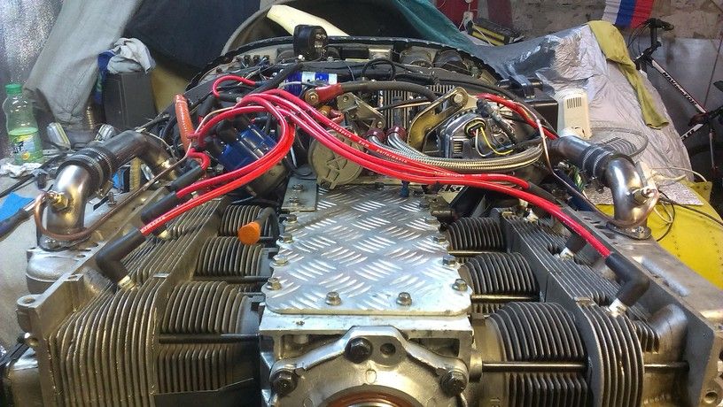

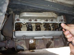

Купил лишнюю крышку клапанную. Клапана регулировать. Прикольно, режешь ее пополам и вместо штатных ставишь. Запускаешь мотор и регулируешь клапана. Я без крышек регулировал, весь такой смазанный стоишь...
Рулировка тоже забавная. Видео есть, 60х годов, от производителя.
Принцип следующий - откручиваешь пока клапан стучать не начнет, потом затягиваешь чтобы стук пропал и делаешь еще один оборот. Все. Без щупов, на слух. Я ф шоке...

Современники нашли более точный способ. Сделали замеры и выяснили оптимальный зазор. Я уже по щупу регулировал. Так что не стоим на месте 🙂 Просто примитив поразил несколько

Интересно - какой смысл регулировать на холодном двигателе без нагрузки на слух... Зазоры-же не от балды нужны, а для  компенсации теплового расширения составляющих ГРМ.  В ЗаРубле в свое время была статья по оптимальным зазорам в ВАЗовском восьмиклапаннике. Могу немного ошибиться в цифрах, но ЕМНИП штатный зазор выпускного клапана 0,35 при работе в режиме максимальной мощности снижается до 0,02. Т.е. даже выставленный "холодный"зазор в рекомендуемом заводом-производителем нижнем пределе 0,30 чреват прогаром клапана.
Почему на холодном, я прогревал. А про нагрузку - ни разу не видел чтобы регулировали на ходу или с максимальным РУДом. Насчет Корвейра, на ранних 145 докручивали не полный оборот а половину. Видимо тепловое расширение другое.
Я просто пример привел, для чего конкретный размер зазора выставляется. Мерять зазор на горячем моторе мне кажется вообще нонсенс, а измерить подручными средствами на работающем с полной нагрузкой - просто не реально. На верхневальных моторах об оптимальности зазоров для конкретного мотора и для конкретных условий его эксплуатации говорит нагар на кулачках, а на нижневальных и он не доступен. Кстати на каком-то древнем Опеле с нижневальной четверкой коромысла и регулировочные гайки прям один в один на вид, как на Вашем моторе. Резьба в гайках помойму М9

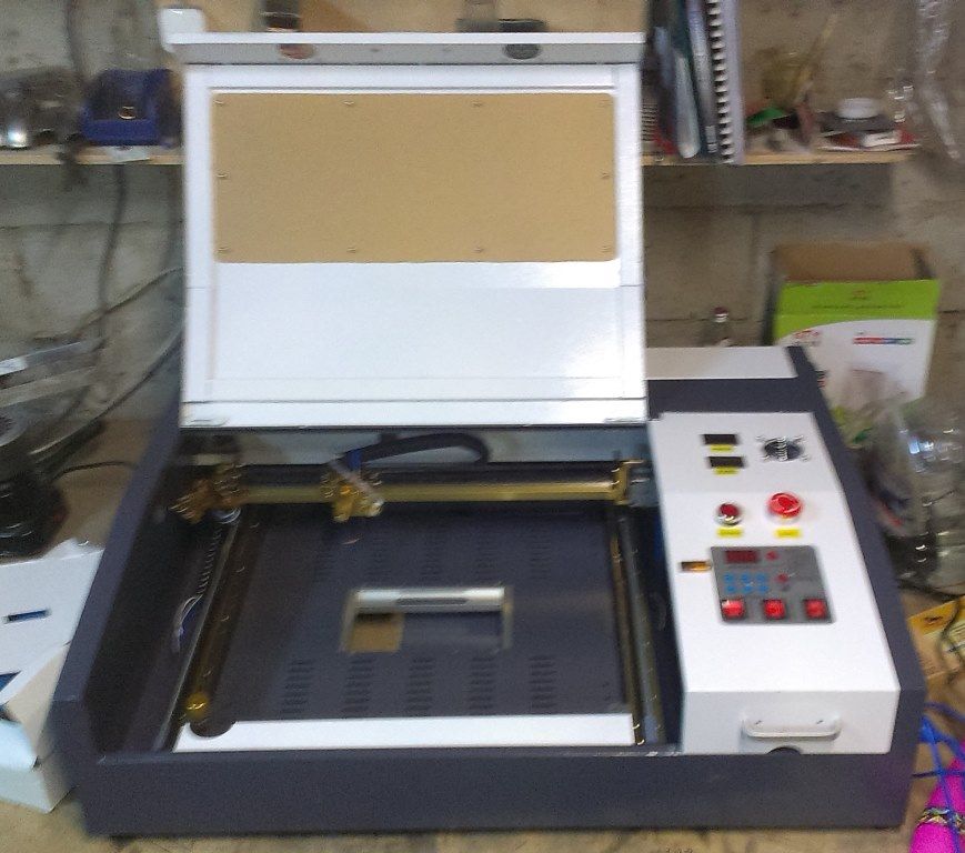

А центр как найти? По моему действительно проще, взять точку-базу и от нее до отверстий и прочих элементов снять размеры. Только маленькая проблемка - станка ЧПУ нет. Даже китайского. Но есть лазерный гравер. Поле подходящее..
С ужасом представляю себе процесс, когда лазер двигаешь и мм на экране вылавливаешь... Может есть идеи?
Кстати, никому ничего отгравировать не надо? Не металл... Только без пересылок, а то почта у меня...Неделю посылку получить не могу, очередь как за хлебом в войну... В МСК не вопрос, самовывоз. Безвозмездно, т.е. даром, если объем в разумных пределах. 🙂

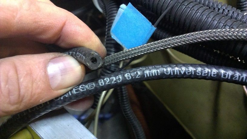

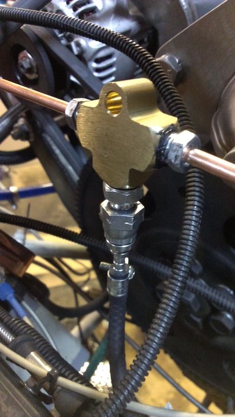

Переделал впрыск предпусковой. Шланг в нарезку брал. Руками не сжимается, тонкий слишком. Зато получилось захомутать.
