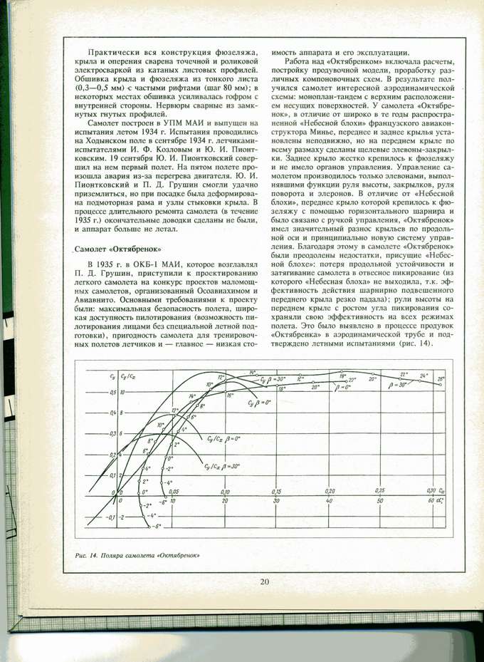

Книга - "Летательные аппараты МАИ"   1994г.
Можете дать выходные данные книги и кто её автор (авторы)? Хотелось бы также увидеть её полный скан, если есть такая возможность.
Похоже, что человек, писавший статью для этой книги имеет довольно полную информацию о самолете "Октябренок", результаты продувок, фотографии, а возможно и чертежи или эскизы. Думаю, стоит попробовать его найти. Возможно у него возникнет желание написать отдельную подробную книгу об этом самолете, желательно с чертежами и фотографиями. Это будет большим вкладом в восстановление истории нашей авиации, да и до постройки реплики возможно дело дойдет. Я думаю такой книгой, особенно если она будет содержать построечные чертежи, заинтересуется огромная армия самодельщиков. Этот самолет, если всё, что о нем написано - правда, вполне может стать прототипом самолета для первоначальной постройки и первых полетов. При исполнении его по современным технологиям при весе в 400 кг вполне возможна постройка двухместного варианта.
Летательные аппараты МАИ.
Москва. Издательство МАИ. 1994 г.
Автор - Ю.В. Макаров.
Рецензенты - В.Н. Далин, И.И. Семенов.
Предисловие - ректор МАИ А.М. Матвиенко.
Помощь в подборе и оформлении иллюстративного материала -
Ю.Н. Егоров, И.Г. Султанов, В.И. Бондарев.
