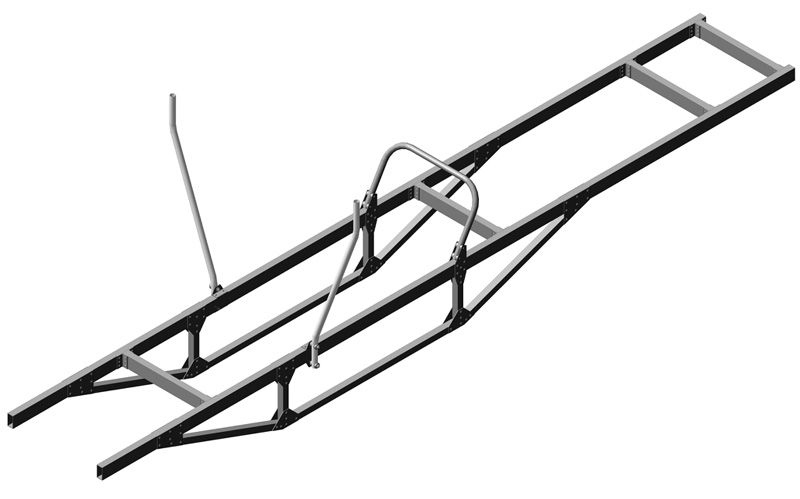

Реинженеринг конструкции Pouchel Light по эскизам, ссылку на которые я дал выше. Построение в программе КОМПАС-3D ver.13 SP2
    28,5 КБ · Просмотры: 495
На эскизе подкова крыла ("рожки") указан материал - нержавейка. Интересно, а какая именно нержавейка, неужели типа 12Х18Н10T?
Получил, наконец, авторские чертежи Pouchel Light - это стопка листов формата А4 в количестве 72 шт, с ксерокопией эскизов, выполненных в основном от руки. Есть несколько фотографий. Все это оформлено в синюю картонную папку и выслано почтой, так что если надумаете покупать чертежи, то указываете свой почтовый адрес правильно. Шли из Франции до моего почтового ящика 16 дней.
Основные отличия в конструкции, между авторскими и пиратскими чертежами, что сразу бросились в глаза:
- это увеличение профиля на раму фюзеляжа - сейчас стоит бокс 80х40х2 взамен 60х30х2.
- по иному выполнены "лыжи" - раньше они собирались из отдельных квадратных труб, сейчас цельногнутые, из круглой трубы, с поперечной связью между собой.
- подкосы крыльев сделаны прямыми, расходящимися в стороны, а не гнутыми.
В остальном почти все как было. Эскизы, на первый взгляд, полные. Собственно все. Хорошим дополнением к авторским эскизам будут три альбома фотографий, ссылки на которые я выкладывал выше.
К чему я это написал - это к тому, что если найдутся желающие повторить Pouchel Light по пиратским чертежам, которые гуляют по сети, то чтобы сразу учли в своей конструкции изменения, описанные выше. Ну или купить авторские чертежи.
