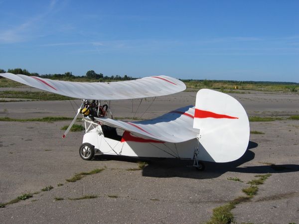

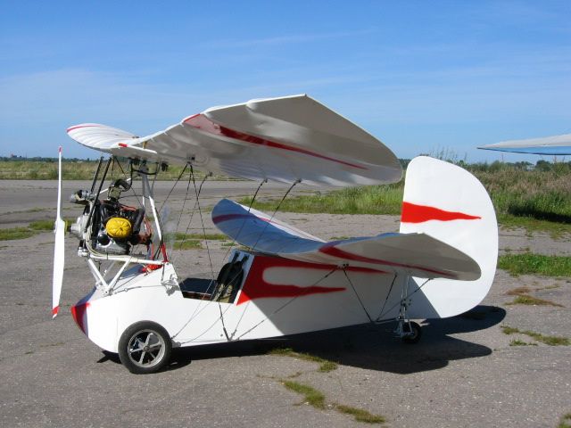

мир вашему дому. Представляю свою блоху.
    37,3 КБ · Просмотры: 333

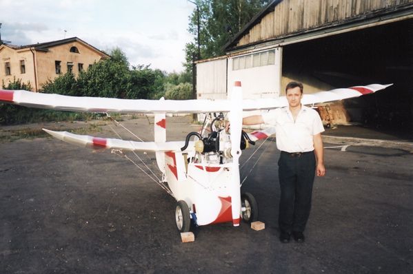

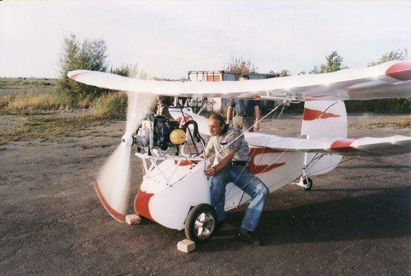

Регулировка двигателя и айда!
    42,8 КБ · Просмотры: 303
От винта и на взльот.
    26,2 КБ · Просмотры: 296

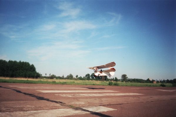

Как прекасен етот мир!
    24,9 КБ · Просмотры: 250

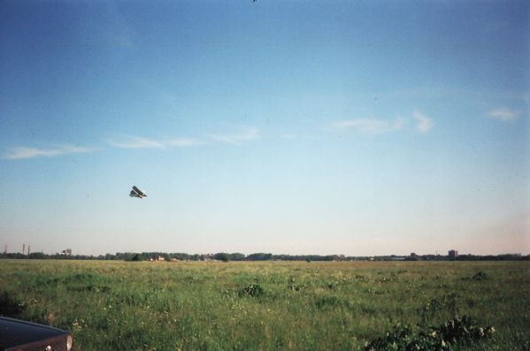

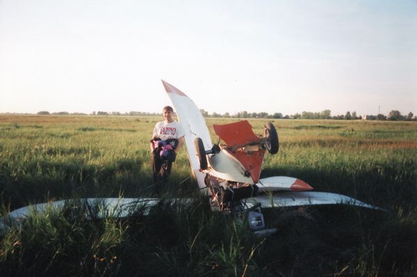

В конце дня отказ двигателя на взльоте, причина топливная система. Отвесное падение с 10. метров. Сломано два ребра.
    30,2 КБ · Просмотры: 352
Апарат востановлен и пальоты больше непроизводились
    48,7 КБ · Просмотры: 285
Подробности по управляемости и устойчивости данного аппарата хотелось бы услышать. Как я понял, падение вызвано отказом двигателя, а не аэродинамикой данной схемы?
при отказе двигателя машина переходит в пикиравание, связано оно с аеродинамикой, хорактерной етому апарату. При срыве патока на переднем криле тунель недает срыва на заднем что и приводит к пике. Удержать самальот на планирование очень тяжело. В пальоте машина устойчива как ванька станька. Оптимальная скорость 90км/ч Тяжело самальот отрегулировать чтбы хорошо летала. Чтобы надежно летать надо играть с профилями, чтобы на переднем крыле подемная сила была выше чем на заднем.Мае мнение, может и не прав, но так я бы делал.
