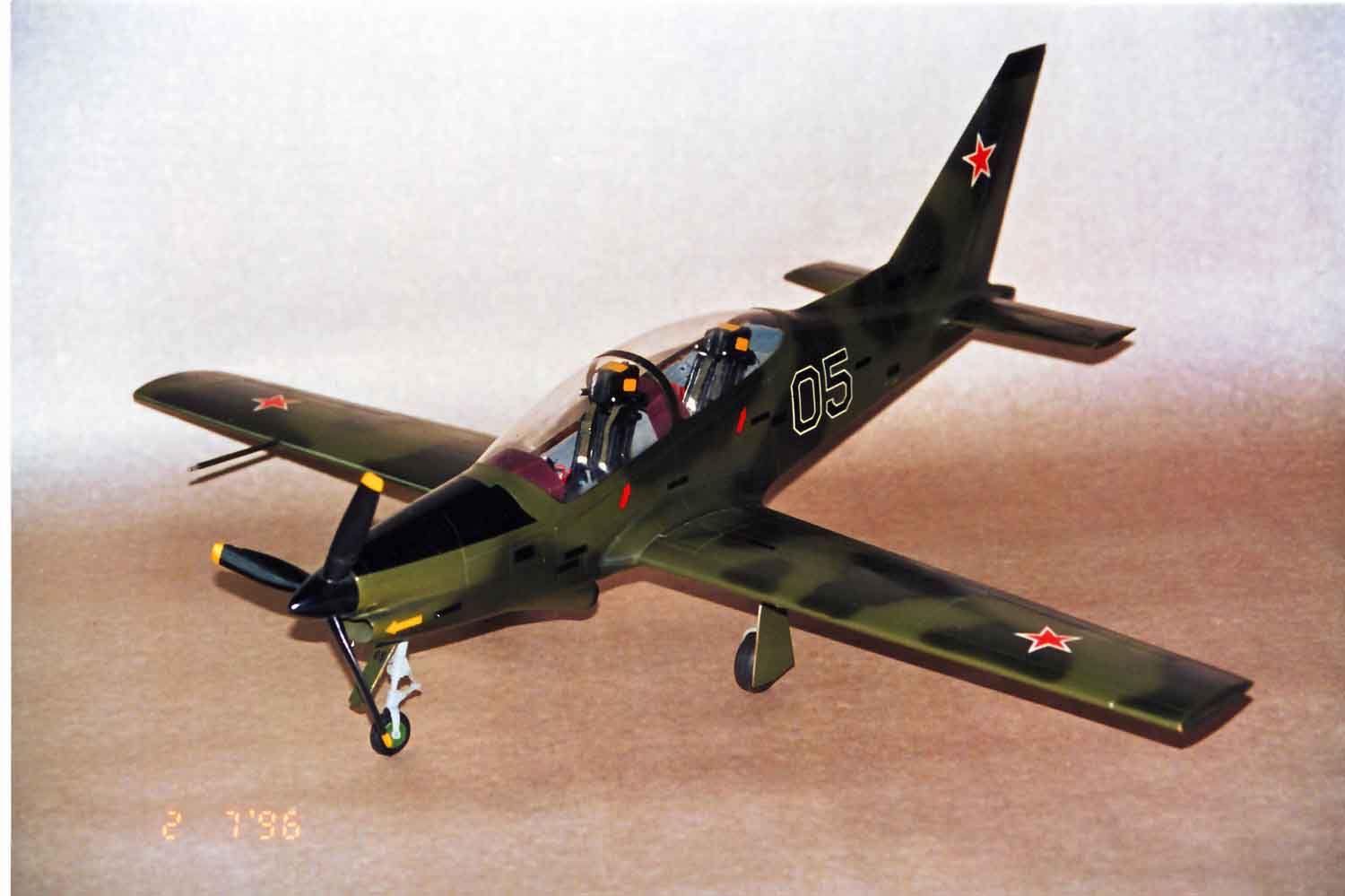

Сто лет назад, под моим руководством на МИГе был сделан, аж рабочий проект УТС Т-501 с двигателем ТВД 10Б, как на Ан-28 с выпуском полного комплекта РКД: этот ДАРТ ничем не лучше, кроме Glass Cocpit, хотя и прошло уже почти 30 лет - но тот был полностью из советских комплектующих, а моторы ездили даже на танках. Но тогдашнее руководство ВВС (вышедшее из Дальней Авиации) одномоторный вообще за самолет не считали. Потому, кстати, в проводившемся тогда, конкурсе УТС, не включили не только наш проект, но и однозначно лучший реактивный от фирмы Су ( тоже одномоторный,блин).
А задел по Т-501 был широко использован в проекте МИГ-АТ.

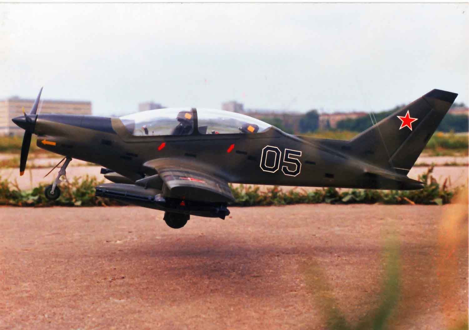

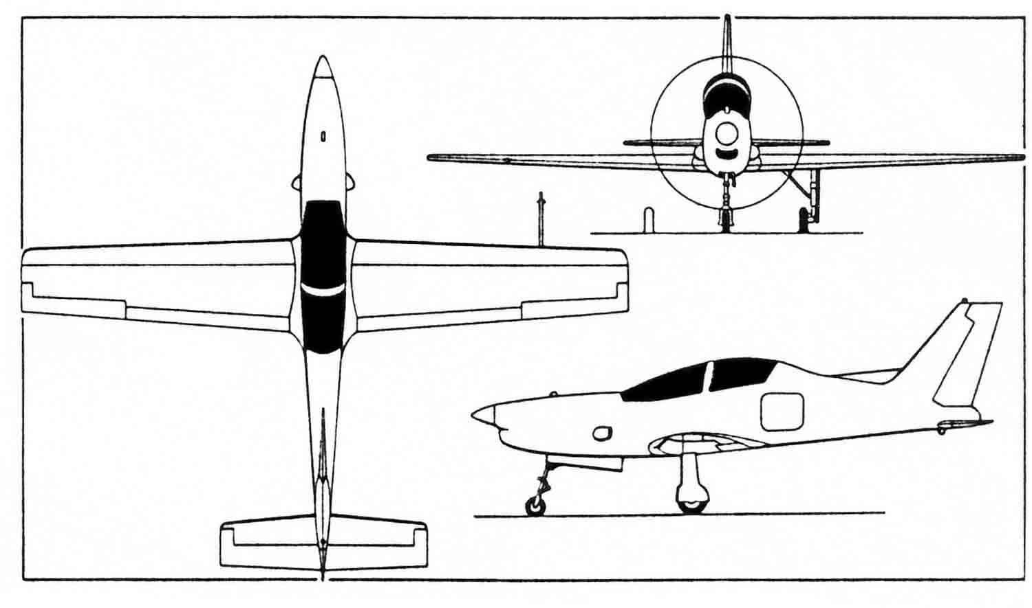

Безусловно. Рисуя Т-501, я, естественно, отталкивался от РС-9 (в качестве алаверды - впоследствии оказалось, что при разработке РС-21, швейцарцы отталкивались, от неизвестно, как, попавшей к ним КД Т-501) - это был очень неплохо оптимизированный аппарат, обладающий широким диапазоном применения ( в отличие от Эмбрайер Тукано.
Дарт-550 является несколько ужатым вариантом того же РС-9.
Т-501
Макс. взлетный вес ВС, кг                     2670
Масса снаряженного, кг                    1520
Макс. масса топлива, кг                               500
Макс. вес полезной нагр, кг                  1150
Дальность при макс заправке, км      1800
Скорость максимальная, км/час                   570
Крейсерская скорость, км/час                   360
Экипаж, чел.                                             2
Скорость сваливания, км/час                   115
Разбег, м                                           160
Пробег, м                                           190
Модель двигателя                           ТВД 10В
Максимальная мощность, л.с.                   1000
Длинна самолета, м                               9,66
Размах крыла, м                                11
Площадь крыльев, кв.м.                   16,5
На третьей фотографии модель с подвесным вооружением. На подвеске может нести до 550 кг. нагрузки.

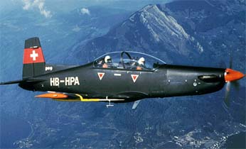

Технические характеристики Pilatus PC-9.
Длина самолёта: 10,04 м.;
Размах крыльев: 10,12 м.;
Высота самолёта: 3,26 м.;
Масса пустого самолёта: 1620 кг.;
Полезная нагрузка: 1580 кг.;
Максимальный взлётный вес: 3200 кг.;
Крейсерская скорость: 470 км\ч.;
Максимальная скорость полёта: 570 км\ч.;
Максимальная дальность полёта: 1645 км.;
Максимальная высота полёта: 11600 м.;
Тип авиадвигателя: турбовинтовой;
Силовая установка: Pratt & Whitney Canada PT6A-62;
Мощность: 1150 л.с.

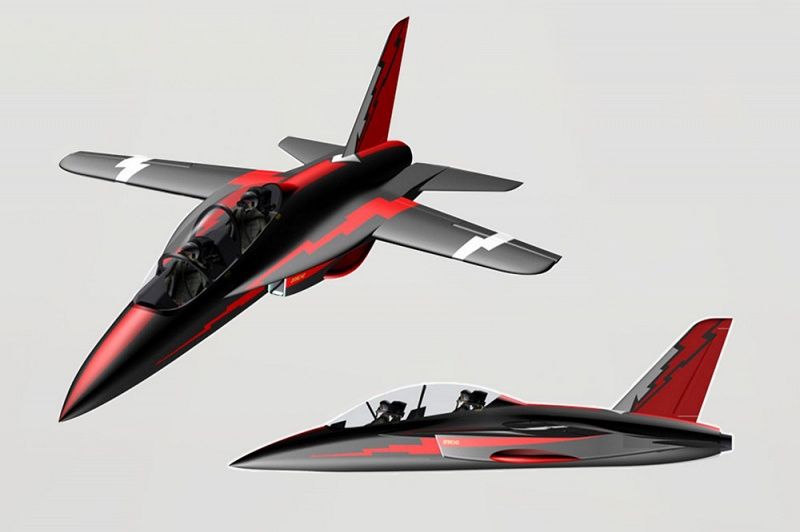

   СР 10
Экипаж, чел. - 2
    Максимальная манёвренная скорость, км/ч - 700
    Максимальная скорость горизонтального полёта, км/ч - 900
    Максимальное число Маха полёта - 0,85
    Практический потолок, м - 6000
    Скорость отрыва, км/ч - 190
    Посадочная скорость, км/ч - 185
    Крейсерская скорость на H = 6000 м, км/ч - 520
    Максимальная скороподъёмность у земли, м/с - 60
    Максимальная дальность, км - 1500
    Минимальный радиус установившегося виража, м - 290
    Максимальная угловая скорость вращения по крену, рад/с - 7
    Диапазон эксплуатационных перегрузок, ед - +10 -8
    Взлётный вес нормальный, кг - 2400
    Взлётный вес максимальный, кг - 2700
    Посадочный вес нормальный и максимальный, кг - 2000

Опять тут СР появился. Ну не будет его в системе обучения ВВС . Сначала он подкупал дешевизной, но теперь оказалось, что нет...
МиГ-АТ скорее примут . Хотя тоже непонятно зачем.

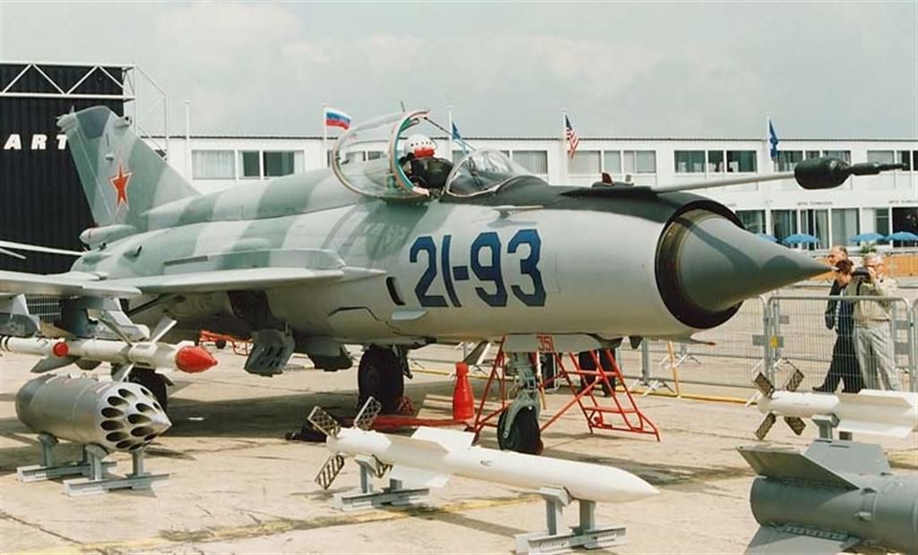

Лучший самолет , как учебный и боевой , и по соотношению цена -качество .
  • 17424848_689588241245271_5277703922317787581_n-3916bcb4debb745a0771fa5303390e3b.jpg
    39,1 КБ · Просмотры: 426
    92,2 КБ · Просмотры: 509
Як 130 тоже не для первоначального обучения , а ТТХ по сравнению с 21м  просто не сопоставимые.
