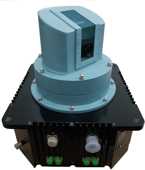

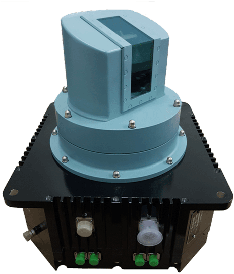

Забудьте про "Корнет". Нужна полноценная линия ИК-связи, в т.ч. для трансляции изображения.
Мимикрирующий полеолой
Терминалы предназначены для организации высокоскоростных беспроводных защищённых каналов связи между мобильными объектами на дистанциях до 80 км и имеют следующие характеристики:
  • работа в оптическом диапазоне длин волн, невозможность перехвата и блокирования канала связи;
  • возможность установки на разные носители (пилотируемые и беспилотные летательные аппараты, аэростаты, корабли, автомобили и т.д.);
  • пропускная способность 10 Гбит/с (полный дуплекс) и более;
  • круговая зона обзора (до полусферы);
  • двойная петля стабилизации направления связи;
  • коррекция ошибок (для компенсации атмосферных эффектов) в реальном времени;
  • малый размер, вес и энергопотребление;
  • жёсткие механо-климатические условия эксплуатации (от -50 до +60°C).
MOT-90
Дистанция20 км
Скорость передачи10 Гбит/с
Вес20 кг
Размеры300x570x300 мм
Потребляемая мощность80 Вт
