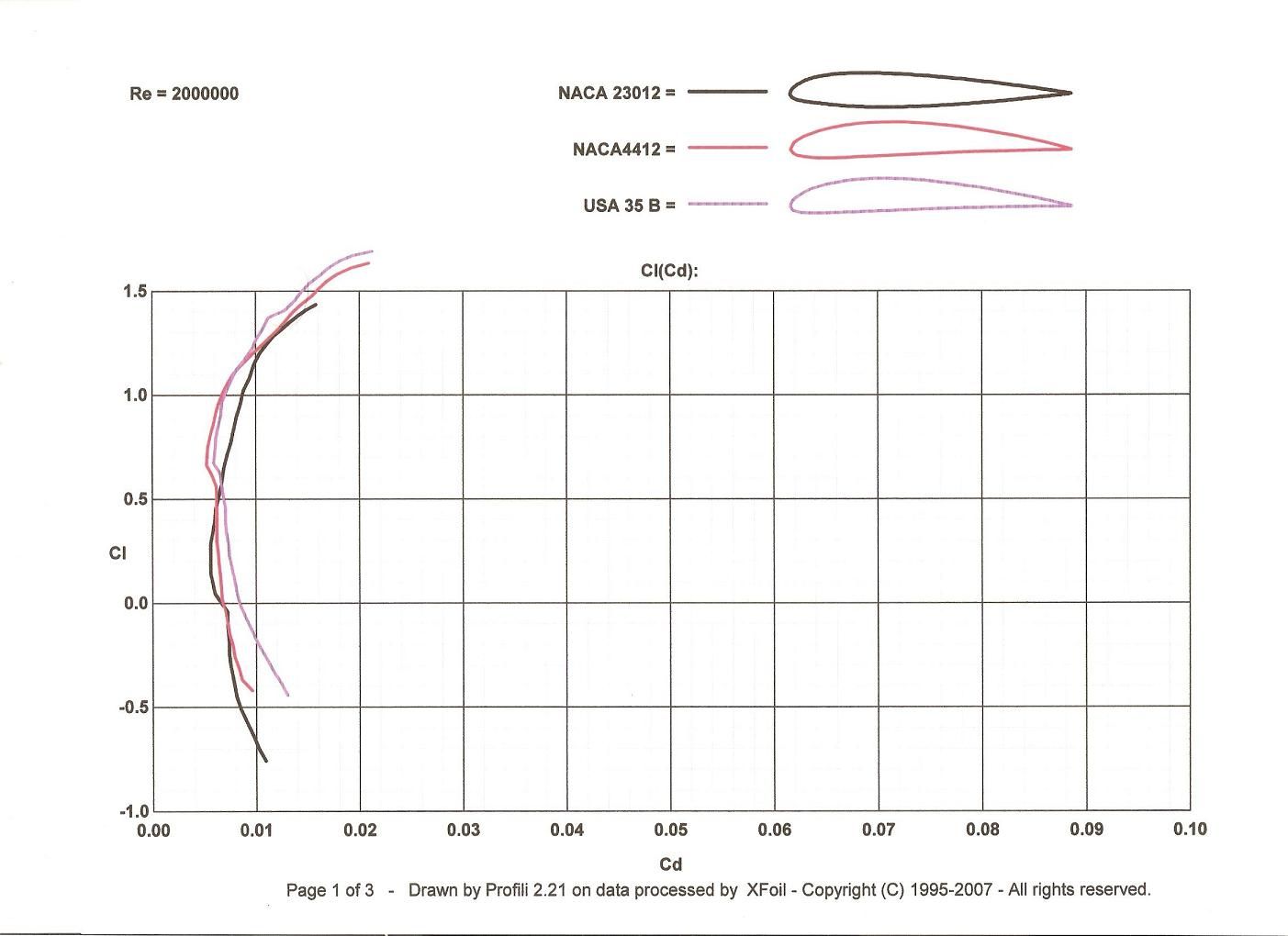

Сорри, действительно 1.69 под квадратом. Тогда другой вопрос: вы приводите графики для NACA 4412 при рейнольдсах 3, 6 и 9. В чем "пища для размышлений", если у нас посадочный рейнольдс порядка 1.9, а для этого профиля Суmax падает вместе с рейнольдсом? Тогда "некорректные данные" приблизительно совпадут с "корректными", а то и повыше окажутся...
Пища для размышлений в форме кривых.  Обратите внимание на практически горизонтальный участок поляры профильного сопротивления вдовольно широком диапазоне Су. Re=3000000 примерно соответствует режиму набора высоты рассматриваемого проекта.
Что касаемо значений Сумах по этим полярам, то напрямую они не переносятся на натуру. Это отдельная задача. Для практических целей лучшим решением будет использование значений Сумах из испытаний известных самолетов с таким  профилем и аналогичными размерами, схемой и нагрузками.
Понял вас. Но для большинства НАКА этот горизонтальный участок имеет место. А рейнольдс для вычисления Сymax все же берется посадочный, а не по набору.
И все же, если НЕ делать ДПМ, почему нельзя взять число E=1 для определения удлинения, чтоб взять цифры из атласа? Или наоборот - почему не умножить Cymax из атласа на 0.8^1/2, чтоб сориентироваться с Суmax для самолета?
И как вы относитесь к методу Белоцерковского? есть ли смысл продуть весь самолет в каком-нибудь CFX или FlowVision, построить поляру и на нее опираться?

Константин, так что надумали по профилю? Предполагаю, вы и без меня это читали, но на всякий случай напомню, что в "Руководстве для конструкторов СибНИИА" aka "РДК СЛА" (это в вашей библиотеке №3) на стр. 123-124 т.1 есть сравнение тех профилей, о которых говорил Денис. Могу еще подогнать "труды Цаги" по Р-II, правда, там результаты неутешительные.
Еще картинка для размышлений:
