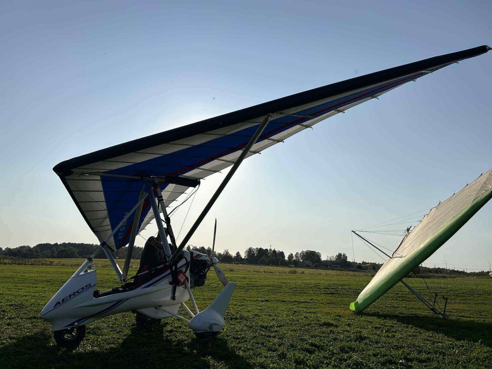

Первый: а что бы показал аналоговый УС? Где гарантия, что 180 это воздушная скорость, а не скорость относительно земли?

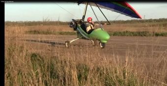

Вопрос как то шокирует. Вы слышали о НТП? Хоть что то? И саму телегу рассматривали на представленных фото? Там трубочка Пито как то явным образом просматривается.

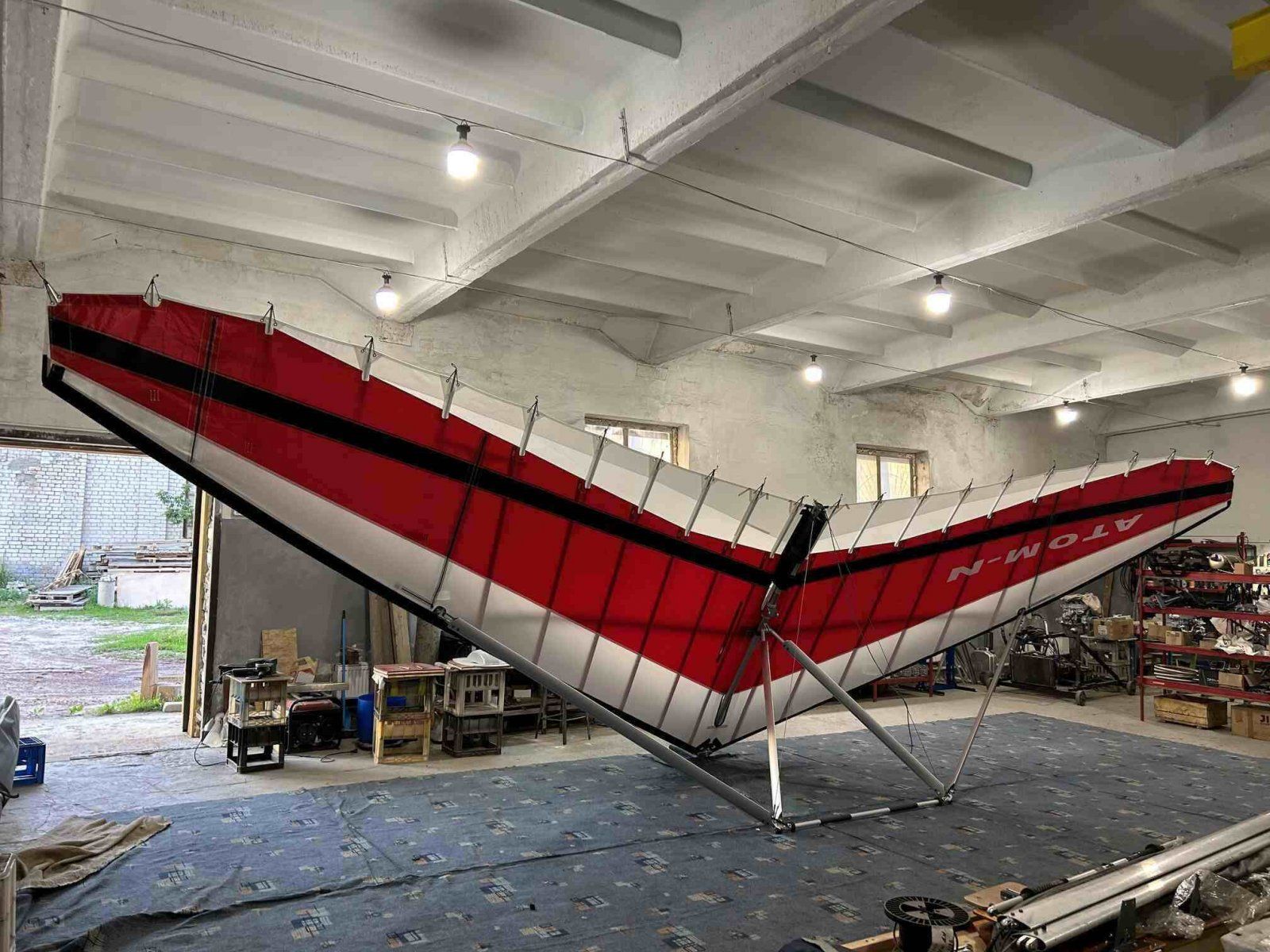

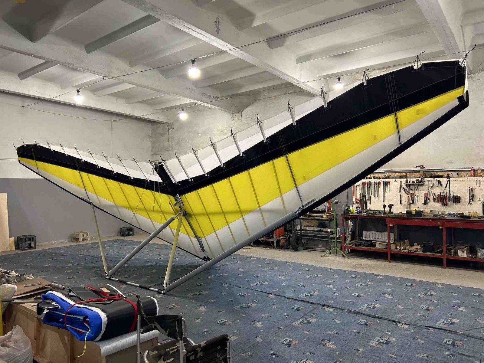

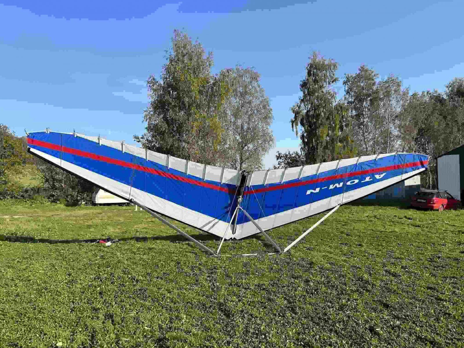

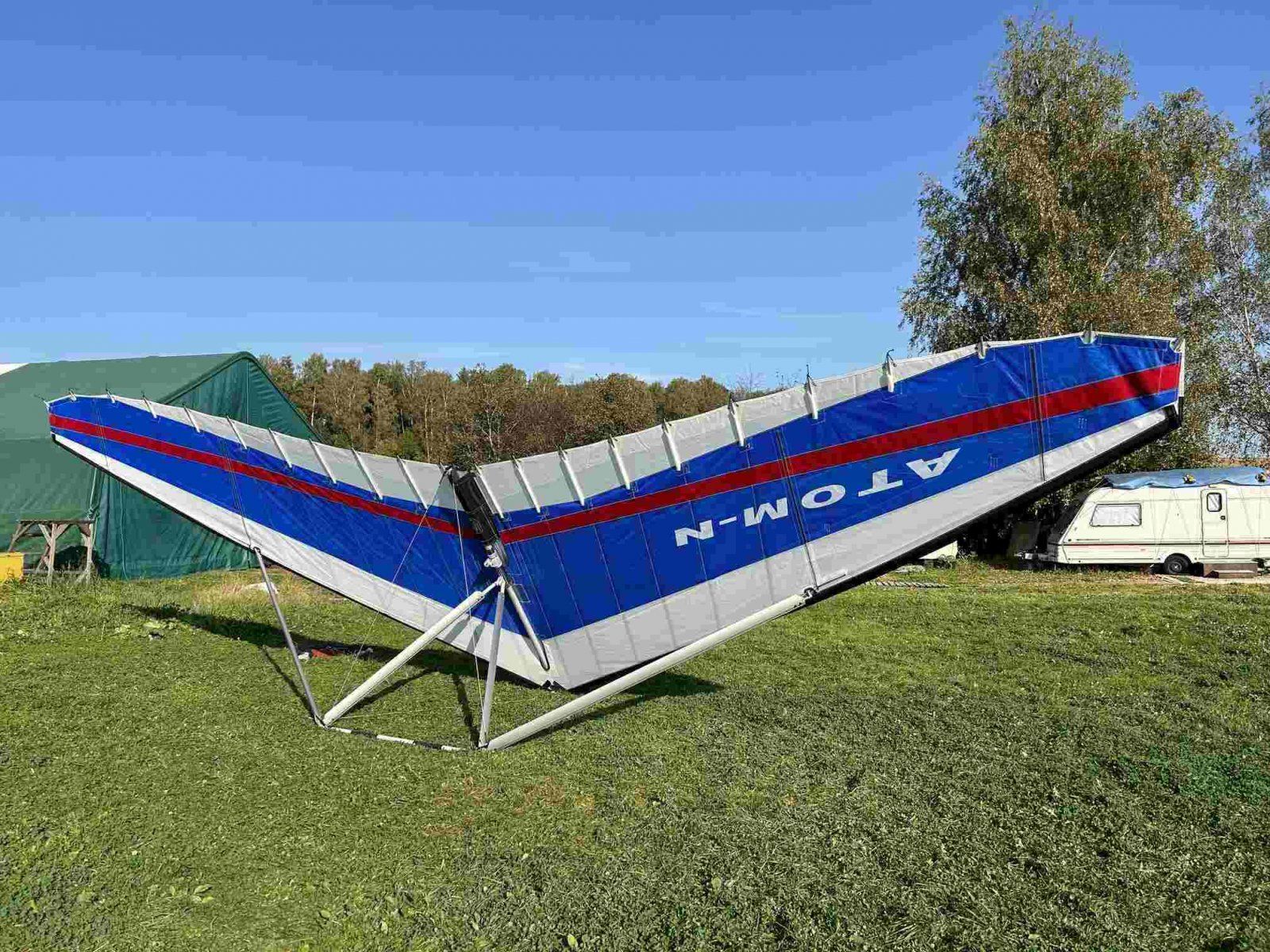

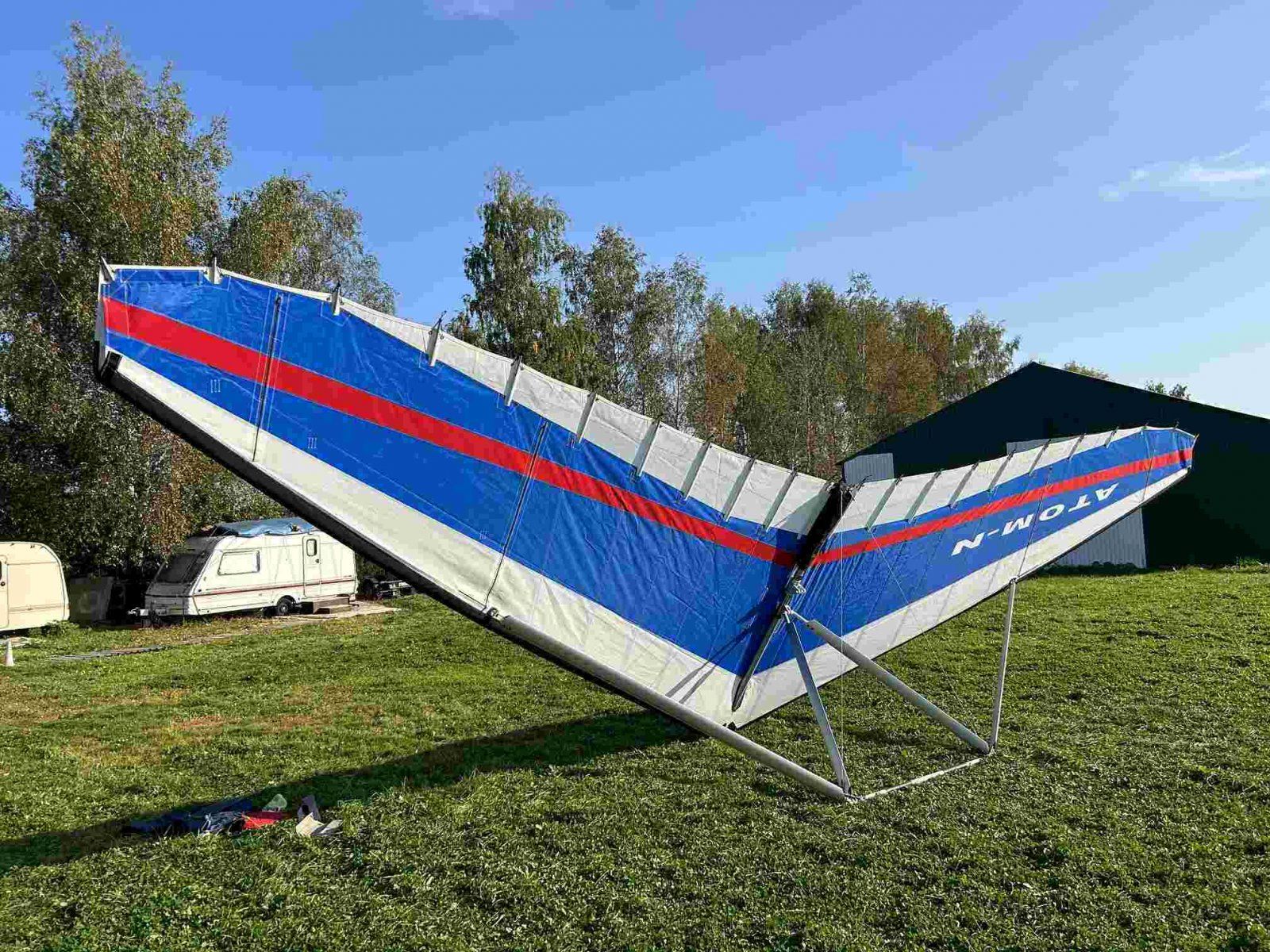

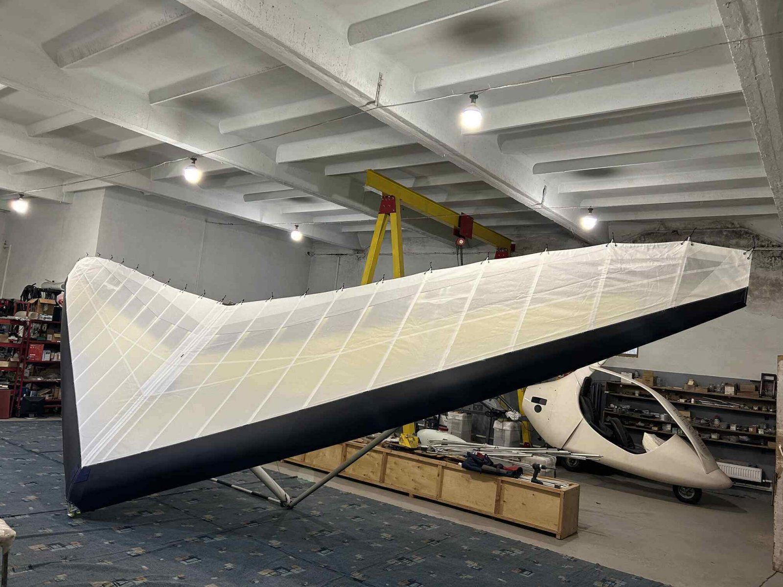

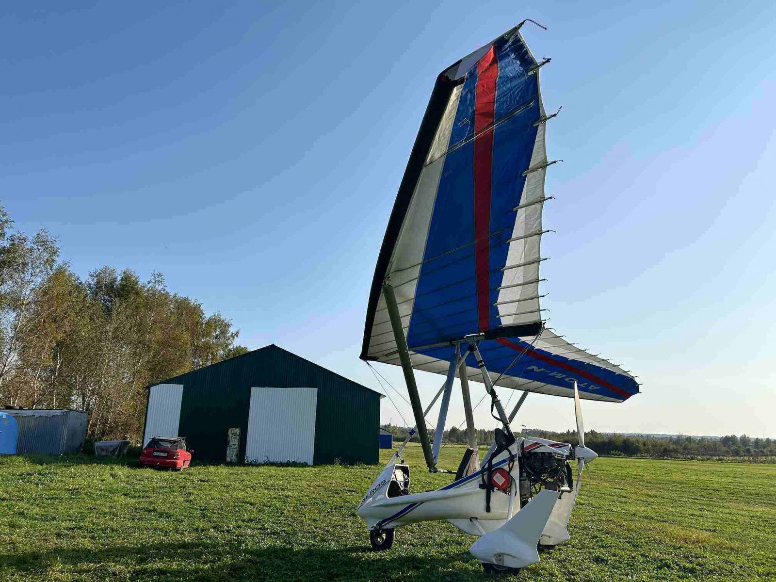

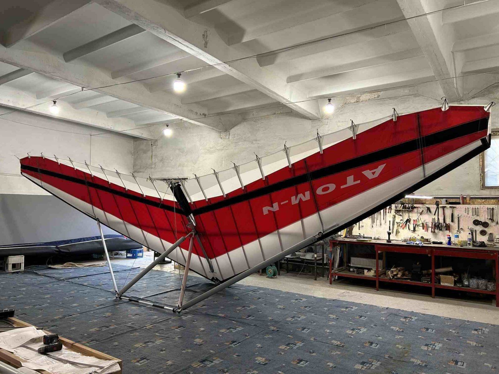

Вот фото нашего аппарата.
Выглядят красиво !! 👍👍👍 должно быть и летают классно..!
Александр подскажите , какая площадь у нового Атом-N ?
Что красиво,то красиво --спору нет...Александр!!! Под каким углом стоят антипики???
