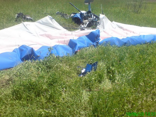

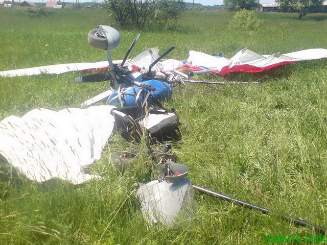

Подробности катастрофы 10.06.2010
Дельталет Форсаж Сузуки G13BB Атлет. Новый, наработка 35 м/ч.
9:00 первый вылет. Штиль. Ясно. Температура 19 градусов. Полет по кругу, несколько проходов над ВПП на высоте 1,5-3 метра. Посадка. Впечатления Володи: "Тяжеловат в управлении, буду качать мышцы.. Разбег/пробег по сравнению с его аппаратом несколько больший."
Я предупреждаю:"Не летай низко, особенно на виражах.. Привыкни, аппарат тяжелый."
Второй вылет.. проход над ВПП высота 1 метр. Второй круг левый поворот высота 50-60 метров, плавное прогрессирующее увеличение угла крена от 40 до 150 градусов. Скрылся за деревьями, слышу удар о землю. Упал на ровную поляну, штопор вверх колесами. Аппарат вдребезги. Володя умер через 6-8 минут не приходя в сознание до приезда скорой...

Прогрессирующее увеличение крена влево... Видимо дал газ до упора  и реактивный момент винта сыграл роль в усилении крена.
А про крен больше 90 градусов. Почему нет. Балансирное управление ведь работает не от вертикали а от направления действия перегрузки в данный момент. Так что легко...
тут была ссылка на пилотаж на дельтике так там бочку делали. Не совсем правильную бочку скорее кадушку но на 360 градусов.
Ну не до такой же степени реактивный момент влияет на управление.
Тем более пилот то опытный.
Наверное что то случилось с парусом.
Например могла быть неровно поставлена при сборке крыла и потом в полете соскочила лямка (не знаю точно как она правильно называется) которая на торце консоли крыла.
смотрим на фото. В момент удара двигатель, скорее всего, стоял или работал на холостом ходу (по меньшей мере две лопасти целы). Я бы в первую очередь смотрел тросы управления. Отказ через 10-15 минут работы двигателя - возможно незаконтренная при сборке и установке крыла гайка. Примерно столько ей потребуется, чтобы открутиться.

Соскочившую не законтренную боковую лямку было бы видно при осмотре после аварии т.к. обшивка  слезет довольно далеко.
У нас в клубе быс случай обрыва такой лямки. Там лямка была пришита нитками прямо через жесткую вкладку лобика. (крыло - старое небо-17). Со временем эта вкладка задубела и перепилила все нитки.  Спасла жизнь трубка-антипика, удержавшая парус от полного сползания с боковой трубы. Хода трапеции до упора в сторону хватило но опять же высота была...
  И в Мишуково зимой ребята бабахнулись с малой высоты в левом кажеся развороте... Правда тогда решили что это то ли из за облединения, то ли из за потери скорости на взлете, а так похоже...
Правда у меня  такой же аппарат ни чего подобного не было. И управление не тугое. Реактивный момент ощущается слабо, но я взлетаю всегда на скоростои при зажатой ручке. Затягивания в крен нет ни какого, так что скорее всего с крылом что то не так было. Может СПИК не так собрали?
