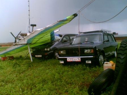

  Судя по печальному случаю с моим другом в Приморье, есть у Атлета кроме устойчивого неуправляемого пикирования ещё и режим устойчивого неуправляемого вращения.
  Кто-нибудь знает, проводился ли кем-нибудь осмотр обломков Форсажа? Цел ли носовой узел крыла? Насколько были выкручены регулировочные резьбы краспиц натяжителей консолей? Насколько вытянуты тросы натяжителей относительно первоначального размера? Не хотелось бы ещё одного трагического случая с загадочным Атлетом. И не надо прятать голову в песок, сваливая всё на пилотов. И здоровье у них было в норме. И ураганов со смерчами не было, судя по фото с обломками (безоблачное небо, сухая трава). И время суток было самое подходящее для комфортных полётов - без полуденной термички.

to Mikeram: про устойчивый режим неуправляемого падения - впечатляет, впрочем как и фотография.
