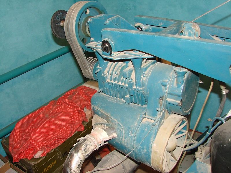

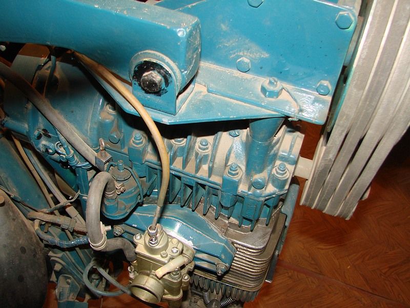

Аппарат 1999г. выпуска, с 2002г. стоит в гараже. Налет 20 часов.
С/у - РМЗ 640, перевернут свечами вниз
Крыло видимо несерийное - идентифицировать не удалось 🙁

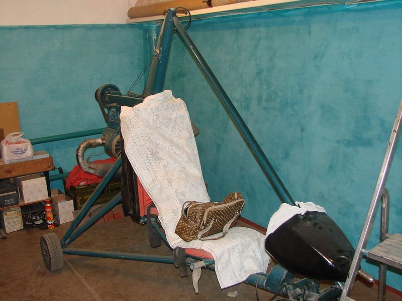

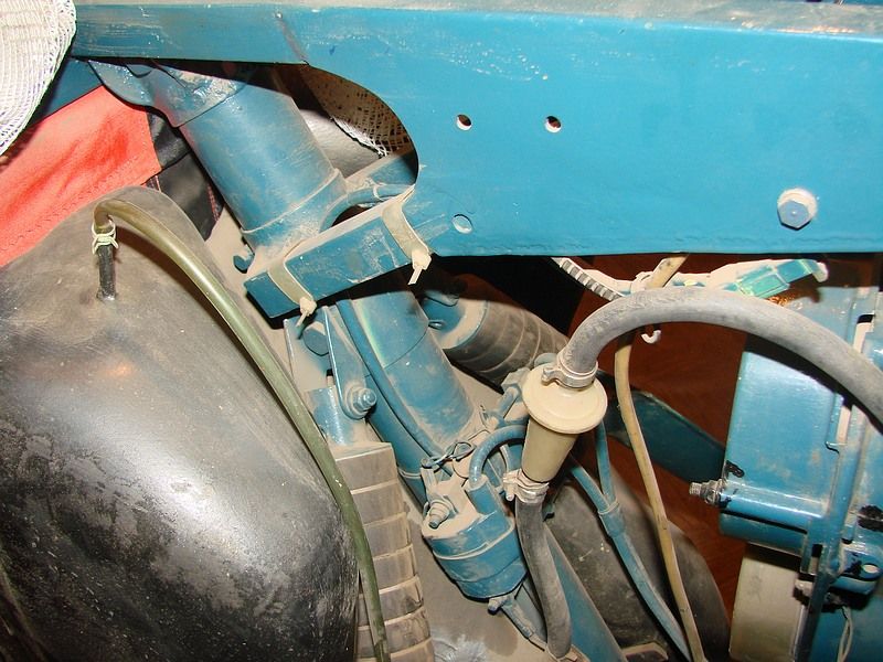

Выкладываю фото. Может по ним кто узнает аппарат 🙂
    78 КБ · Просмотры: 104
    96 КБ · Просмотры: 103
    96,9 КБ · Просмотры: 100
Ладно, сам нашел информацию – удалось найти строителя дельталета 😉
Скиф был в единственном экземпляре.
На счет двигателя: отбалансирован коленвал, поршня подогнаны по весу и, может быть, подправлены перепускные окна, но это точно утверждать не буду.
Крыло каркас аналог усиленного Тайфуна, обшивка полипропилен для парящих крыльев, немного усилена.
ЛТХ: скорость сваливания 50-55км\ч, максимальная 95км\ч, крейсер 70-80км\ч, скороподъемность с пассажиром кг 80 примерно 2,5 м.с., в одномеске 3,5.
Диаметр винта 1600.

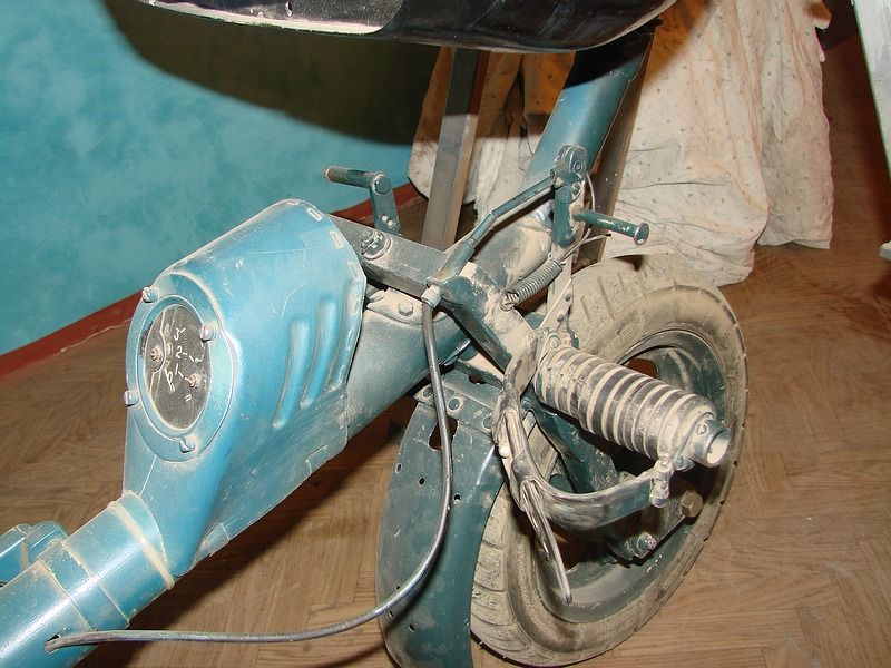

Судя по последней фотке хлопот с телегой будет очень много!Потребуется огромный запас энтузазизма и оптимизма,поддерживаемые некоторыми знаниями и добрыми советами окружающих опытных и знающих (это я о вашем земляке)!
А вот и первый совет:если хочется "повозиться",то надо определиться с крылом и подгонять телегу под его размеры!Пока вот так!

Хотелось бы услышать совет по общей реанимации дельталета после 10-летней комы.
Наметить план работ, так сказать 🙂
При выборе подходящего для имеющейся телеги крыла: На какие параметры крыла и телеги следует обратить внимание?
Привет дельталётчикам! Телега на снимке лёгкая, крыло большой грузоподъёмности покупать смысла нет. Попробуйте связаться с фирмой "Красные крылья" г. Таганрог они производят крылья Х-14, М-17 или поискать б/у из той же серии. Кстати мой знакомый поторопился и купил с рук крыло М-17, полетал прошлым летом на нём на тележке про которую я писал выше, а теперь у него телега с дв-м G-13 ВВ весом прядка 240 кг , а грузоподъёмность М-17 - 380 кг - вообщем вдвоём лететь страшно. Крыло он наверное будет продавать и брать "Атлет".
Я имел дело с восстановлением! Геморой! телега самодельная!Но Вам проще владелец известен!
Надо разобрать всё до болтика.При разборке я столкнулся с ржавыми болтами непонятного происхождения, дюралевые косынки и трубы в некоторых местах были разбиты т.е. имели большой люфт! Так же выяснилось что в нагруженных местах в трубах- не везде были усиления(бужи)!!!!!
Еще на одной телеге (самодельной)  после пробежек у товарища, обнаружили что передняя вилка на хребтовой трубе стоит не ровно!!! телегу постоянно кренило на право ;D ;D пришлось переделывать!
Лучше поменять задние колеса на больший диаметр-400мл,и еще, на редукторе (не видно) помоему винт зажимается между двумя муфтами-резинками эта система устарела! Винт иногда  прокручивает, и отрегулировать на осевое биение практически не возможно-болтов то нет!!! Так же, не мешало бы телегу вывесить!  Удачи! 🙂
Подход Димсона к реконструкции телеги заслуживает уважения! Я у своей первой телеги (это было 6 лет назад) сделал слабую переднюю вилку. Сели мы на неё вдвоём и поехали на взлетную полосу - не доехали - переднее колесо попало в глубокую ямку не большого диаметра (в траве не увидели) - переднее колесо сразу отлетело, мы воткнулись передней трубой в землю, задние колёса приподнялись на полметра и телега снова упала назад на колёса - хорошо не на бок. После этого у меня на переделку ушла вся зима, переделал все узлы - зато телега уже пять сезонов летает. Так что набирайтесь терпения мужики и копите деньги!
