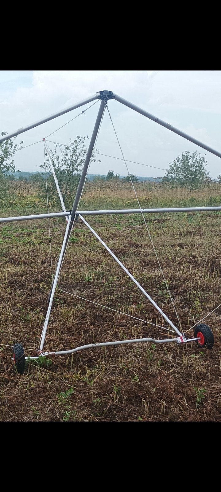

Вот приделал колëсики от тачки, да по дурацки с наружи трапеции) не нашёл колёса с диаметром под спидбар( не трётся о землю трапецией, уже хорошо) готовлюсь в выходные по летать с карьерного отвала, надо было быстро соорудить из того что было под рукой) Потом закажу токарю из полипропилена колёса на спидбар.
