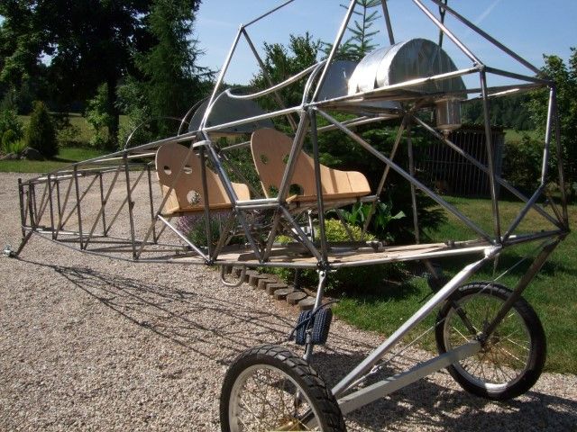

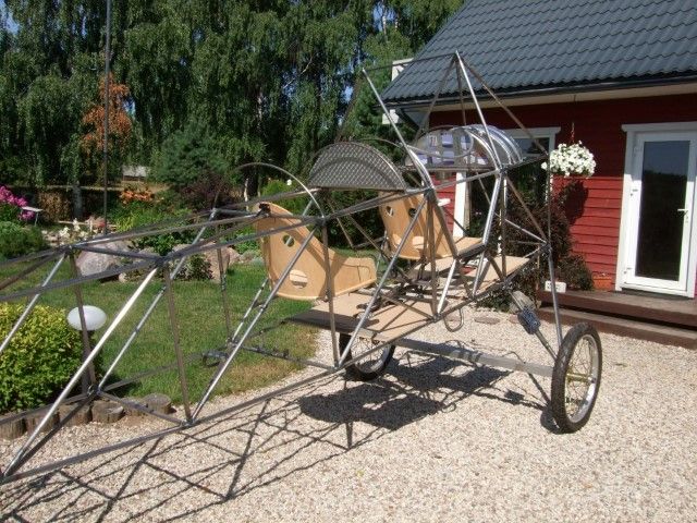

Ферма фюзеляжа

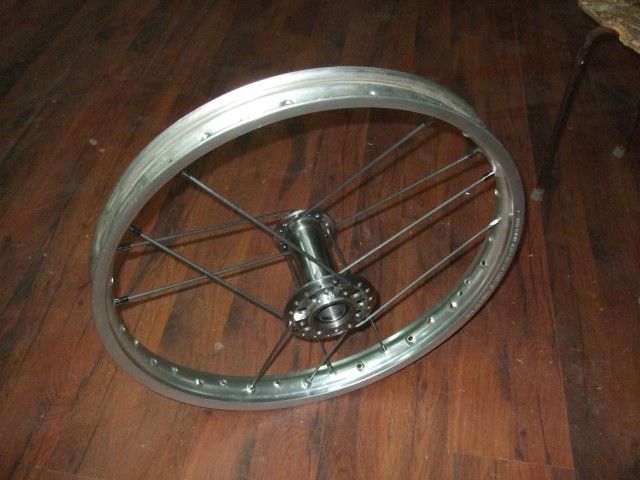

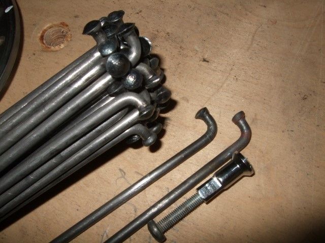

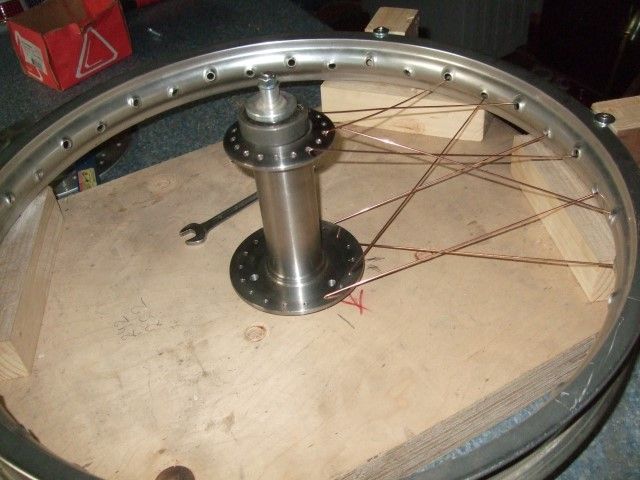

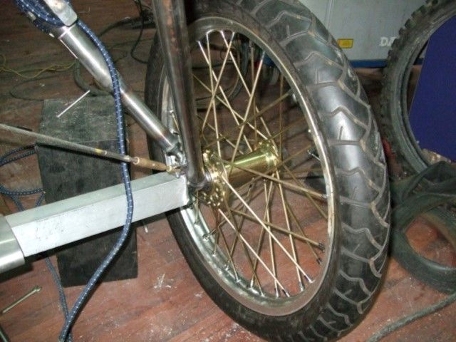

Делаем колеса. Покрышка и обод от мотоцикла. Ступицу делали новую. Спицы тоже. Сначала проволока с 5 милиметров протягивается до 4,5. Формуется головка, делается резьба М5.
    51,2 КБ · Просмотры: 198

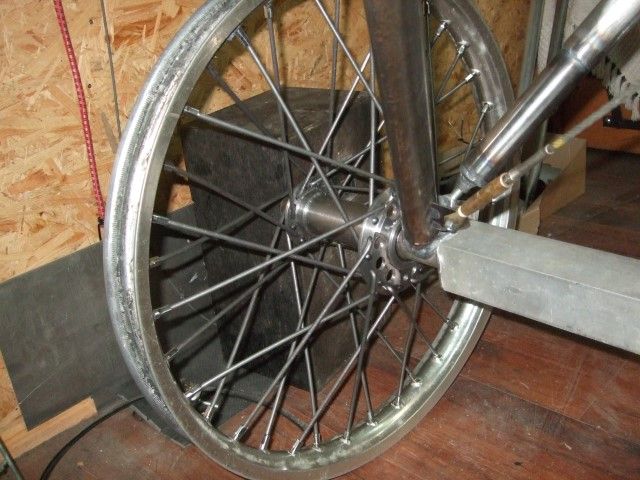

Законченая работа
    61,2 КБ · Просмотры: 159

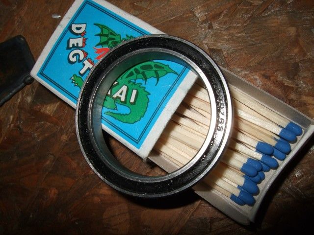

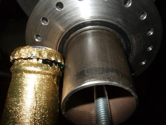

Обычно в такие колеса ставится втулки, но мы поставили подшипники- по 4 шт в одно колесо. Будет надежнее, и никто неузнает...
    55 КБ · Просмотры: 193
