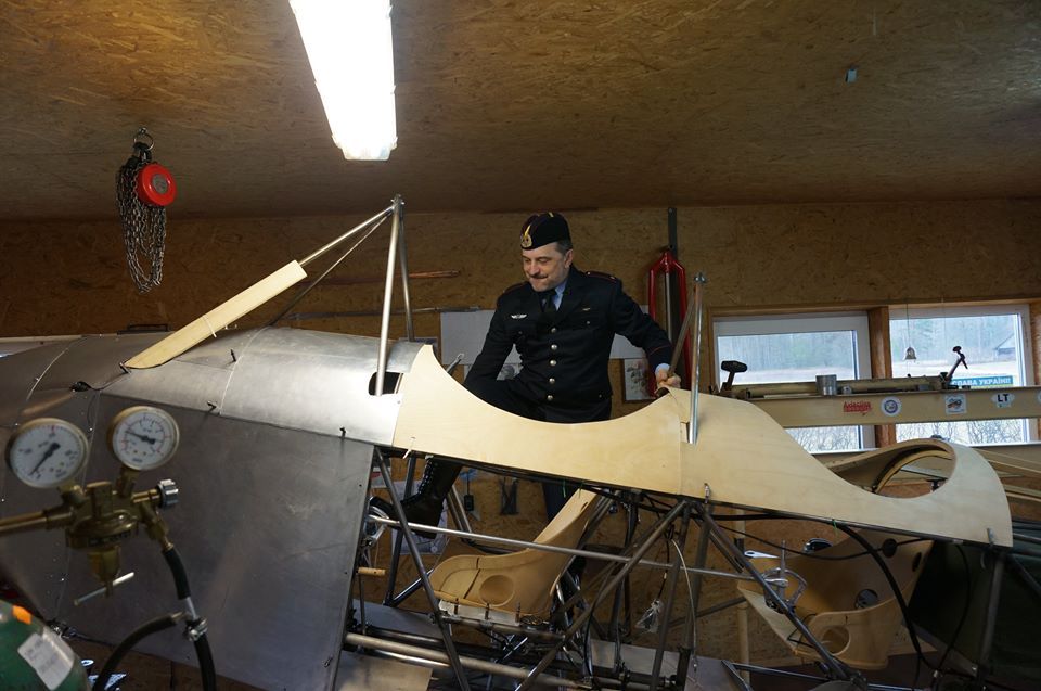

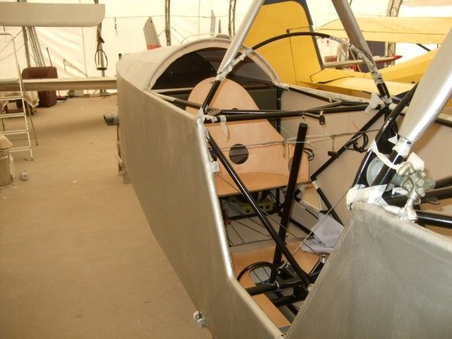

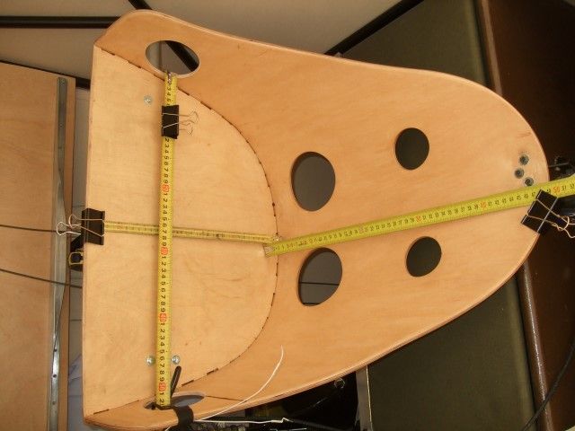

expl,очень интересный проект,любите Вы свою историю и свою авиацию!Фотографию АНБО-2 помню с журнала Крылья Родины,именно тот момент когда он делает переворот на правое крыло....

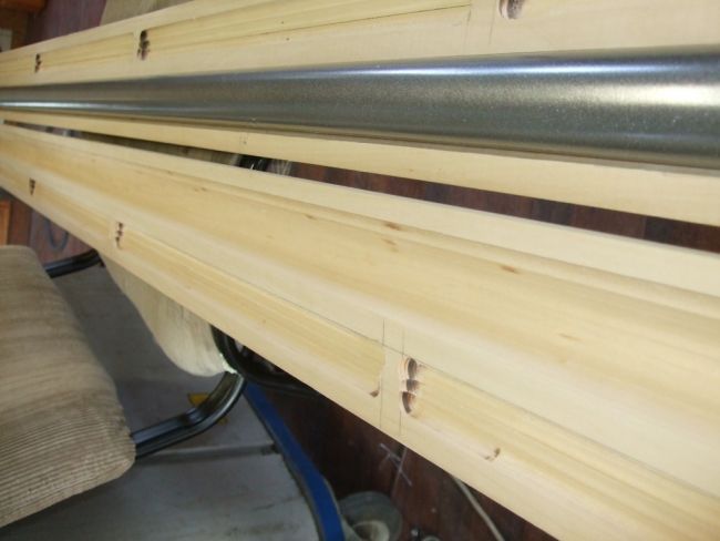

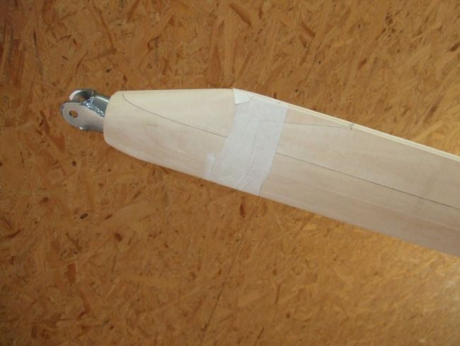

Фанерные сидушки меня убивают,хочу сделать такие же,на свой аппарат.Раскрой спинки Вы где то брали или сами подгоняли под себя?Могли бы рассказать подробнее?,...и какого сечения труб на кабан(пирамиду) крыла, а также, как делали обтекатели на эти стойки?И ещё вопросик,как будете зашивать диски колес,тряпкой или алюминиевыми крышками?
      спасибо.
Информации о самолете Анбо2 очень мало-10 снимков самолета 1927 года и 10 снимков реконструкции 1930 года. Есть ескизы и начальный список материалов.
Одну из лудших снимков публикую-новый самолет перед обтяжкопй полотном. Там видны сидение и множество других елементов.
Если нужно, можем сделать ескиз сидения.
Весь фюзеляж и пирамида сделанны из трубы 20х1 -как в оригинале.
Подкосы профилируется липовыми накладками, оклеиваются полотном на емалите. Красиво, но тяжеловато...
Колеса будем покрывать полотном.

Подкос. Стальная труба и липовые обтекатели. Cклеиваются клеиберитом. Потом 3 слоя емалита, полотно и еще 5 слоев емалита.

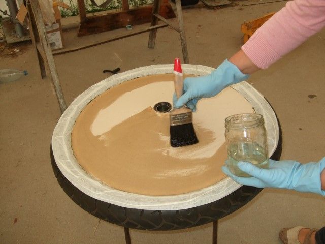

Как ,на шнурках или приклеете к ободу?На снимке плохо понятно.Я кгда то в 80-ых тряпку просто клеил к ободу,но после трёх четырёх демонтажей покрышек  ,для ремонта камеры от проколов,тряпка рвалась и терялась натяжка.Если безкамерка,то  тогда на долго хватит.И интересная штука,наэмаличеная тряпка тоже вступает в работу вместе с спицами.
Опыта с тряпкой на колесе нет. Думаю спустить воздух, тряпку сшить по ободу колеса, натянуть шнурком на обод. Накачать воздух, обработать емалитом. Как получится покажу пожже.
Если выдежит один сезон, будет неплохо...

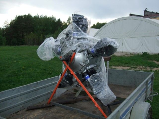

Двигатель на месте
    51,7 КБ · Просмотры: 176

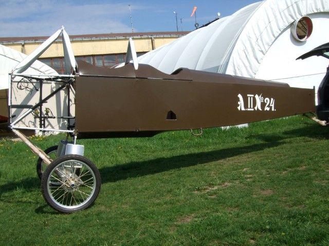

Покрашенны фюзеляж на месте
    64,4 КБ · Просмотры: 152

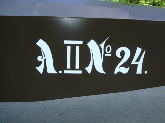

Номер регистрации 1927 года
    30,2 КБ · Просмотры: 160

Как обещал-вместо ескиза сидение.
    40,2 КБ · Просмотры: 168
Улудшаем аеродинамику колеса
    43,5 КБ · Просмотры: 195
😀Тррребуем продолжение банкета
Ещё ,ещё фоток про колёса...

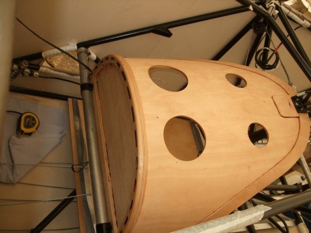

Фанера на сиденье,сколько мм?При виде сверху на сиденье вдоль спинки чёрточки,что это скобы или вырезы?и при виде снизу как набирались реечки на дугу сидушки сиденья,видны пропуски?Вы схему срисовали или у Вас есть образец сиденья?Обязательно сделаю себе такие же!!
Как будете обтягивать сидушку?
Спасибо expl,но только не жалейте фоток!
Ещё вопрос,как Вы обклеели вырез кабины,на фото примерно толщина усиления 20мм,это фанера или рейки?и ещё ,у Вас вырез кабины пилотов сьёмные?
    87,7 КБ · Просмотры: 186
Фотки колеса  http://www.reaa.ru/cgi-bin/yabb/YaBB.pl?num=1258044074/270
Сиденее делали по фотографии. Фанера 6 мм с усилениеми. Немножко помогли с лазерной резкой, но можно и без лазера.
Вырез кабины оклеивали на болванке из фанеры, общая толщина пакета около 20 мм.
Верхные части пилотской кабины сьемные-так было в оригинале. Старемся делать точно.
А как вы уговорили Роберта Де Ниро переодеться в летную форму и лезть в самолет? ;D
