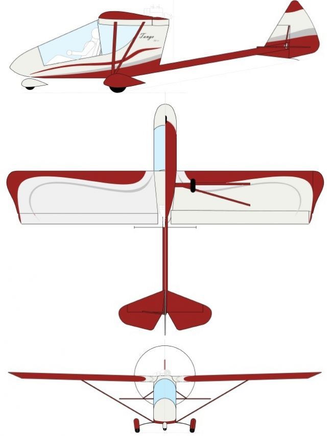

Дела литовские...

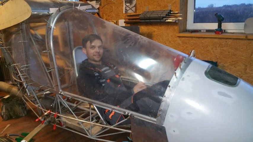

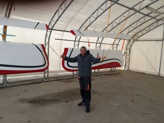

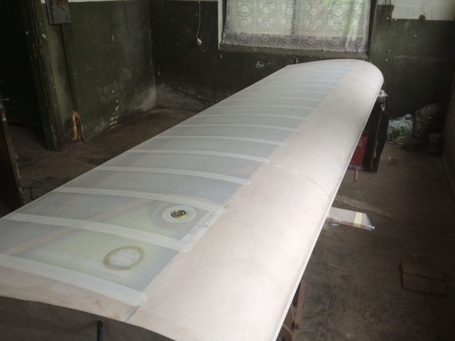

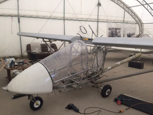

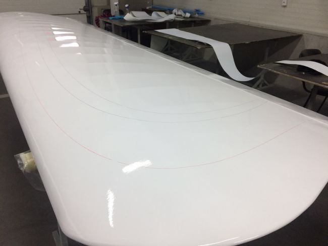

Работы еще много осталось
    83,4 КБ · Просмотры: 312
    70,5 КБ · Просмотры: 307

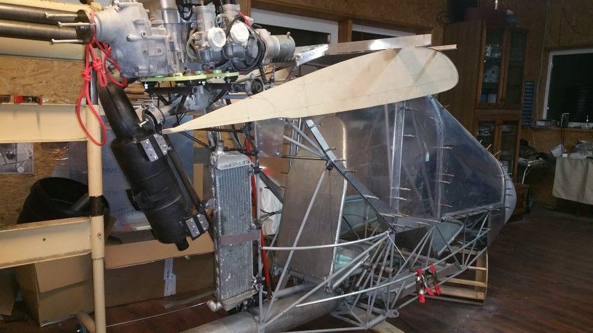

Продольные 15g точно, выдержит установка мотора?
По внешнему виду этого не скажешь

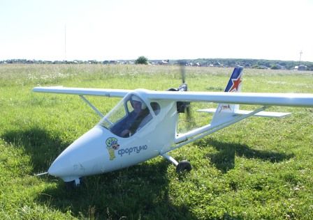

Точно такой же  самолётик, только одноместный вариант РК-7 "Пчела".Конструктор Роландас Калинаускас.   https://www.youtube.com/watch?v=KQKbZMcIOvE
Симпатичный самолётик! Молодцы!
Исходя из горького опыта по "Бекасу", лучше весь кабинет делать на продольную перегрузку 20...25g.
На том же Бекасе случаев обрыва СУ не наблюдалось.
Из замечаний - наверно маловата площадь вертикального оперения.
Воздушный винт слишком близко к задней кромке крыла. Будет растрёпывать обшивку на элероне и будет больше шуметь.
Нужен зазор не менее 150 мм.
Ось двигателя лучше установить в параллельно плоскости корневой хорды крыла. Характеристики аппарата несколько улучшатся. Не будет перебалансировки в продольном канале управления при изменении режима работы двигателя (проверено на Бекасе 🙂).
15 х 50 будет 900кг. Такую нагрузку легко выдержит все елементы конструкции.
Практика показывает тоже самое-при авариях мотор никого не уронил.
Проблема такой схемы в другом-слабая передняя кабина. При ударе пилот почти не защищен. Все планеры имеет ту же проблему.
При нормальной схеме самолета вся конструкция ломается, но кабина остается почти невредимой.
Но есть одно преимущество такой схемы-она незаменима для начинающих пилотов. Потому схема и существует.
А кабинка-то, тоже должна держать 15g - тогда и опасность будет на уровне схем с тянущим винтом.
1. 15 х 50, правда, будет 750 кГ вместо Ваших 900 - но эта ошибка в Ввшу пользу.
2. Эти 750 кГ, кроме, собственно, силы, создают также и момент относительно оси Z, который может, например, переломить ту же кабину (о чем Вы, как раз, и беспокоитесь).
Но спорить, не проведя собственных расчетов,нет смысла: если таковые существуют, и подтверждают прочность - то и слава Богу.
Вы правы-ошибся в арифметике...
На счет кабины-не знаю самолета такой схемы, где пилот был также защищен как и пилот самолета нормальной схемы.
Мы когда то делали самолет для хим работ с толкающим винтом. Не закончили.
Там кабина была как отдельный прочный модуль. Идея хорошая, но вес такой кабины большой.
Такая  схема  как  показала  практика  мало  отвечает  безопасности  при  аварийной  посадке, в  какую  броню не  заключить, в  этой  схеме  главное  звено  пилот  и  его  светлая  голова, опыт  и  мастерство. 😉
Какой двигатель стоит на РК-7 "Пчела". примерно такой же с РМЗ 250. Тяги не хватило.
    30 КБ · Просмотры: 305
На прототипе стоял "Трабант" Тяга 70 кг, набор 2 метра. Отказались из за большой вибрации, ненадежности. Теперь стоит Ротах 447. Набор до 5 м/сек.
