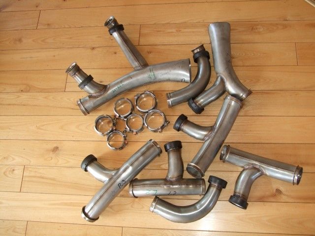

Много раз ремонтировал прогоревшие выхлопные патрубки Вилг и Ял 12. Удивлялся почему они сделаны из простой стали. Очень хотелось сделать новые из хорошей стали, созданной специально для выхлопных систем. После многих экспериментов удалось все сделать из стали АИСИ 321-русский аналог  08Х18Н10Т.  Теперь уже летают около 12 таких комплектов, налет до 200 часов.

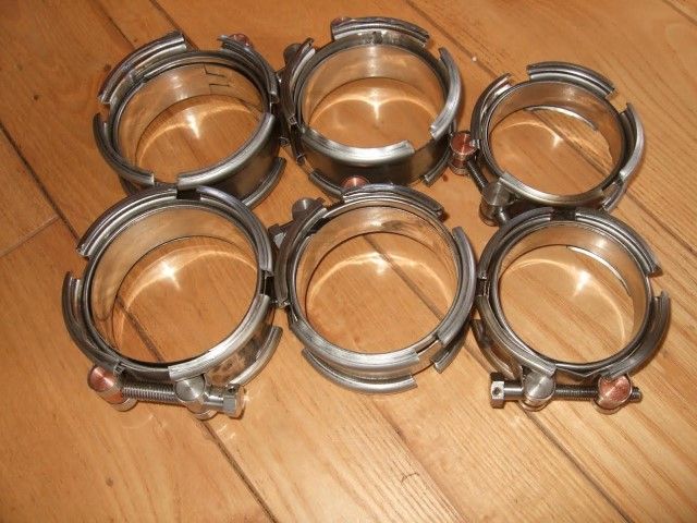

Соединительные кольца. Их делает мой коллега.

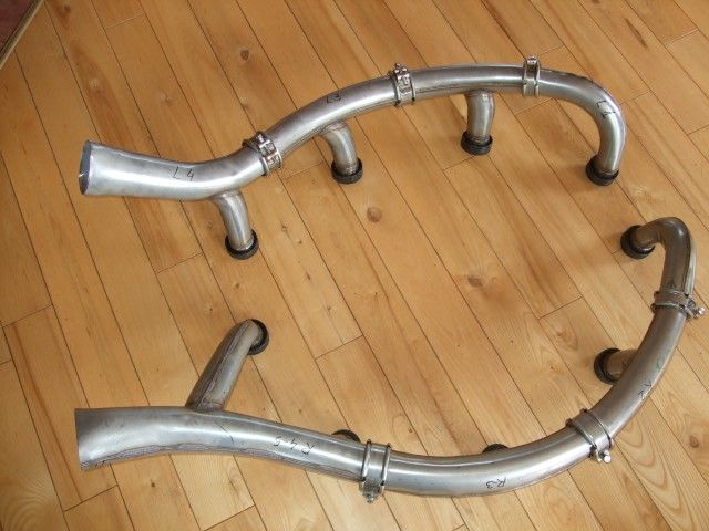

Коллектор в сборе.

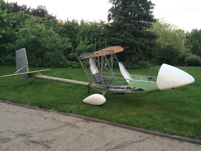

Давно давно, где то 10 лет назад начали строить упрощенный двухместный самолетик. Время шло, хозяева менялись, а конструкция покрывалась ржавчиной. Но после финиша Анбо 2, появилась возможность закончить и эту конструкцию. Очередной номер 11. РК-11.
