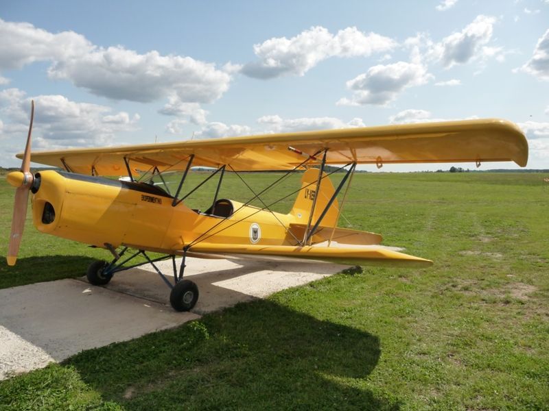

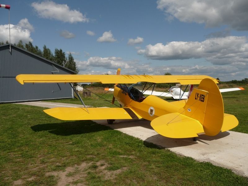

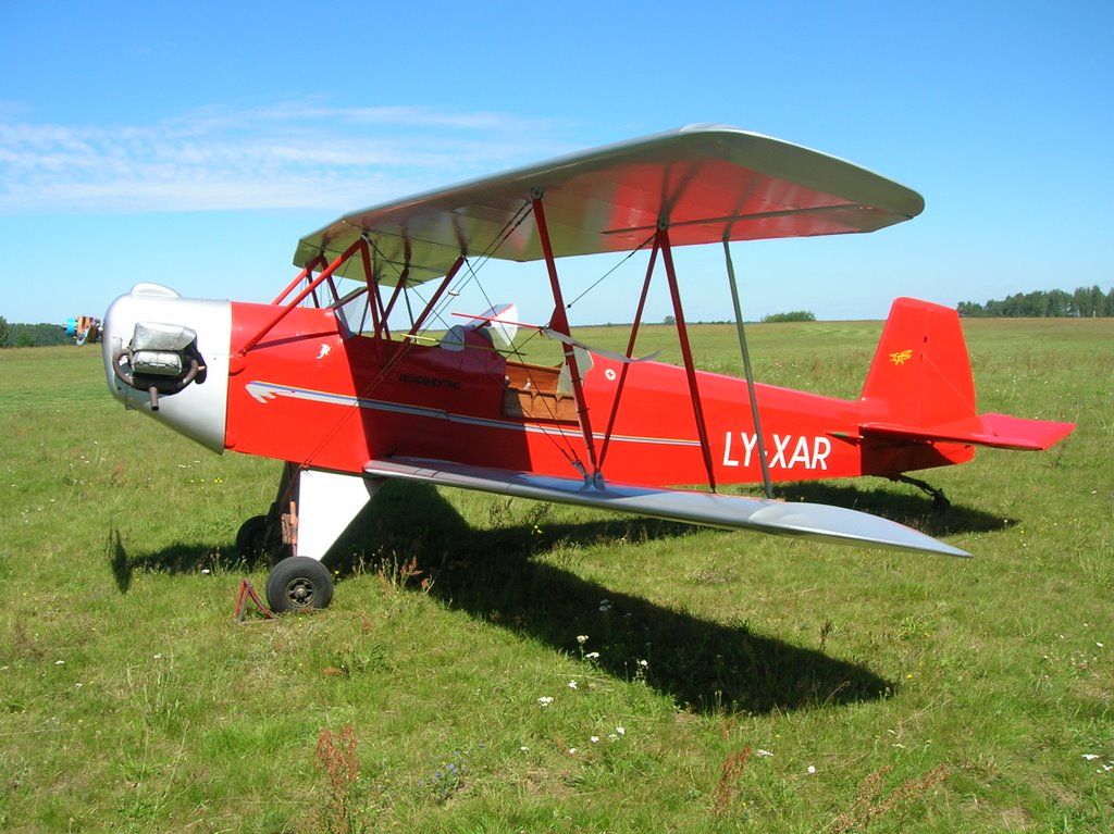

Ещё один биплан из Биржай:

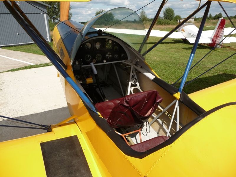

Biplan Jurkstasa, letajusci uze neskolko let

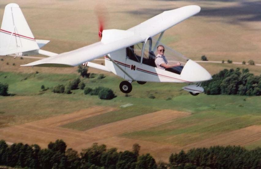

Dvyxmestni ultralait RK-6, sxema kak Bekasa. S dvigatelem Rotax 582 posadocnaja skorost 62 km/cas, kreiserskaja 120-160 km/cas, nabor 5 m/sek. Na prototipe stojal peredelanni avto dvigatel Suzuki svift. Na sorevnovanijax po ekonomicnosti pokazal rasxod 6,5 l/cas. Nalet okolo 600 casov. Krilo deriavannoe. Bolsinstvo krilev moix camoletov sdelal prekrasni master i letcik Arvydas Vaicekauskas. On bil i osnovnoi proektirovscik etix krilev.

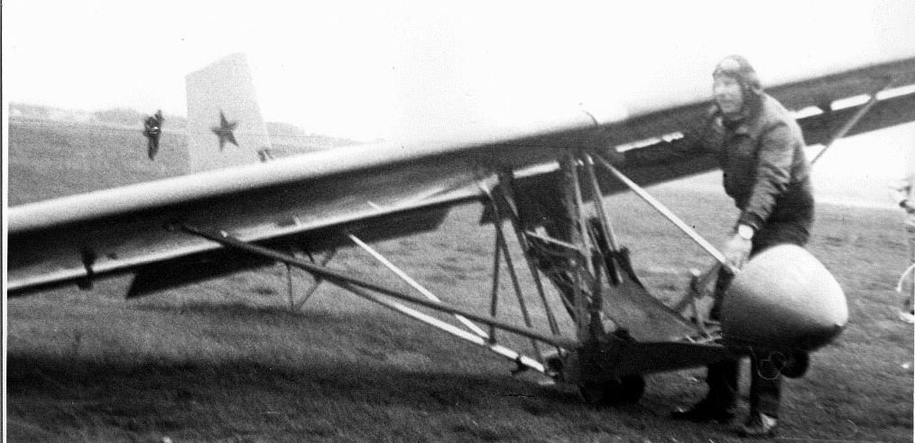

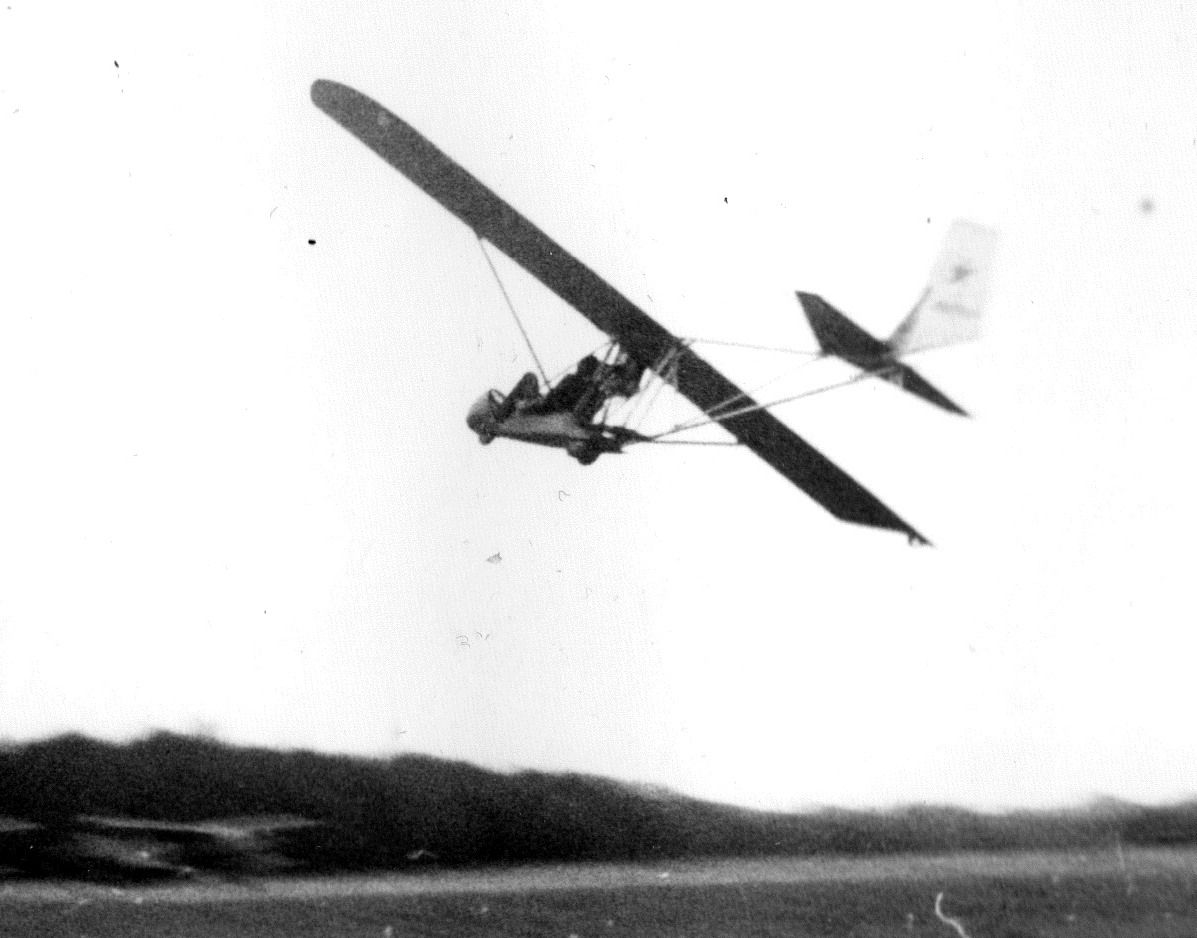

А простенькие самолеты у вас сейчас делают?

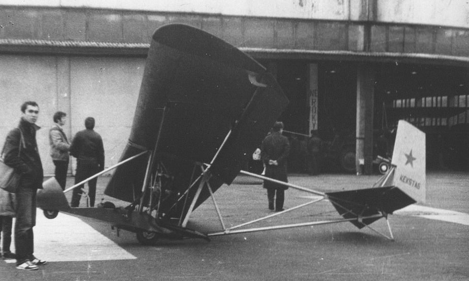

У меня сохранились с 1985 г.  фото вот такого самолетика. Не расскажите о нем?

Eto samolet Algisa Kucinskasa. Ocen mnogo i xoroso letal. Problema bil samodelni dvigatel, casto portilsia, ostanovilsia v vozduxe. Zato skolko prikliucenii!

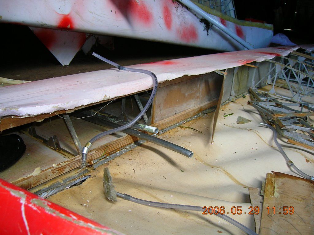

Posle nevo Algis escio sdelal neskolko xorosix samodelnix samoletov, bil odnim iz ludcix konstruktorov. K bolsomu sozaleniju 2006.05. 28. Algis pogib pri polete na samolete s kriljami ot Bro 11. Pricina-nekacestvennaja skleika stenki lonzerona. Fanera otkleilas, krilo skrutilos, eleronov kanesno nexvatilo.
V Rosii toze letajut na etix kriljav, obiazatelno ix nado proveriat na krucenie, ludse vsego remontirovat, inogda vstavliaja vtoroi lonzeron i vtoroi podkos.
Teper takix samoletov nedalaet-motori stali moscnee, xocetsia komforta, no  rozdaetsa 115 klas, pridetsia vernutsia k azurnim konstrukcijam.
Snimok krila iz-za kotorovo pogib Algis.

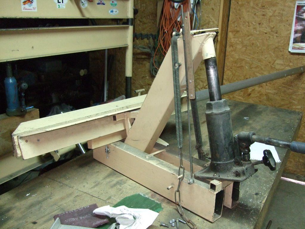

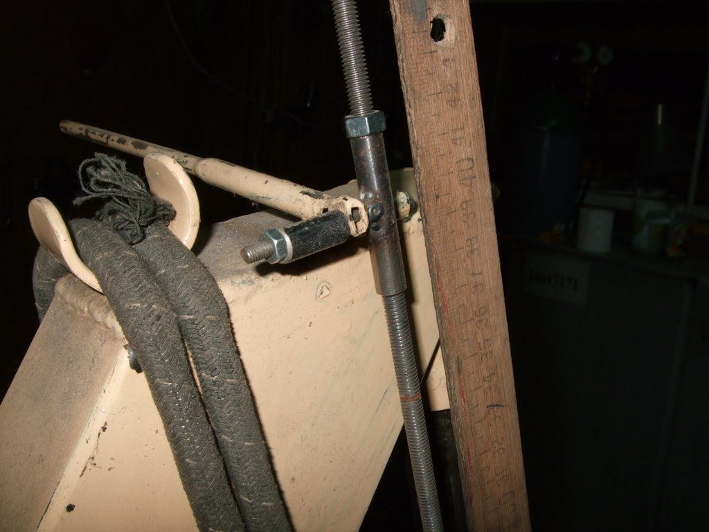

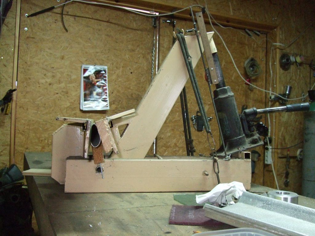

Rolandas,очень приятно с тобой общатся и даже без напитка из дубового бочёнка. Маленький вопросик есть к тебе, у тебя в мастерской ты показывал и расказывал о своих приспособлениях, листогибе, англиских ножницах и вскользь показал на приспособление на котором ты из трубы делаешь подкосы. Если не затруднит выложи фото и кратинькое пояснение как оно работает, думаю не только мне пригодитсяю. Зарание  благодарен Александор Беларусияю.
Fotki moei osnastki. Na tretem-"kompiuter", pozvoliajusci sdelat ravnomernoe obzatie.
