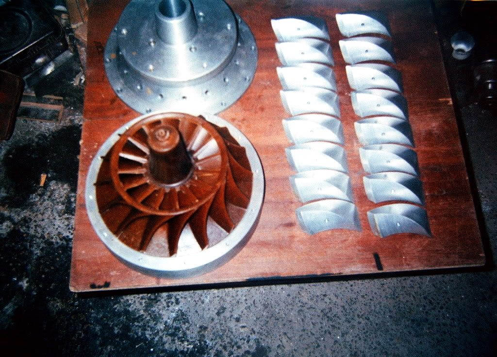

EX-62
Я много летал на "старом" - поэтому жела
простите с какой турбинки взяли лопасти компрессора
Сам сделал по расчеты-точногово литье.
Восковы модель.

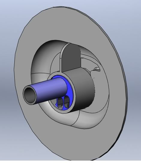

Bulagen
Аксиальщик, волновик - пока что теоретик
г. Тюмень
Вы просто молодец! Тьфу на Вас (чтобы не сглазить).
Что касается рисунков, то у меня ощущение, то вероятность появления сдвоенного вихря больше всё таки для левой иллюстрации чем для правой. Ну а если совсем честно, то ваши опасения насчет пояления встречнонаправленного вихря напрасны. Там всё будет примерно как в стакане с чаинками: пристеночный поток будет иметь меньшую скорость и поэтому будет иметь большую склонность к центростремительному перемещению что исключит всяческие предпосылки к возникновению встречного вихря... Как -то так я думаю...
EX-62
Bulagen,
Благодарю!
Да,все равно какие вихры получится :)
У меня неть лаборатория. Главное работа пойдет дальше,без улитка не получится. Я даже не считал какие параметри будет имеет выхлопные газы двигателя при 20000обр/минт. и обем КС=150см3. Давление выхлопа Ванкела вдвое больше чем поршневика= 7атм.
Вторая половина улитка-модел.
