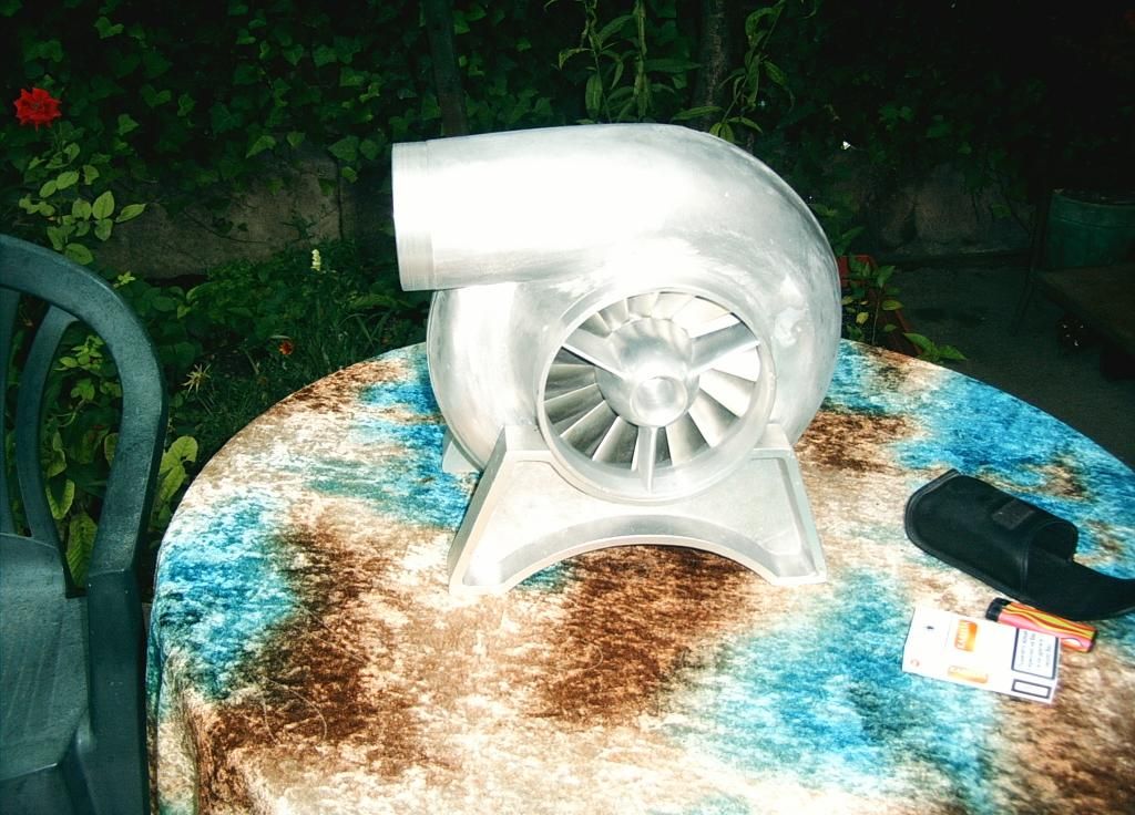

Делаю биротативный двигатель.
EX-62
Я много летал на "старом" - поэтому жела
Такар на ЧПУ станке сломал детайль и я сейчась делаю это копир-приспособленние ,ясно что все делаю сам.
EX-62
Еще нет,нада стартер зделат и поставит,другова варианта запускат неть
Знаеш,JohnDoe,мне понравилса кто написал,где-то в форуме:-"пилит Шура пилит"....и зделал стенки улитка толстые,чтобы при литье получится сразу, но почему не сказал, что это будет мучить меня ;D (также шутка)
Полтара кг.Ал.пилил и еще нада ,что уменшит вес улитка  :'(
С поздрав:
Димитър Русинов`

Ответ на вопросы:
Центробежные колесо двухсторонные и поетому есть оба воздухозаборнка.
Наверно Ванкел правильно предсказал, что роторный двигател можна развиват 35-38000обр/минт.,У меня есть РАВНОМЕНО ВЕРТИЛИВО ДВИЖЕНИЕ и ничего не мешает это получится,только я как конструкто :D

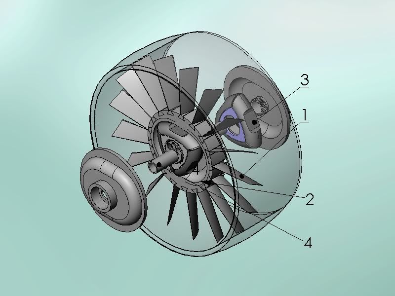

Интересно, что в соседних ветки комментируется роторные двигателей, где мощность получена на валу двигателя. Лоток это хорошо, но в авиации и аэродинамики есть, должно редукторы, пропелеры... ..Винть самолета имеет большое сопротивление, равное твердой передней диска диаметром винта. С увеличение скорости V-ЛА, характеристика  винта  ухудшаться много. Итак, в конце войны истребители имеели 2000л.с. мощность и скорость 650 км / ч.
Мой проект епитрохоиден двигатель (не открою Америку, это только роторный двигатель, который производит серийно- Ванкеля) и преобразование мощност непосредственно в тяге, так как в реактивных двигателях.
Это рабочий двигатель? Уже есть видео, демонстрирующее его работу?

По русски, это называется вырождение винта
Благодарю,я рад,что Вы поняли меня! :D
Да, это рабочий проект,но до испитания есть некоторые мелочи,которые мешает.Хромирование епитрохоидый и доработки зажигателная система.
