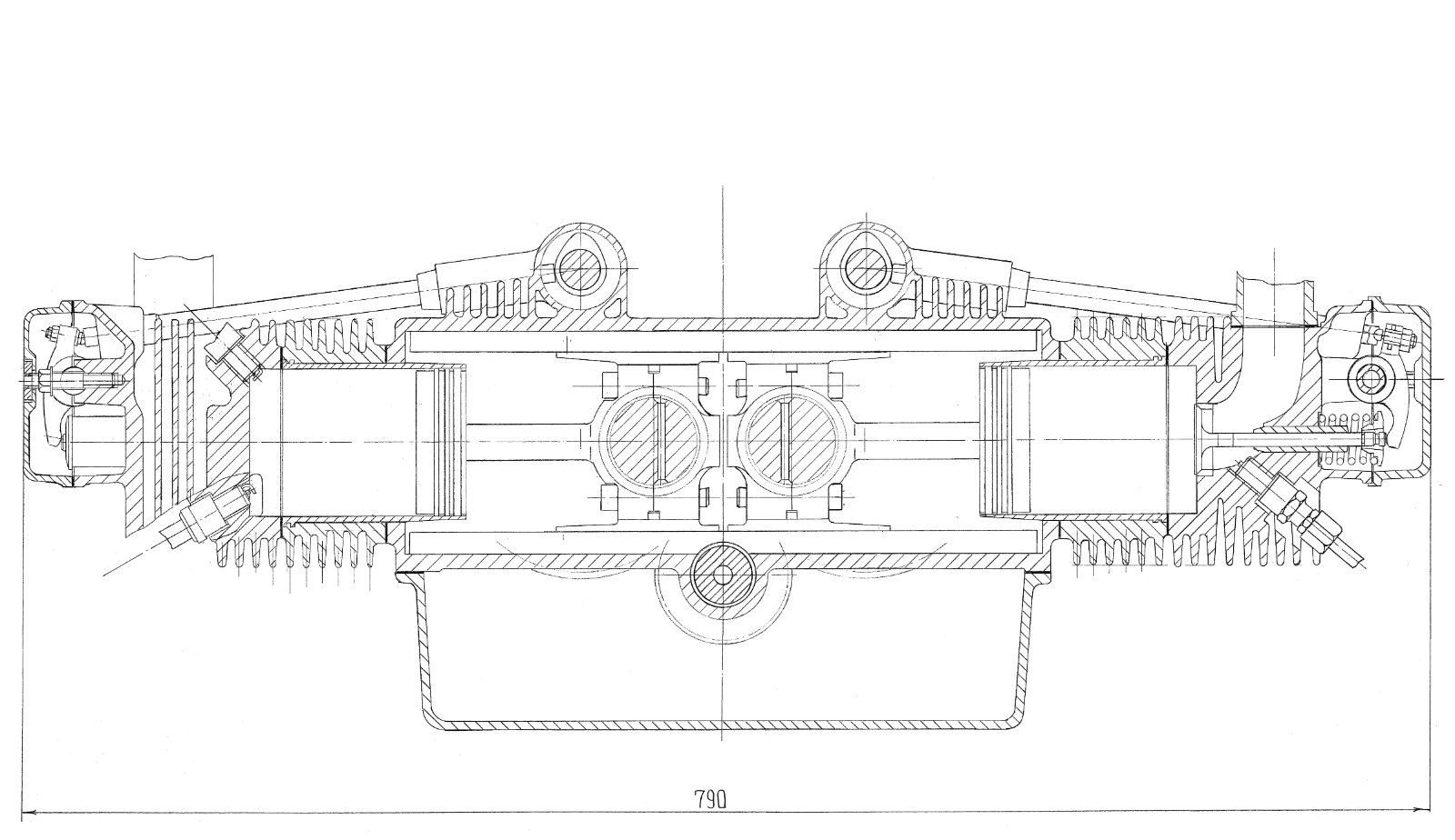

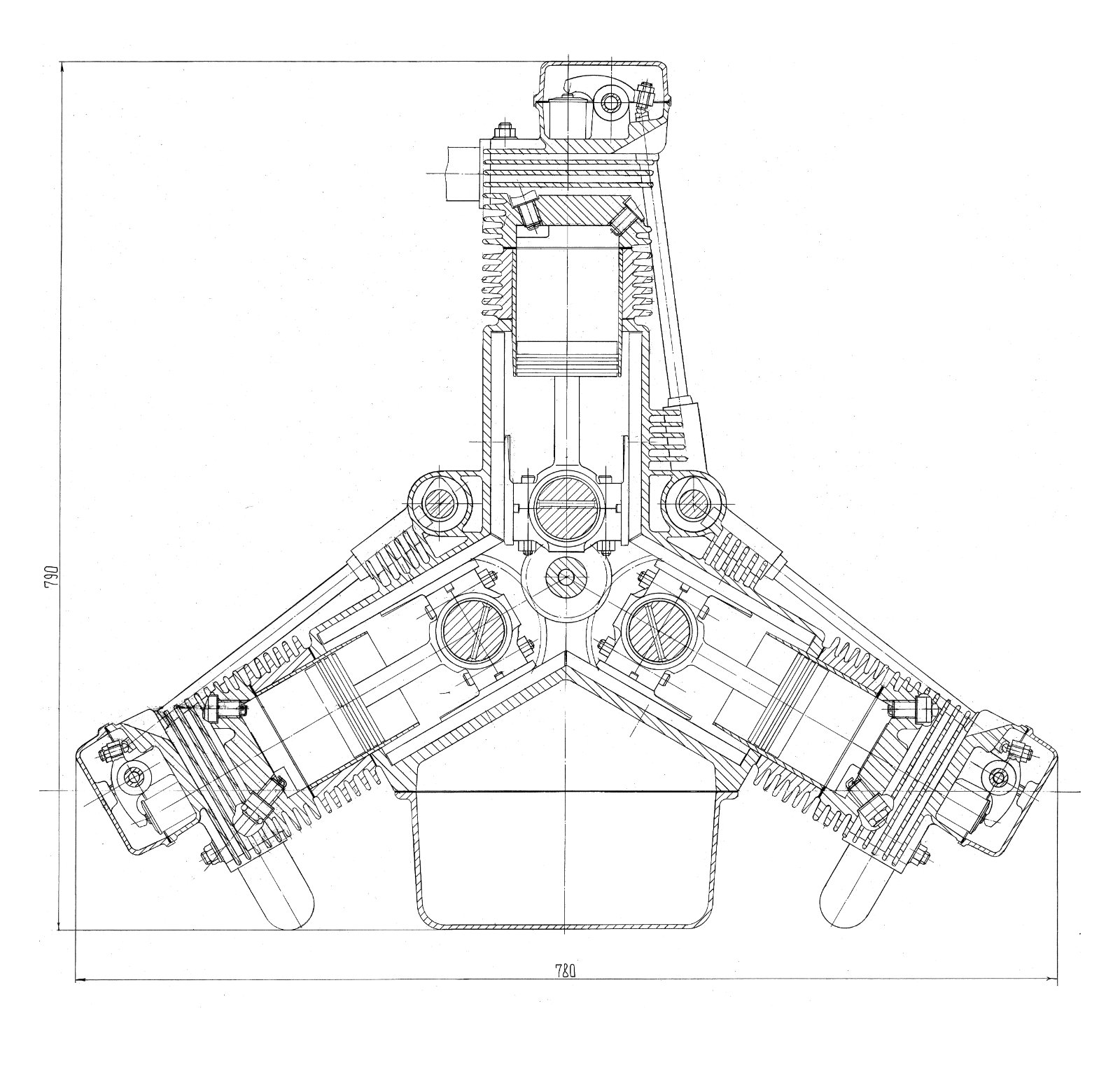

Оппозитник короче, но шире и самое главное сложнее рядного БСМ. Но оппозитка есть и с БСМ. И она компактнее, чем РОтакс. Вот звезда, как вариант. ВОт оппозит.
    312,6 КБ · Просмотры: 55
    187,8 КБ · Просмотры: 62
Ту двухвальный оппозит под двухконтурный РП, есть одновальный оппозит, 4 цилиндра, и он еще уже.
Ну да, вот так лапша на уши и вешается.
Для четырехцилиндрового рисуются тoлько два цилиндра, а для шестицилинрового- только три.
Это как девушки на СЗ фоткают только лицо. В тени. На фоне башни Эйфелевой.
А ЖОПА остаётя за кадром

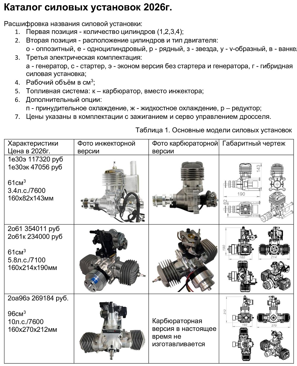

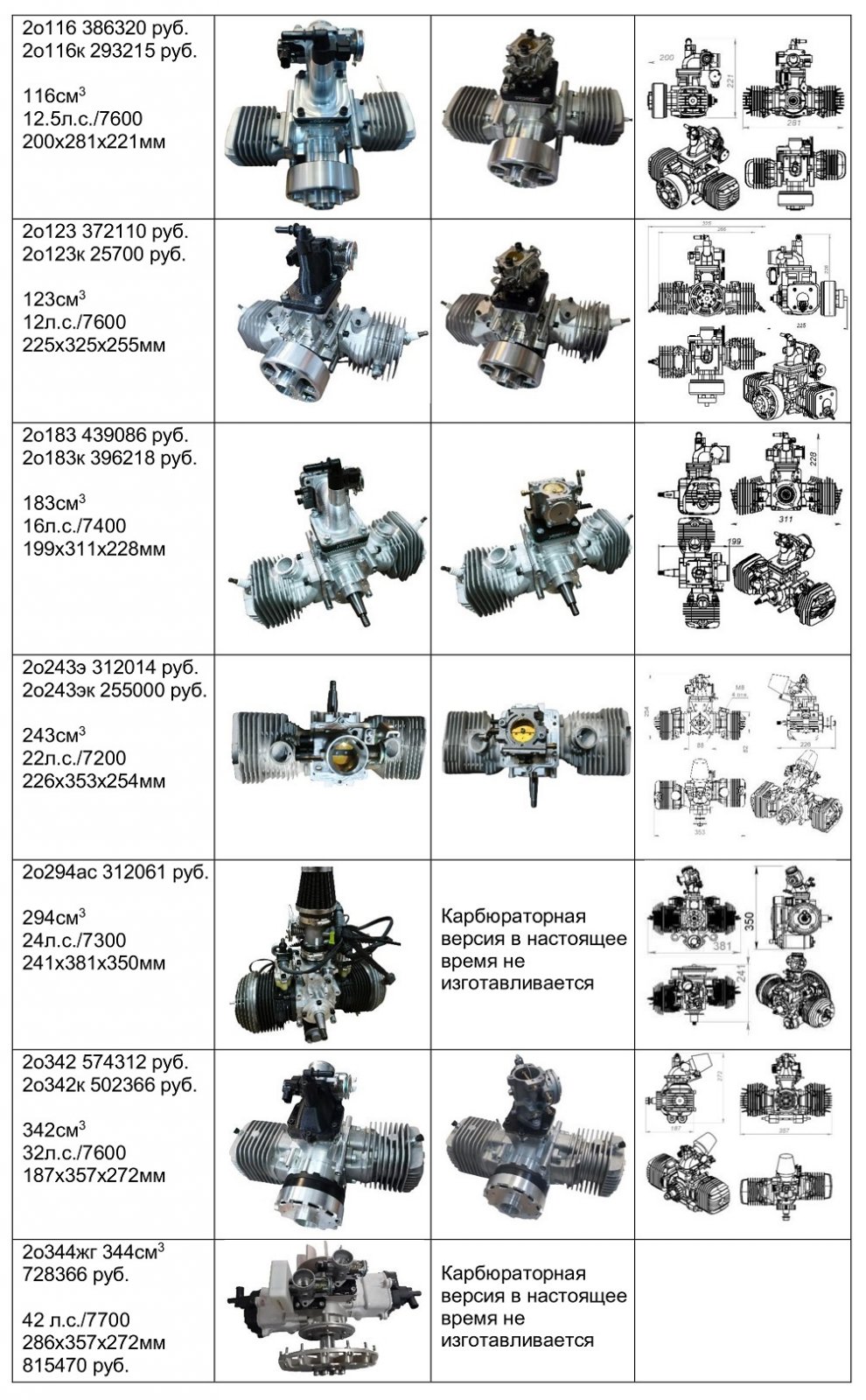

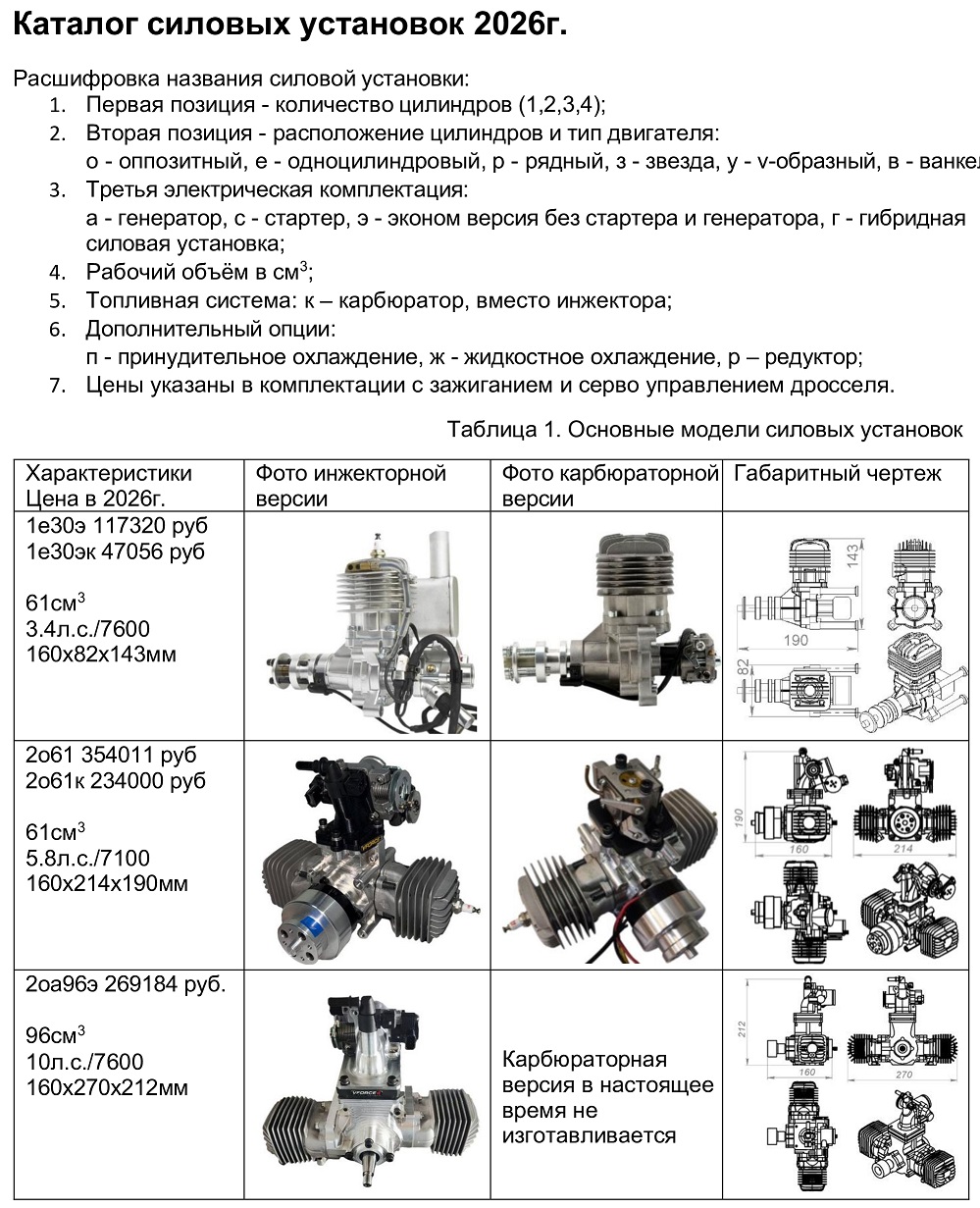

Прилагаю мой частичный каталог. Все производство организовано за собственные деньги, исключительно от прибыли с продажи моторов, без грантов, инвесторов. Все фото сделаны с реальных, рабочих моторов. Почти все приведенные модели в наличии в Красноярске.
Конкретно на сегодня сегодня на складе нет только 30 и 344 см. (Пока писал заметил опечатку 1e30 рабочий объем 30, а не 61см3)
Двигатели могут быть в любой момент продемонстрированы в работе (в том числе удаленно), под заказ комплектоваться:
резонансной выхлопной системой для увеличения мощности в ~1.5 раза;
эффективным глушителем шума для снижения акустической заметности;
защитным капотом для снижения тепловой заметности;
принудительным охлаждением для использования на вертолетах или в составе гибридной силовой установки;
нагнетателем для увеличения высотности до 8000м;
улучшенным покрытием цилиндров и кованными поршнями для увеличения ресурса;
дублированным, защищенным исполнением зажигания и впрыска.
Сделайте хоть что нибудь в этой жизни полезное рабочее и хоть кому нужное, покажите.
