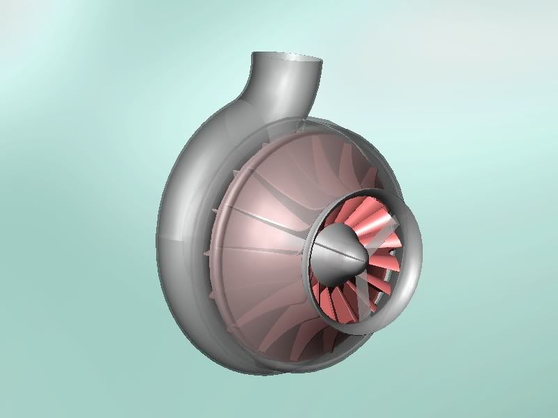

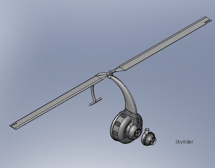

На крайнем рисунке показана система в сборе. Это получается, что крутящий момент несущего винта компенсируется газодинамически + за счёт гироскопического момента вращающегося статора силовой установки. Мне кажется, что на выходе "просится" что-то типа "сопла с изменяемым вектором тяги". Но будет ли достаточным давление газа на выходе из выпускной системы? Или всё-таки в этом летательном аппарате будут использованы классические аэродинамические поверхности?

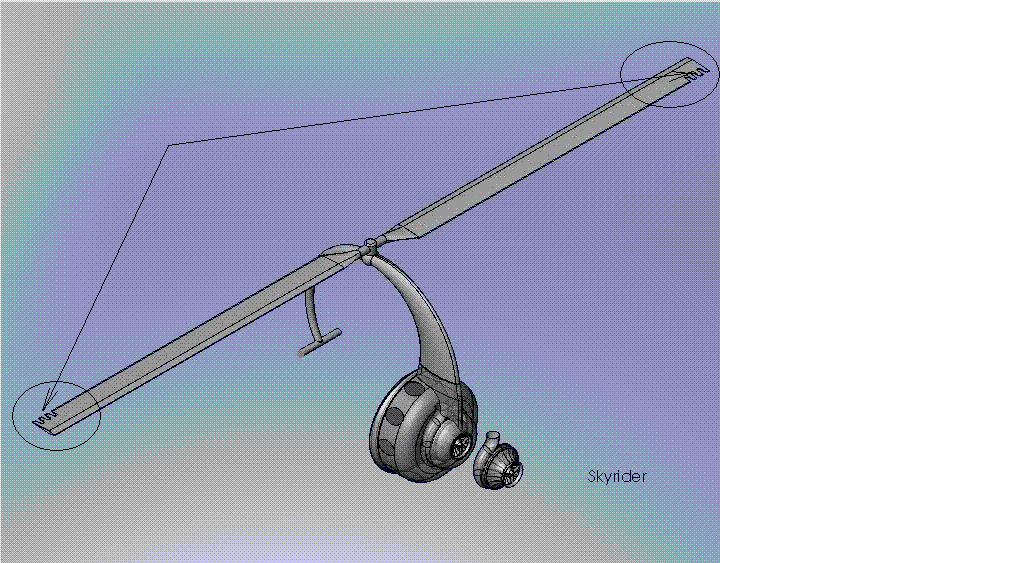

Это вертолёт компрессорного типа - ротор вращается по принципу сегнерова колеса, за счёт истечения сжатого воздуха, с консольных частей ротора.
Воздушные реактивные сопла в консоли лопастей
Вот оно как... Ну тут я уже не "силён в математике"...  ;D ;D ;D Больше интересует двигатель и его начинка🙂
Twisterwind сказал(а):
Мне кажется, что на выходе "просится" что-то типа "[highlight]сопла с изменяемым вектором тяги[/highlight]"
Тогда  зачем [highlight]ЭТОТ[/highlight] "коментарий"? :-?
Виноват! Исправлюсь! 🙂
Объясните тогда мне - каким образом сей аппарат управляется в воздухе? Просто я с подобным никогда не сталкивался, а человеческое сознание "дорабатывает" неизвестное до "приемлемого", с точки зрения отдельно взятого индивидуума, восприятия. (Во загнул!)  ;D Я обратил внимание на необычные законцовки лопастей, но к моему позору, не придал этому значения... А теперь и подавно начинаю впадать в откровенный ступор...
Насколько я понял,этот агрегат-смесь роторного двигателя с воздушным компрессором.А управляется аппарат балансирно, т.е. смещением Ц.Т.
