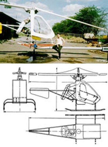

Однако  -  заявленные  предполагаемые  характеристики  мотора  -  вызывают  сильные  сомнения.  Двигательно - вентиляторная  установка  в  заплечном  рюкзаке  -  весом  в  пределах  менее  10  кг  и  мощностью  50  лошадиных  сил  или  даже  более  -  кажется  не  имеет  аналогов.
Если  бы  разговор  был  про  создание  небольшого  роторного  двигателя  -  мощностью  в  пределах  20  л. с.  для  вращения  пропеллера  (  или  создания  тяги  потоком  воздуха  от  центробежного  нагнетателя )  и  применения  на  паромоторе  -  проект  казался  бы  более  реалистичным. И  тоже  достаточно  интересным
Но  ещё  большие  сомнения  вызывает  система  несущего  винта  с  пневмоприводом.  Даже  если  пойти  по  пути  применения  готового  Ванкеля  -  скажем  от  Мазды  и  строительства  чуть  большего  вертолёта  ( типа  как  на  картинке  ниже )  -  но  с  пневмоприводом  ротора  -  вопросов  с  приводом  ротора  -  возникнет  больше  чем  с  ДВС...
А вообще - подскажите -  в  природе  -  существует  или  нет -  хоть  один  самодельный  ( не  фирменный )  вертолёт  с  пневмоприводом  ротора ?
Кстати  и  Ка-56 "Оса"  -  на  снимке  ниже  -    как  я  понял  -  до  ума  довести  не  удалось...  Хоть  там  и  трудилось  целое  КБ...  Что  безусловно  -  очень  жаль.

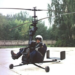

kvadratov сказал(а):
А вообще - подскажите - в природе - существует или нет -хоть один самодельный( нефирменный ) вертолёт с пневмоприводом ротора ?
Любуйтесь!
Я думаю, ЭТОГО будет достаточно, чтобы сказать Вам, что "...Вы ещё МНО-О-О-ГОГО НЕ ЗНАЕТЕ!" 😛

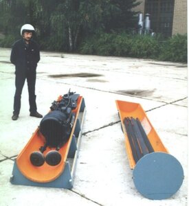

Если  говорить  про  малоразмерный  вертолёт  с  компрессорным  приводом  -  я  верю  в  возможность  его  создания  и  доведения  до  лётной  годности.  Но  всёже  -  скорее  всего  не  в  ранцевом  формате  а  примерно  в  таком :
«Мини  вертолёт.»
http://www.aviajournal.com/arhiv/2004/01/08.html

Но всё же - скорее всего не в ранцевом формате а примерно в таком :
Наличие авианосцев и линкоров во флоте не означает исключение из его состава шлюпок и спасательных жилетов. Даже обязывает!
