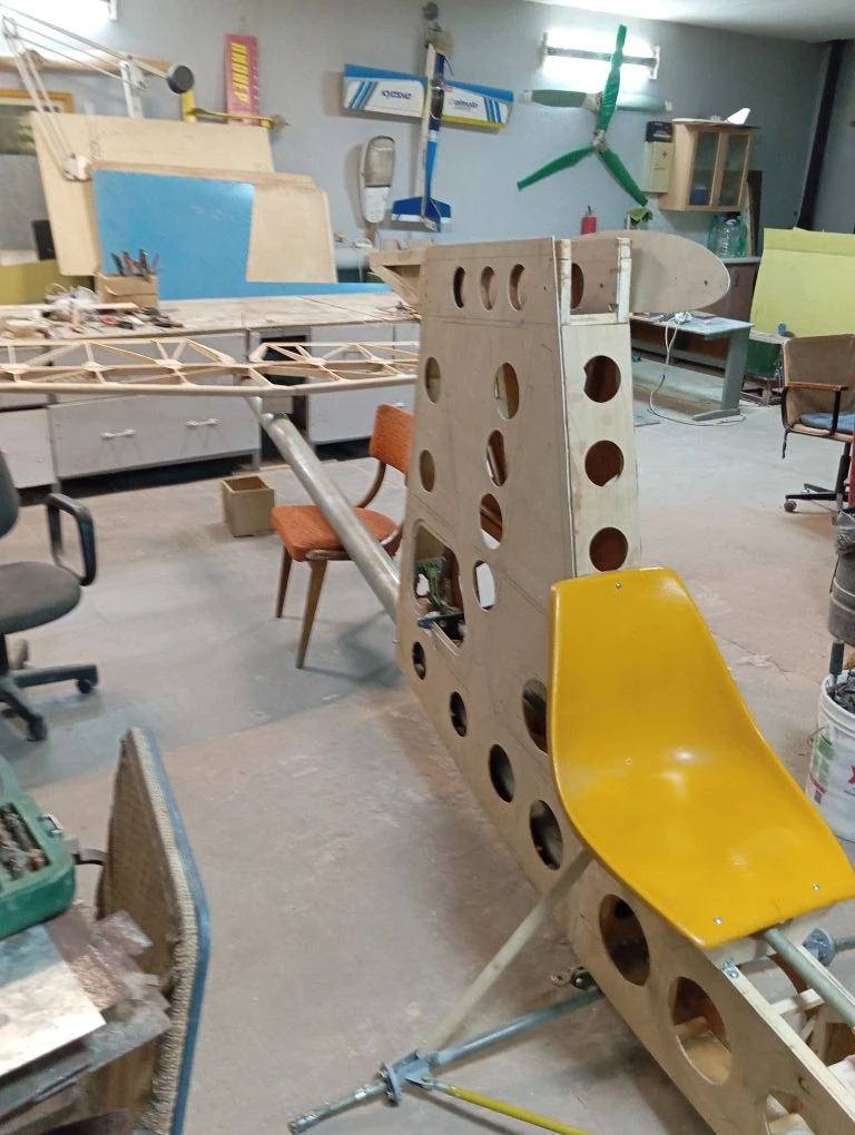

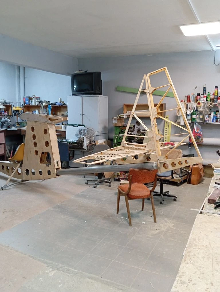

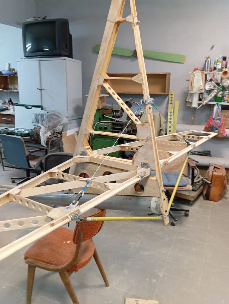

Где ты был чуть раньше Дим Димыч. Я тоже взял за основу Динго, но перепроектировал его в подкосный моноплан. По сути это не Динго,скорее по мативам. Делаю в расчете на 115кг,но боюсь не получится -двигатель Ротакс 503 Начал я его в ноябре .Осталось управление, топливная система, установка двигателя. Крыло -размах 9м хорда 1.1м. Консоль вес 15кг. однолонжеронное. Жаль,что мы не познакомились раньше на этом поприще сворганили бы чего нибудь. Будет время подъезжай ко мне в Дубну пообщаемся.

Весьма странное крепление расчалок оперения
Сверху к килю? Скорее всего временно накинул. Настоящие будут с тандерами и снаружи крепится. Борис, у вас практически мотопланер, размах площадь хорошие. Половинки ГО вверх складываются, удобно. Вот что усмотрел, может ошибаюсь, но у вас на фото уголки навески руля высоты, кажется каждый уголок на одном болте. Надо хотя бы два болтика на уголок. Одна точка - ось вращения, две точки - прямая, три точки - плоскость. Если использовать уже имеющиеся детали, то можно эти пару уголков склепать на одном основании - пластинке и тогда у вас будет узелок на двух болтах закреплен.
Лишние элементы есть
Борис, простите за назойливость, верхний узел на киле для крепления растяжек - пластины у вас прямые, траектории усилия от растяжек идут мимо болтов крепления, на их раскачку. Линии должны сходится как можно ближе к болтами, идеально в них.

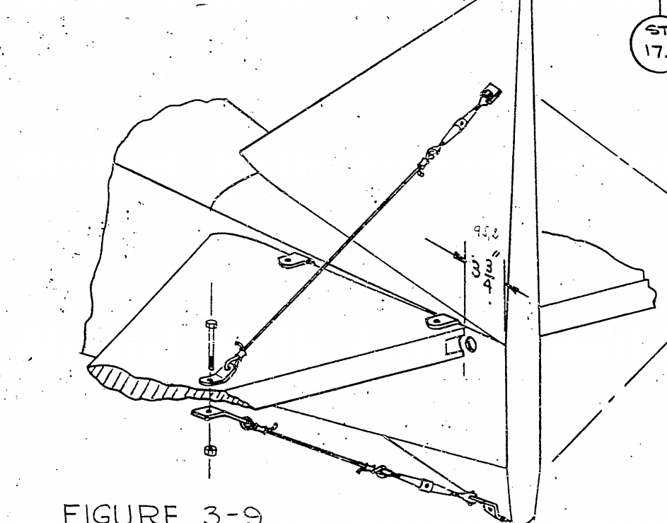

В чем причина таких V образных вычурных узлов навески ? Вес больше. Материала больше. На более серьезных самолетах там просто прямые полоски, шириной в 30-35 мм. Даже планерах со свободнонесущим крылом
2 пластинки на 2 болтах. между ними трос с двумя коушами, тандер. Ничего лишнего. Тандер кстати некоторые заменяют просто набором шайб
