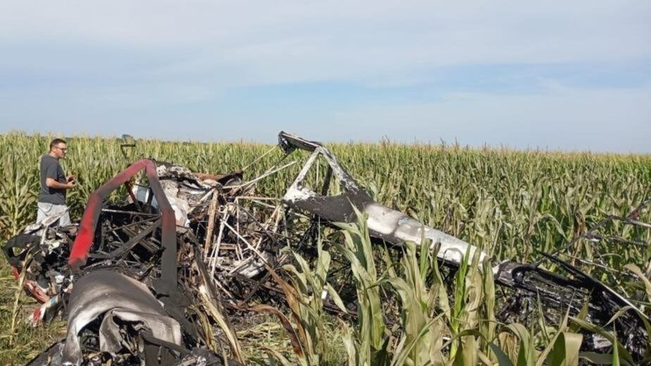

Так он же в основном на Химии. И при этом не предназначен для нее. Химики часто бьются, в том числе и специализированные
При втыке в землю или капотировании всё равно, на химии самолёт или на покатушках для себя любимого.
Мотор летит вперёд одинаково.
Что? На покатушках таких случаев меньше??
Одного бывает достаточно.

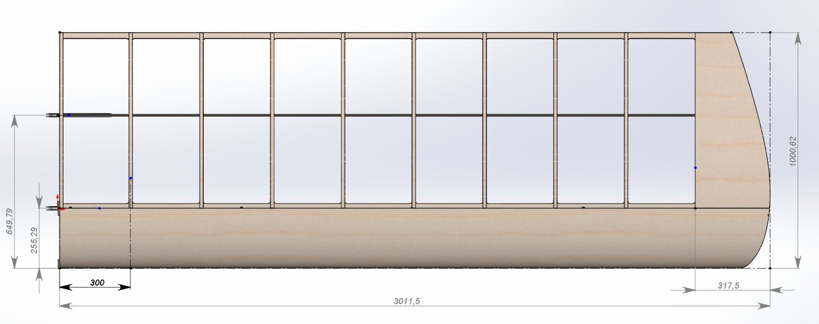

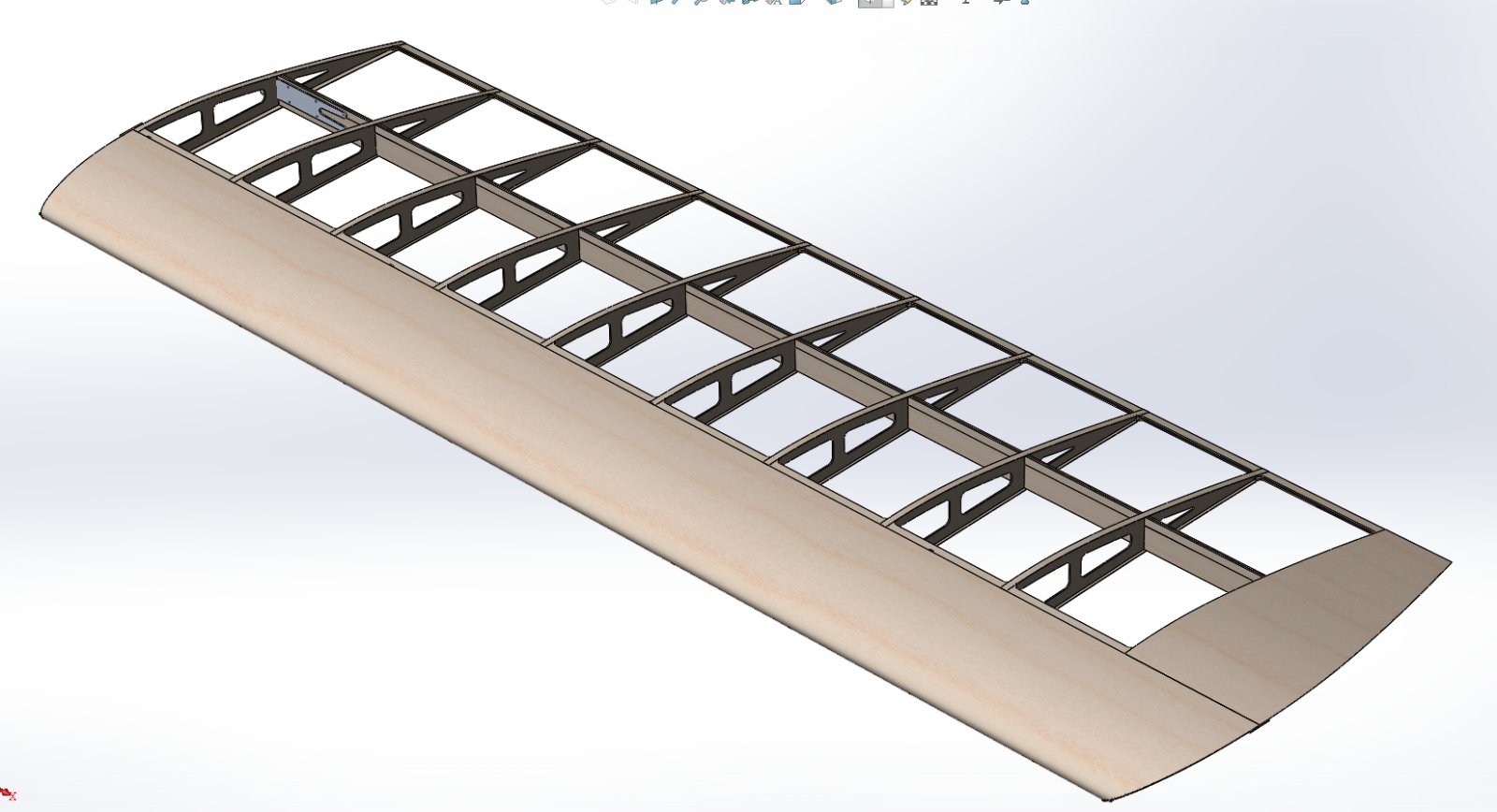

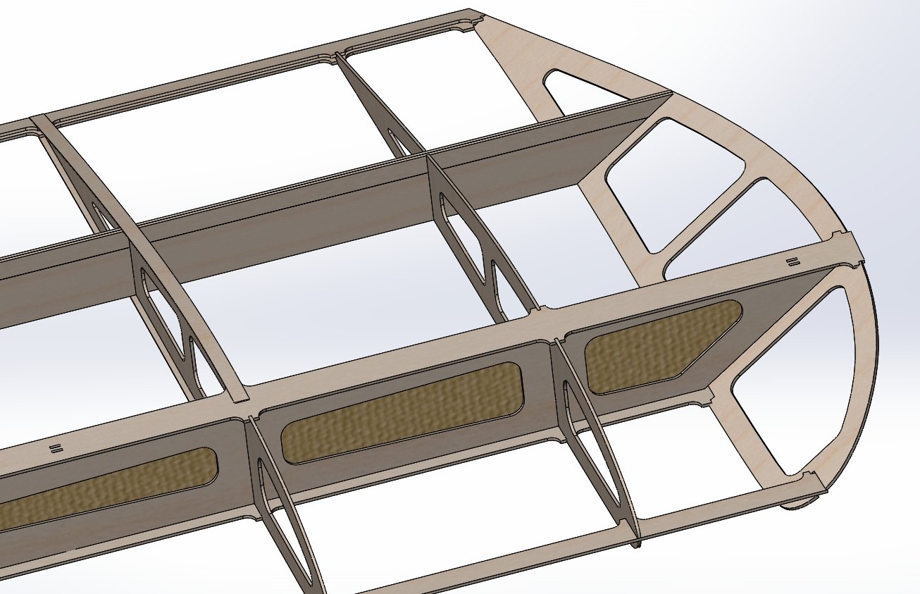

А Вы в той программе упругие деформации учитывали? Та программа указывает, каким нулевым моментом должен быть нагружен моментный узел, чтобы при полётных нагрузках он работал совместно с подкосом? Иначе тот моментный узел будет бесплатным (а точнее платным по весу) приложением к обычному подкосному крылу.
Не учитывал и не собираюсь. Программа дала величину нагрузок в каждом элементе и узле. Под эти нагрузки выбираются материалы и сечения с учетом допустимых величин. Как правило выбирают по максимальной нагрузке, значит остальные сечения будут несколько с недогрузом, т.к. никто не будет расширять номенклатуру материалов в угоду идеального соответствия сил и сечений. Соответственно и деформации будут допустимые . И как летают сотни самолетов с нагрузками в тонны, без подкосов? Как же там узлы то сделали? Не смешите.
В том то и дело, что без подкосов моментные узлы нагружены, а с подкосом будут вообще не нагружены - так на кой они там нужны?
Ставите крыло на узлы без подкоса. Крыло прогнется вниз. Ставите подкос с легким натягом. С появлением воздушной нагрузки все включится в работу. Прога все нарисовала, все нагрузки.
Я думаю, разве что на авиагонках и при подготовке пилотажников к американским авиашоу, выполняется столь же много маневров на ПМВ, как на АХР, где это продолжается изо дня в день. На покатушках, стараются летать всё ж на безопасной высоте, если с головой дружат. Т.е. "химия"-зона повышенного риска, и не показатель аварийности типа самолёта, но анализ живучести конструкции при авариях сделать можно.
Алексей, ты забыл как летают парамоторщики? Выкрутасы на предельно малой "смотри как могу". Винг Динг медленный, с плохой аэродинамикой, только для полетов вокруг аэродрома, значит, тупо кружит быстро надоест и начнутся полеты с попыткой чиркать о воду и так далее.
И что получится?
Подкос под нагрузкой слегка растянется и нагрузка с корневого узла снимется - так какой в этом толк?
