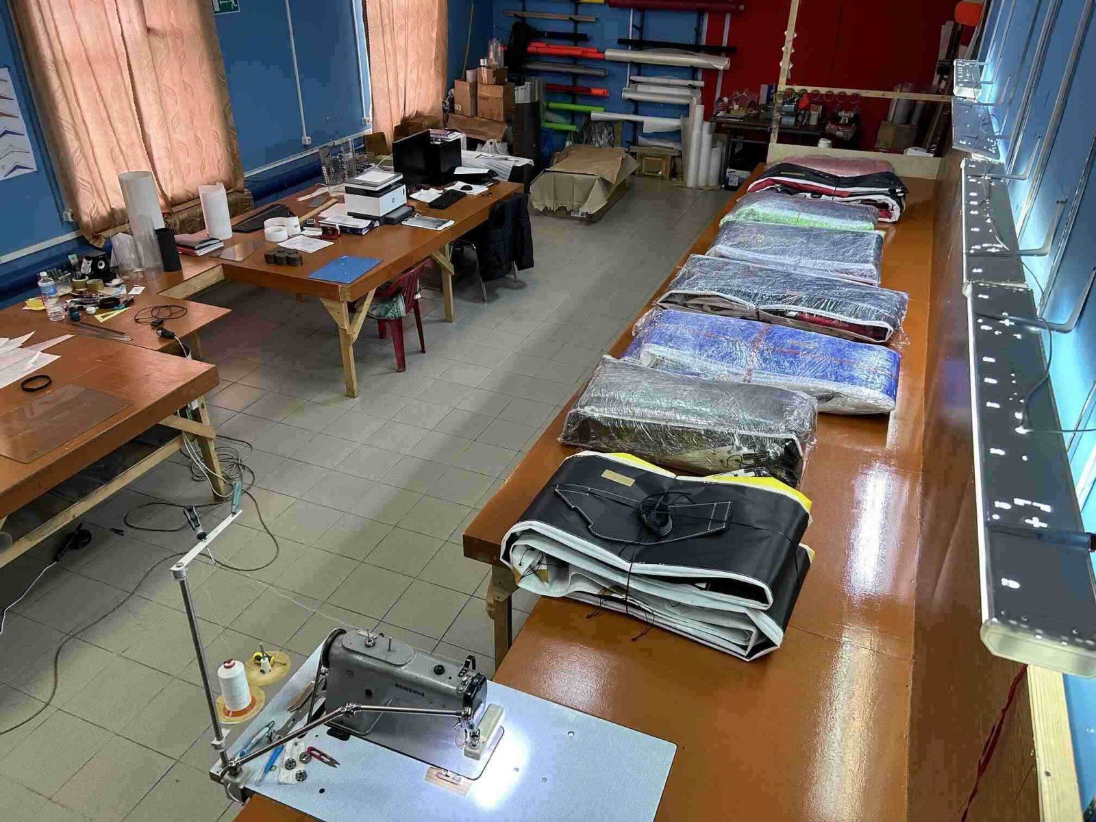

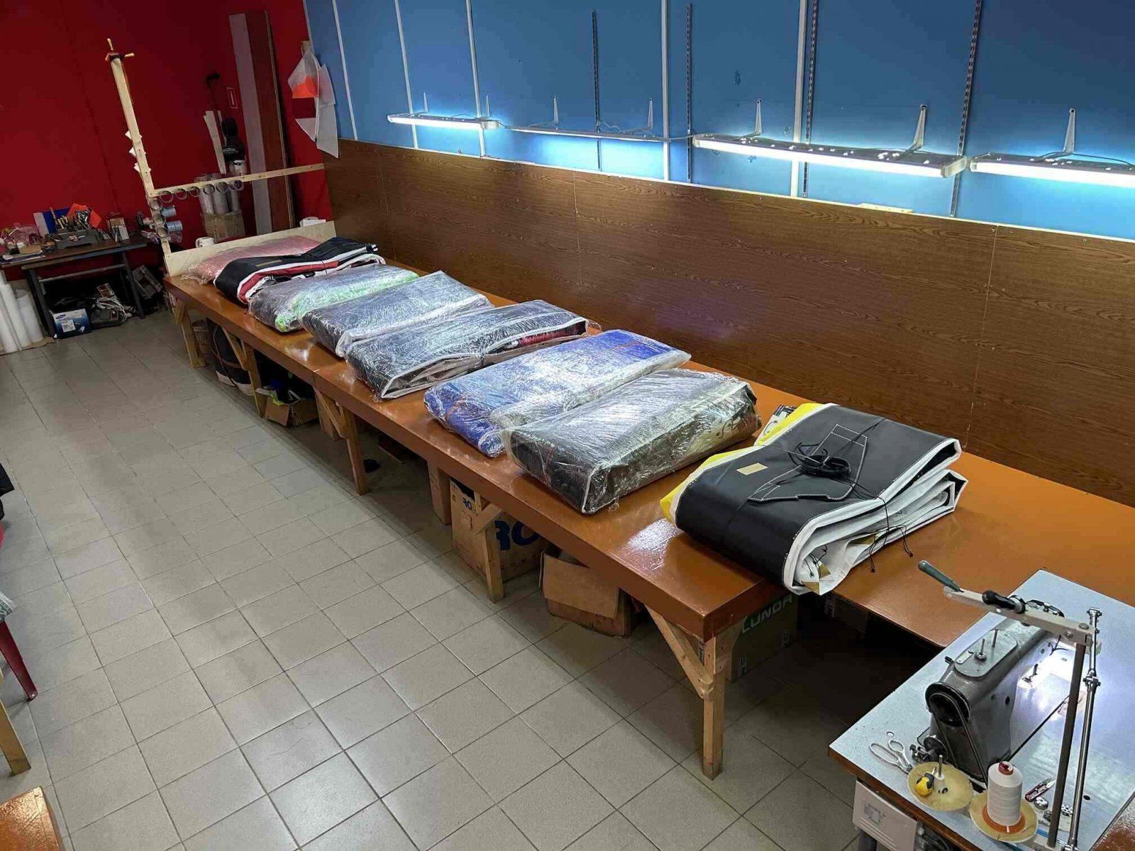

Понашили парусов, заждались Леву, пришло время облетывать...

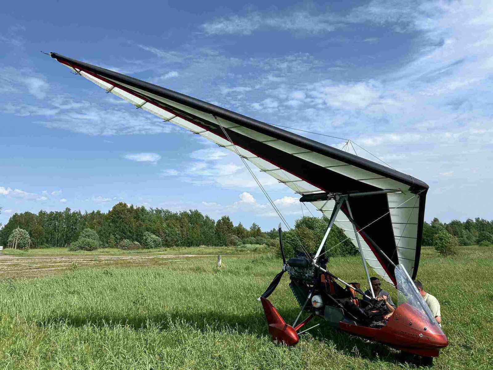

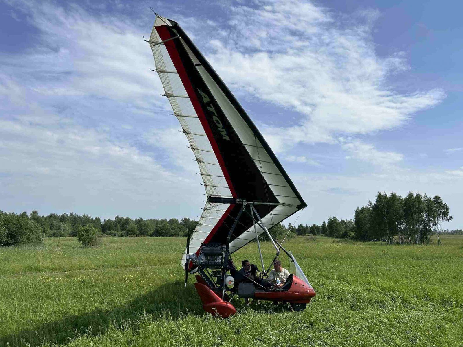

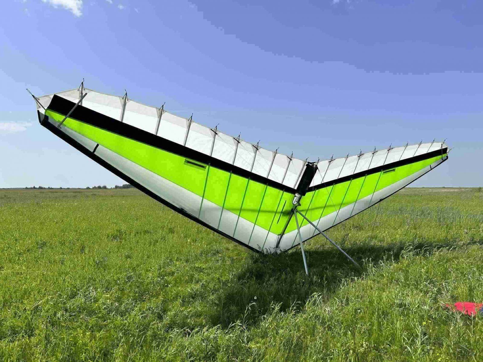

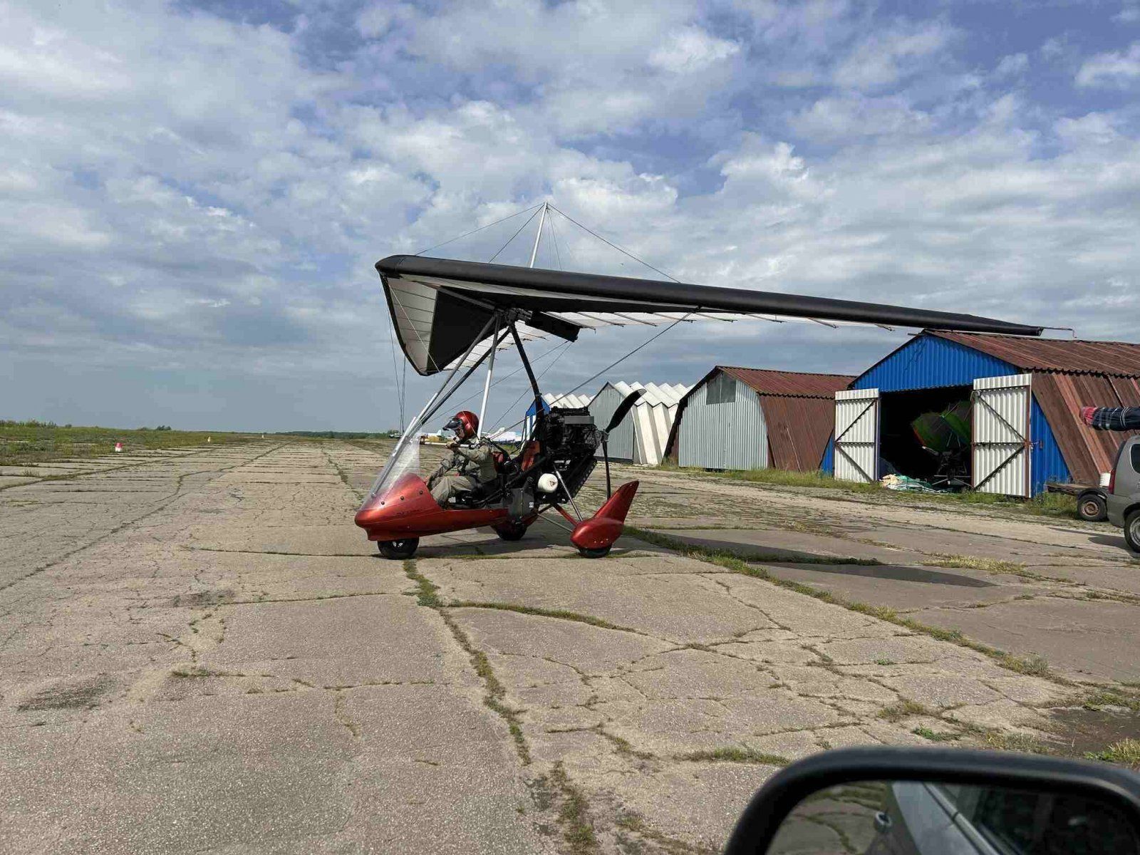

12 июня на аэродроме Малино съехались для облета. Облетать успели 3 крыла. С утра погода отличная, но днем резко перешла в очень сильно ветренную. Телега АТОМ, мотор HONDA L15A7, взлетный вес 415 кг (в одно лицо). Температура за 30 гр.
Первое крыло - стандартное, мачтовое.

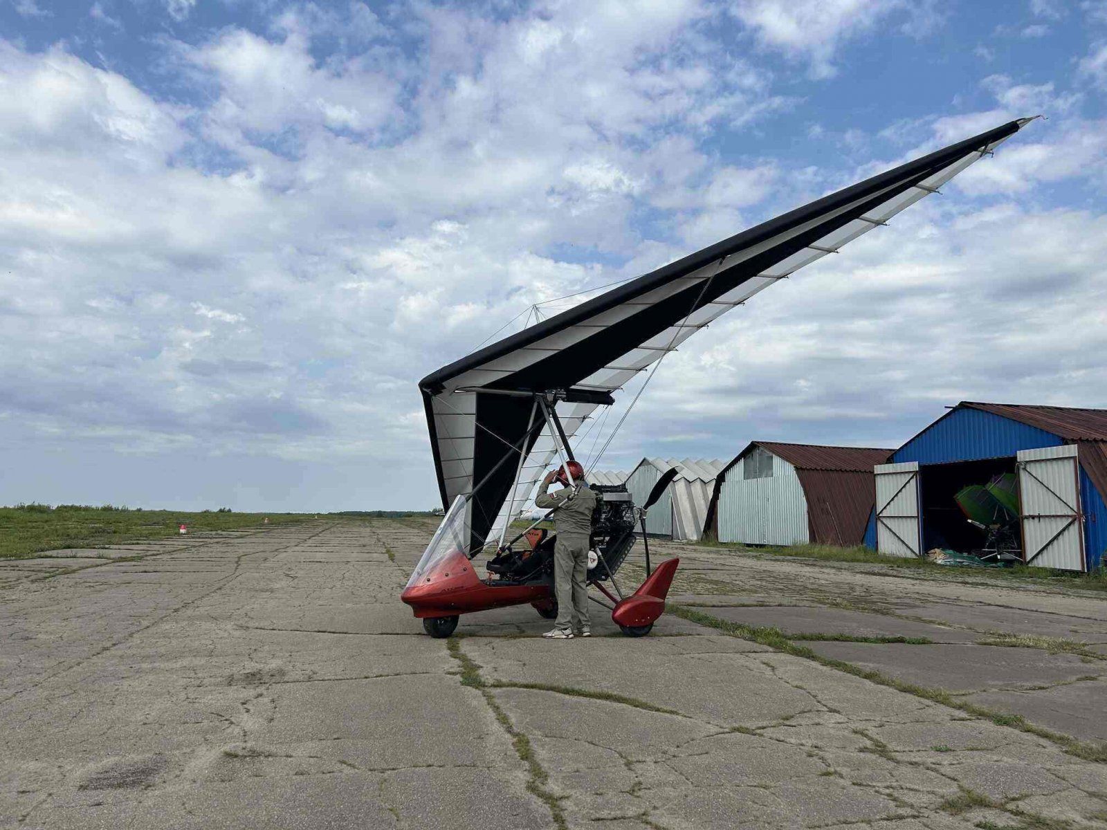

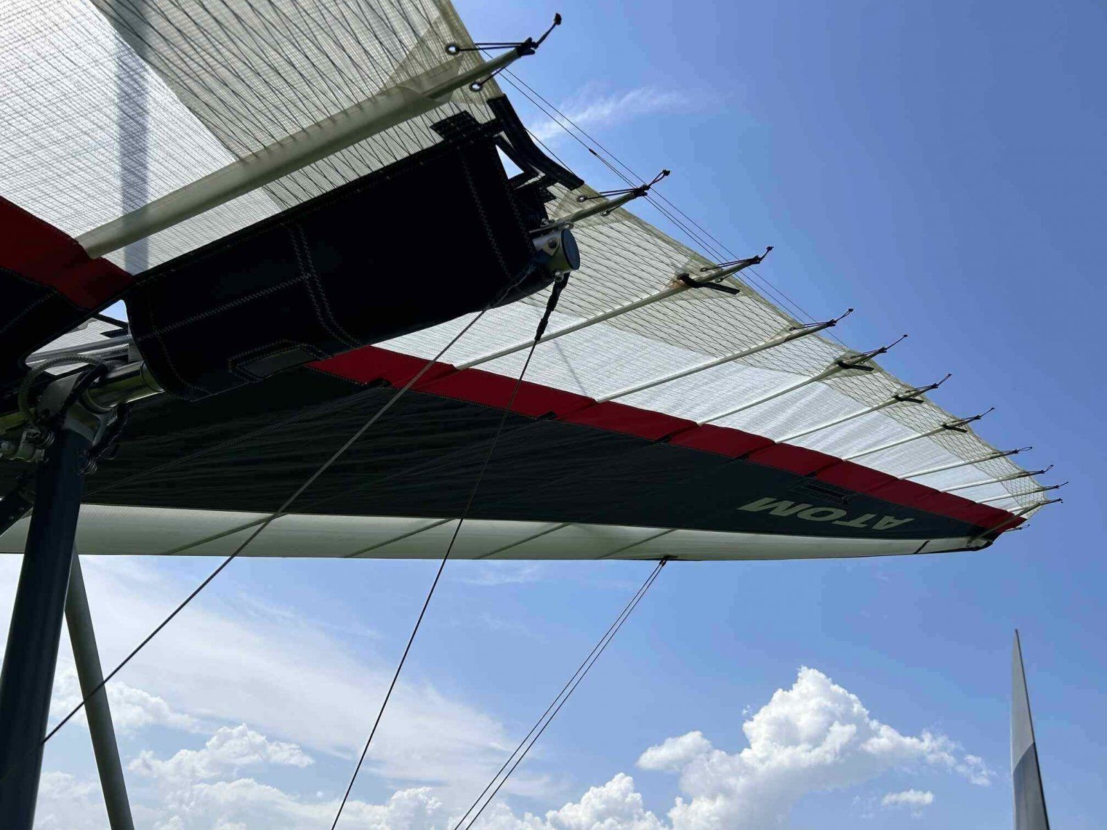

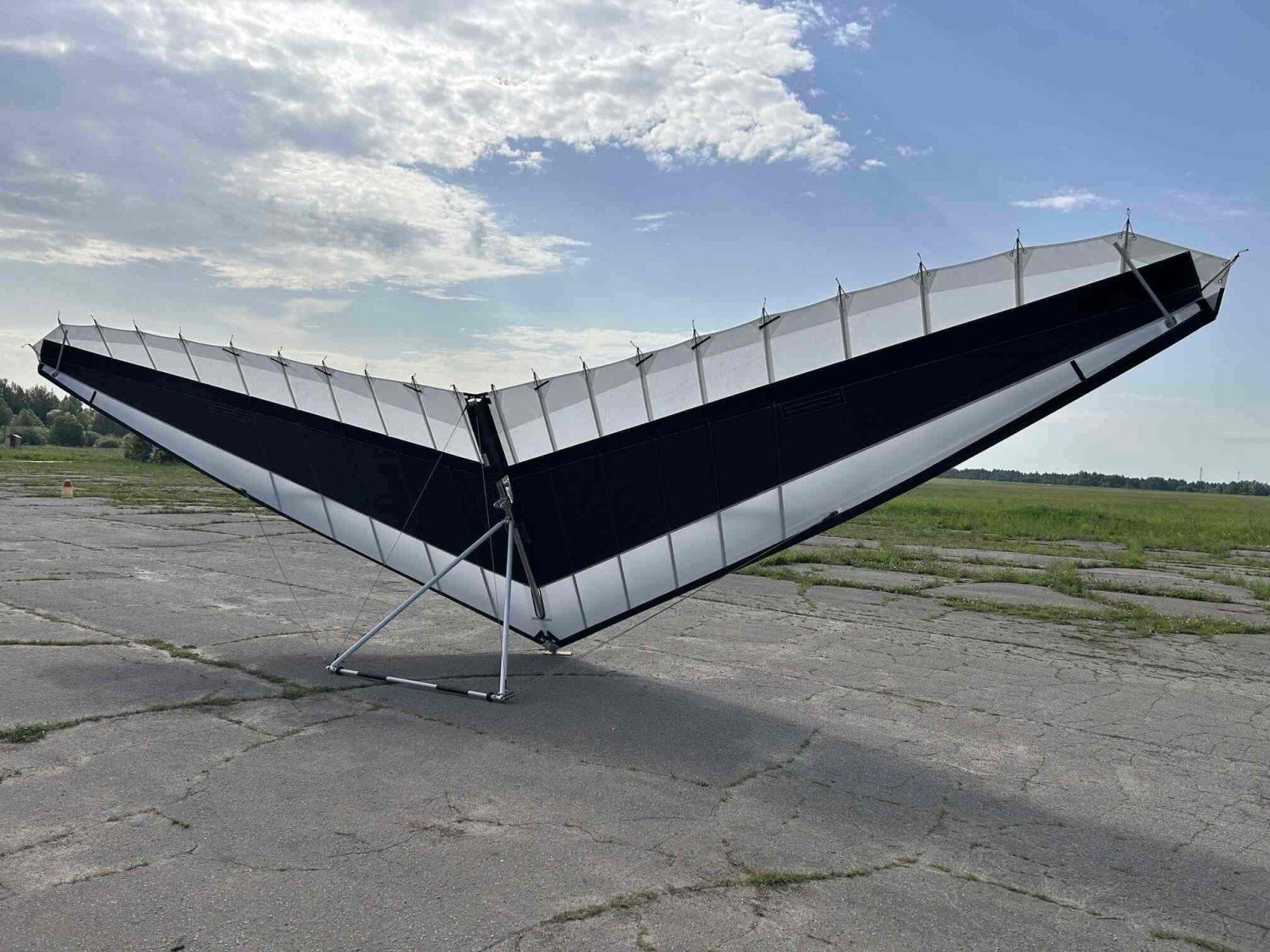

Второе крыло тоже стандартное, мачтовое. Чуть слабее натянуто по латам. Уже день, ветер - порывы до 15 м/с.
