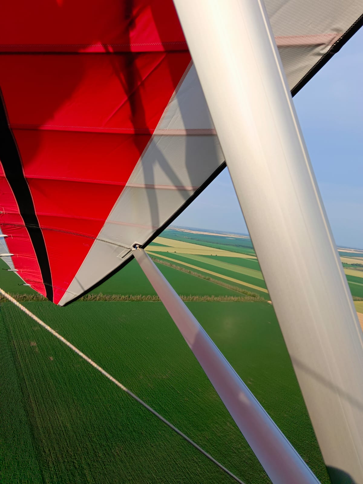

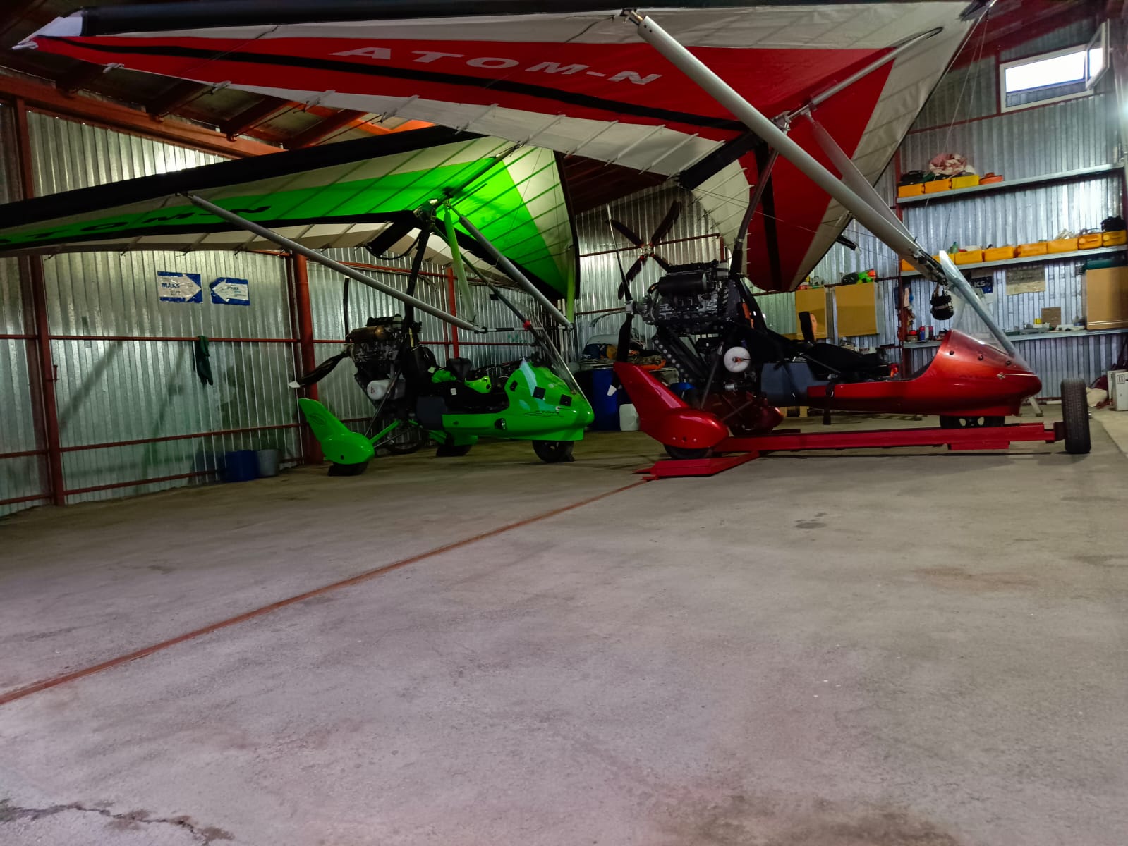

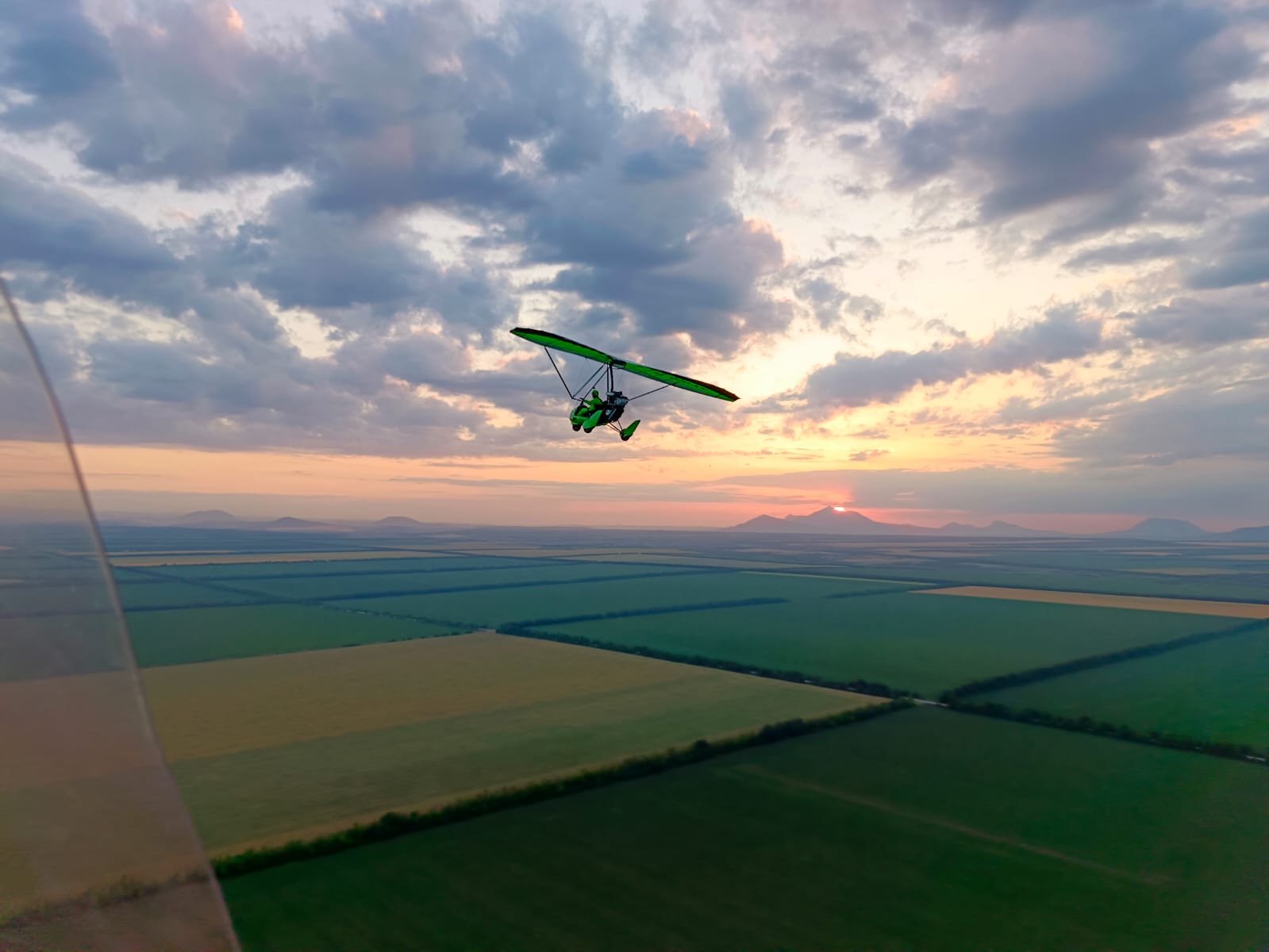

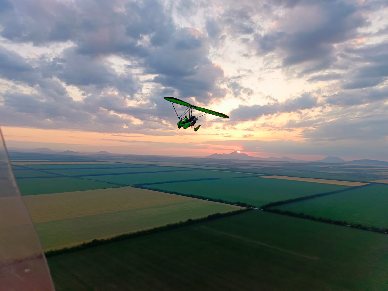

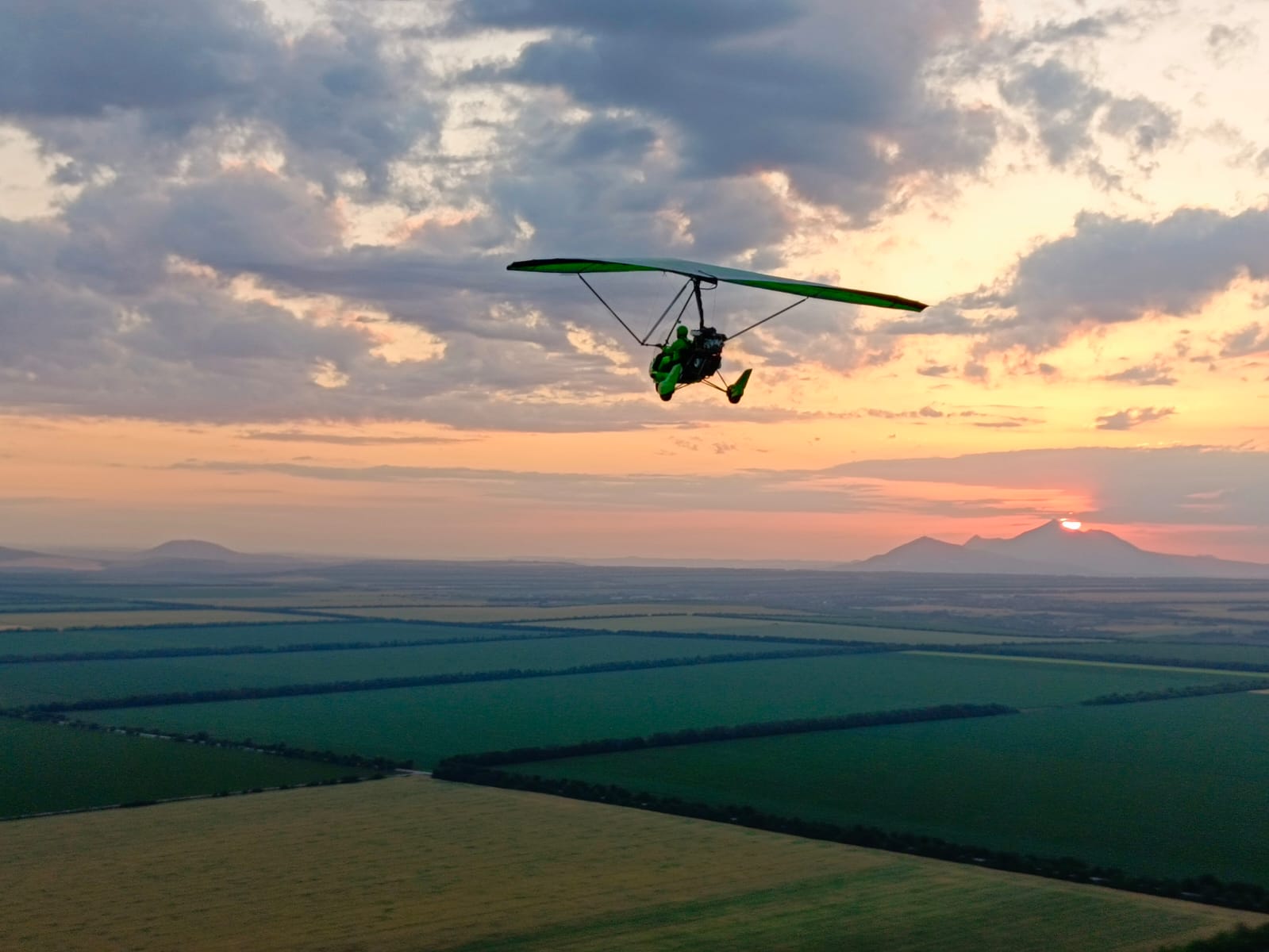

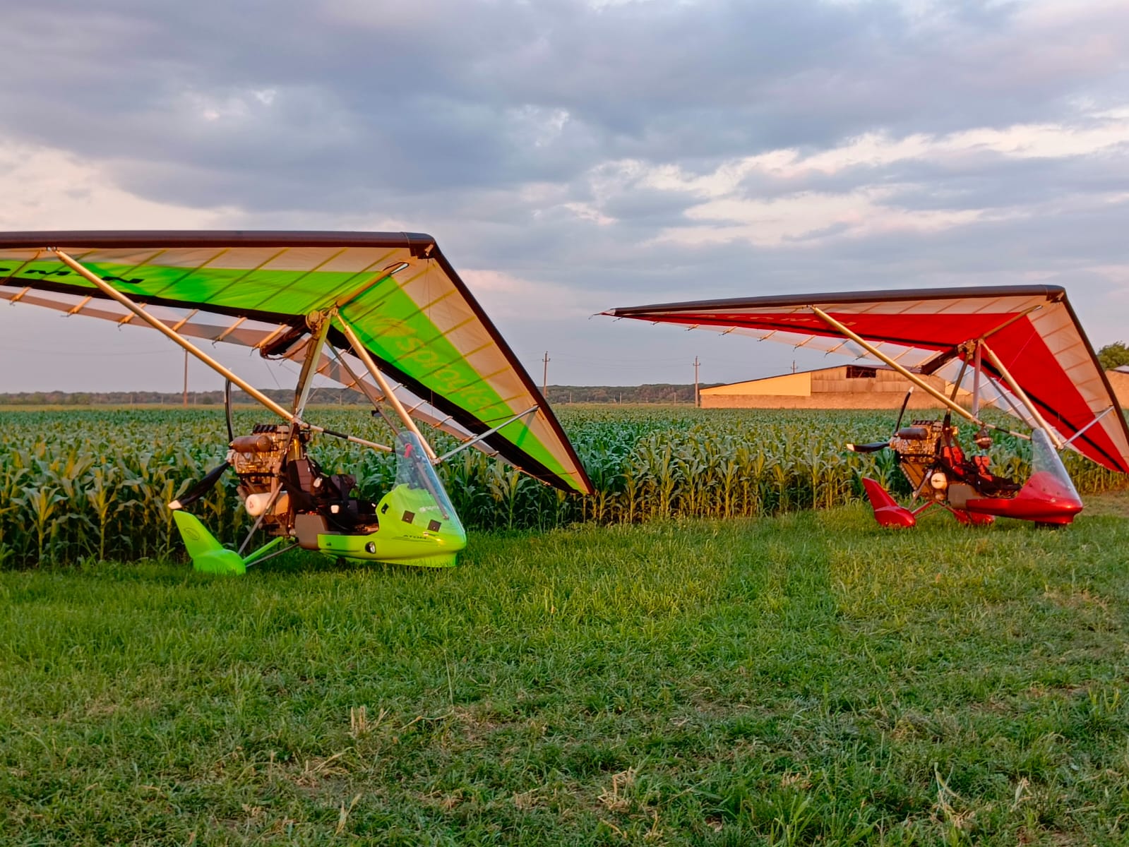

Облетали днем, когда никто на аэродроме не мог подумать, что можно летать. Дельт временами стоял в в воздухе на месте. Решили дождаться спокойной погоды и полетать, чтобы понять, отличается ли пластмассовое крыло от тряпочного. Видео выше, это вечерний полет.
Vmin г.п. - 62 км/ч. Балансировочная - 105 км/ч. Vmax - 165 км/ч.
НО......... При полете вдвоем Vmax - 158 км/ч. А на наших стандартных, тряпочных парусах все наоборот, с увеличением массы Vmax увеличивается. Т.е., пластмассовое крыло немного резиновое и нужно вносить известное изменение в конструкцию паруса.
НО......... Управляемость ЛУЧШЕ и ЛЕГЧЕ.
Готовимся к следующим облетам.

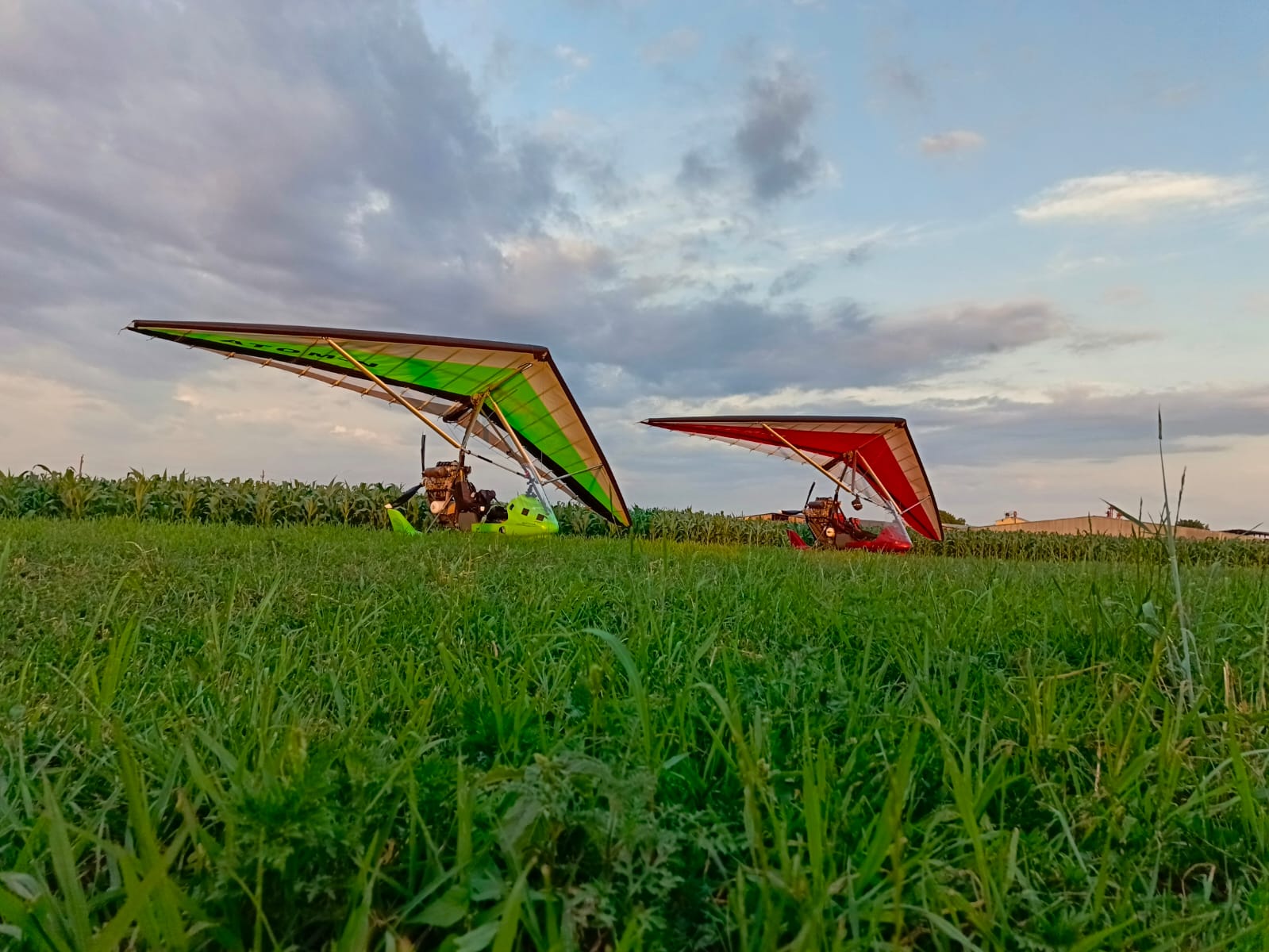

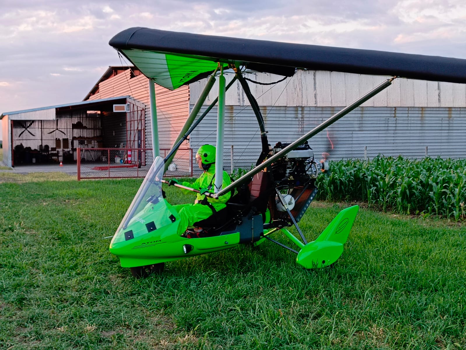

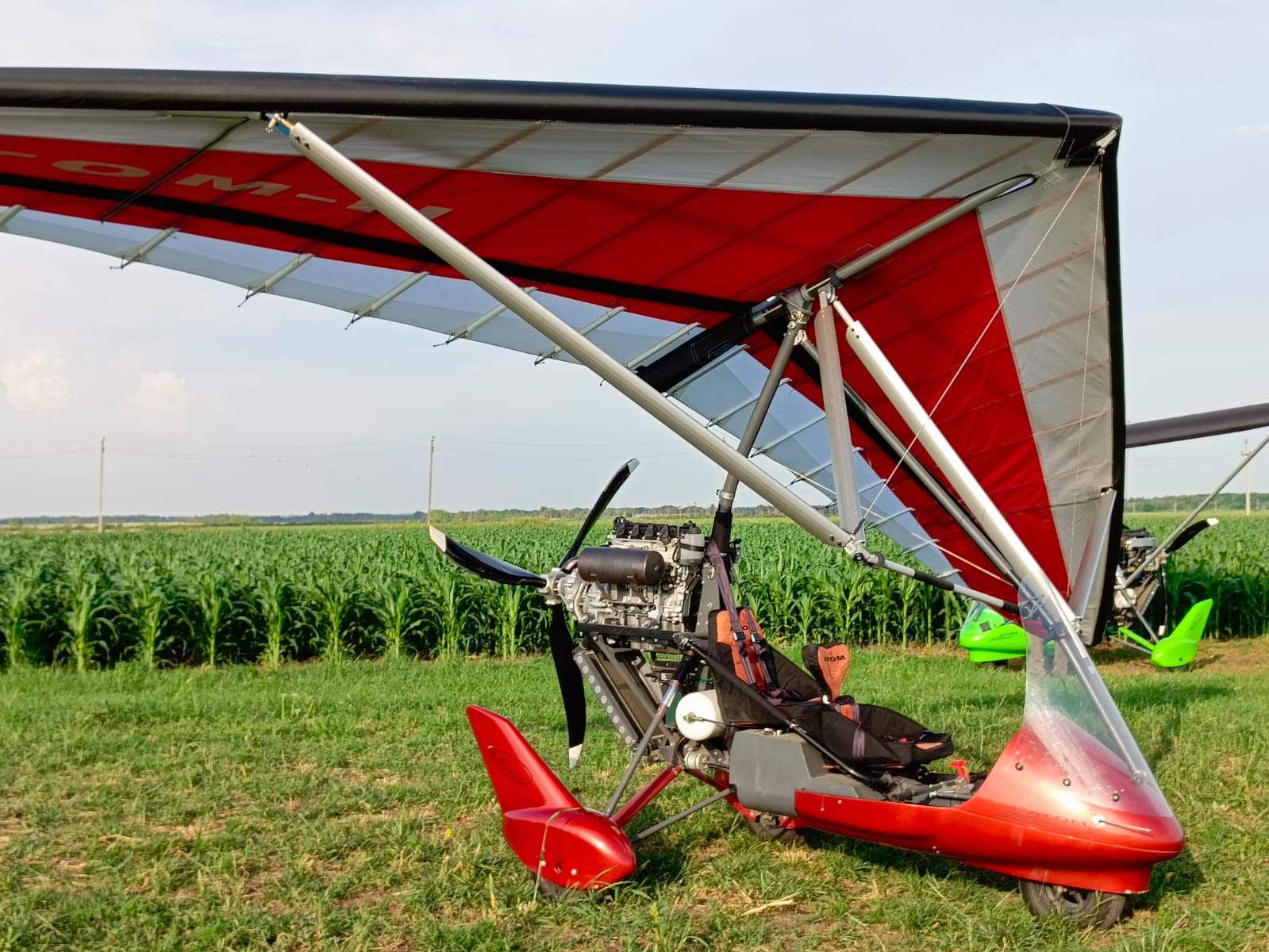

Rusak

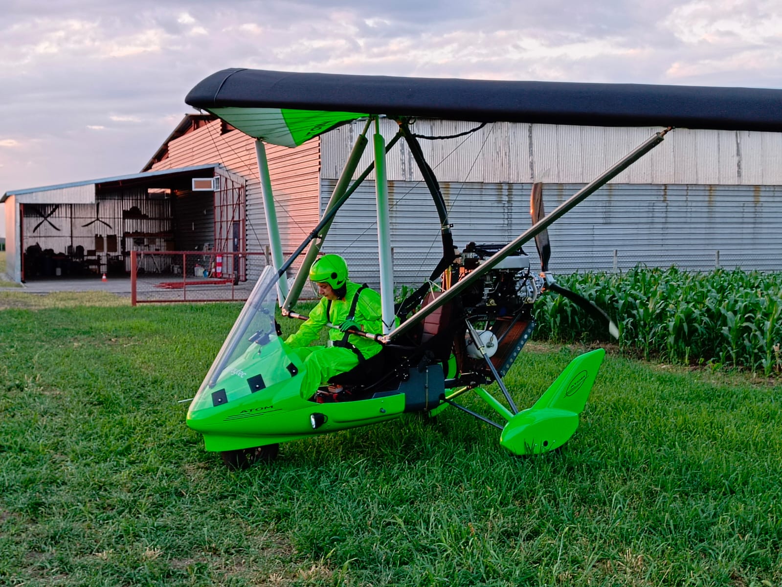

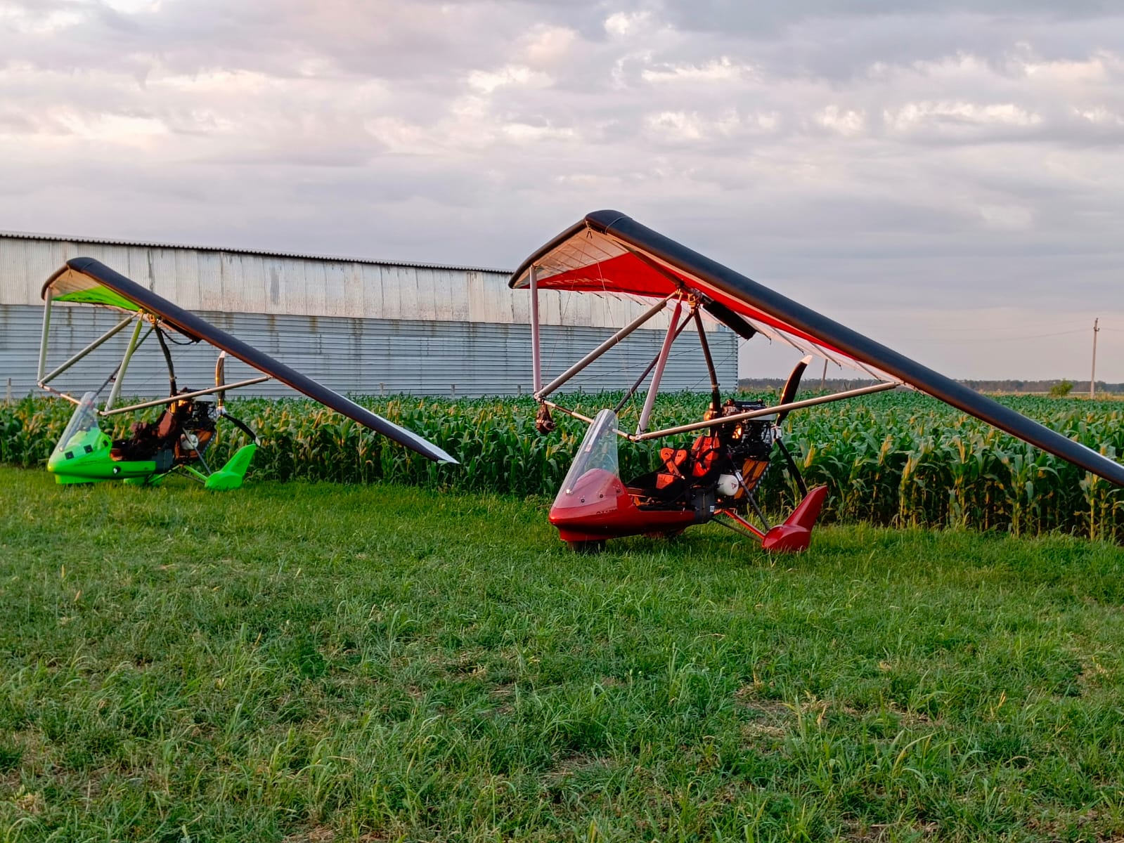

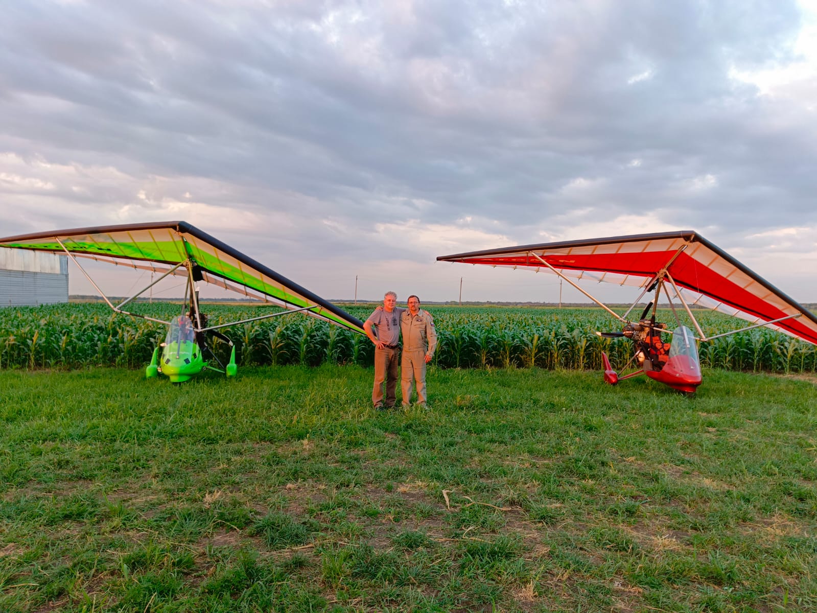

А вам какое больше нравится, желтое, или зеленое?
