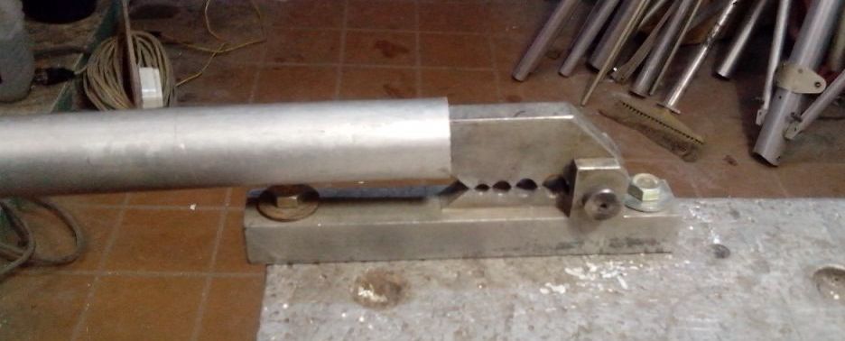

Видео инструкция
В комментариях к видео есть ссылка на видео испытания троса на разрыв.

Зачем такие извращения когда продаются обычные гидравлические обжимные клещи. Обжимают хорошо и пользоваться удобно.

Цену не знаю, но точно не дешевые т.к. гидравлические. Можно репу почесать и поискать у знакомых. Или у знакомых знакомых. У моего знакомого есть. Главным энергетиком трудится в строительно-монтажной конторе.
Другое дело что пуансон скорее всего точить придется, т.к. у тех , что я видел минимальный диаметр обжима ок. 1 см.
На сварочные кабеля клеммы обжимает.

Я сделал обжимку на основе домкрата. Типа небольшой пресс. Так же самодельные сменные пуансоны. При испытаниях обжимок, порвался трос, обжимка целая.

Есть специальные клещи. Для обжатия обжимок. Но дороговаты. Для серии подойдут. Для разового применения дорого.

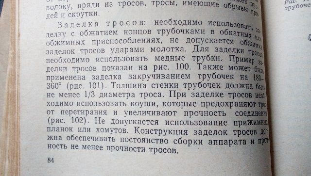

Аэрос алюминиевые заделки не пользует, а ставит медные ОБЛУЖЕННЫЕ.
Алюминиевые лучше т.к. при обжатии алюминий затекает во все щели и между тросов и даже между нитей тросов.
Медь так не умеет, потому как менее текучая под давлением.
Нет разницы по сути. Если правильно обжата, то любая обжимка (медная или алюминиевая) ослабнет позже, чем порвётся трос.
