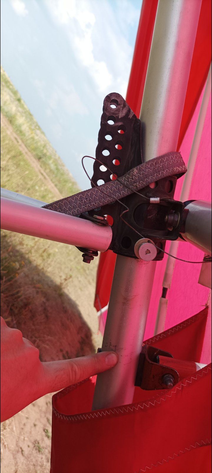

Ещё из минусов крыла, невозможность собрать в одиночку. Я его пока что вынужден разбирать полностью, до состояния 2.3метрового пакета. Хотя может у меня просто мало опыта. А может это и не минус, ведь в одиночку летать нельзя
Созрел ещё один вопрос
Стою, удерживаю дельтаплан на плечах как положено на старте. Приходится прилогать значительные усилия к трапеции, чтоб удерживать крыло в горизонте, крыло валится назат. Ветра нет, штиль. По крену пока проблем не выявлено. Я так понимаю нужно перенести вершину трапеции назат?

Со временем научитесь, думаю. собирать в одиночку. Сначала крыло на земле, а после последний трос присоединяется в сборе, обычно на лягушке на носовом узле.
Трапеция обычно стоит в точке центра давления. Должна быть какая-то расчетная точка.
Обычно, когда крыло держишь без ветра, нос чуть тяжелее. При разбеге из-за кабрирующего момента надо все время зажимать крыло, чтобы не увеличило угол раньше. чем набрало взлётную скорость

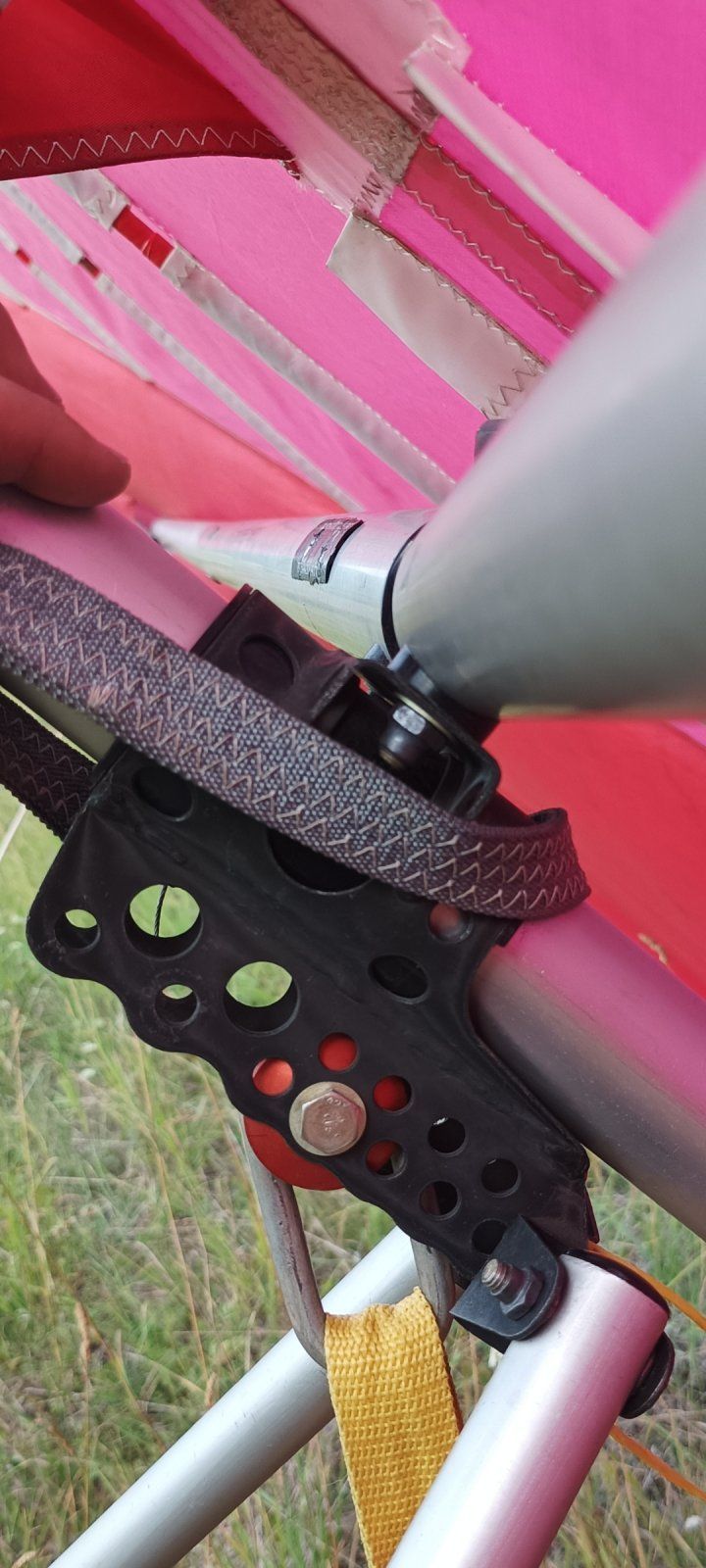

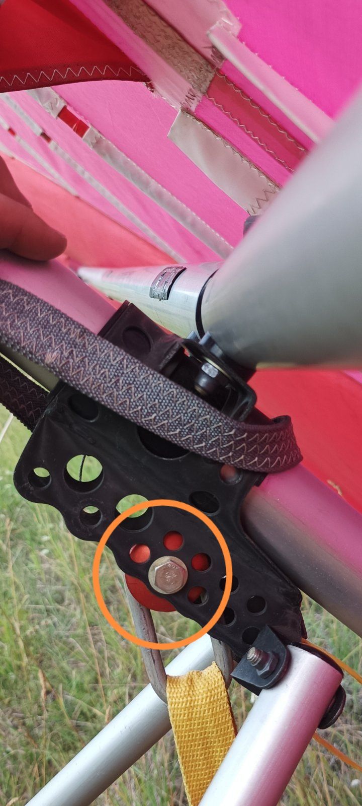

Центровка самого крыла (не в полётном положении) сугубо индивидуальна. Я летаю на аппарате (не Градиент) у которого тоже задняя центровка. Но на разбеге, подъёмная сила крыла , по мере набора скорости, выводит аппарат на оптимальный угол атаки.
В вашем случае, если усилия на ручке значительные, стоит перенести узел крепления трапеции назаД.

Думаю вполне возможно, центральный узел, который скользит по килевой трубе развернуть регулировочными отверстиями в сторону мачты.
Петля подвеса останется на своём месте(если это место подвеса пилота).

Слишком сложно. Единственное оправдание подобного регулировочного решения это поиск места подвеса пилота.Болт,ролик,стальная скоба, стропа...
Постоянное трение металла об металл в самом ответственном месте.
