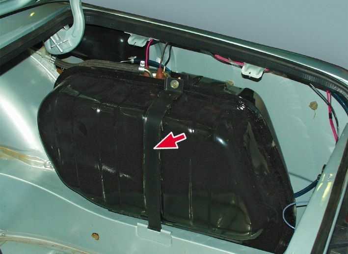

По-моему уж лучше два бака от жигулей и вот такой кран переключения баков от УАЗика. Самое то для дальних перелётов. По-моему, Серёга, у тебя места хватит в аппарате.

А какие габариты и вес жигулевских баков?
Габариты примерно как две канистры, объём 40л. Вес по-моему невелик - тоже типа как полторы стальных канистры. Зато датчик уровня топлива и заборник с сетчатым фильтром уже встроены. Ничего придумывать не надо. Попробуй зайти в запчасти и измерить. Может и правда подойдёт.
Вот он:

А если взять два бензобака таких, обрезать болгаркой боковины, приставить друг к другу и заварить акуратненько автогеном? получится один большой бак, только не 80, а литров 75. да и пёс с ним.. зато легче, да и приблуды (заборники, датчики) одного бака выкинуть для облегчения, вообще красота будет!?
Так вообще конфетка будет. Главное, чтобы в аппарат поместилось.

Кстати, по поводу двух баков есть сомнение. Как будет проходить переключение баков в полёте? Не успеет ли заглохнуть мотор, пока топливо закачается из второго бака после переключения крана. Так что один большой бак, похоже, всё-таки лучше. Надёжнее.
... сделать сообщающийся трубопровод в нижней точке. Пример: как на мотоцикле "Урал", работало и работает прекрасно.
ЛА не мотоцикл. В крене перетечет топливо из одного бака в другой и привет.
Нельзя напрямую переносить наработки с наземной техники на летающую.

... судя по конфигурации, показанного на снимке бака, перетекание топлива из одного в другой не приведет к значительному переливу. И, в развороте, действуют центробежные силы. Да и трубопровод диаметром в пять мм быстро перетечь не даст.

Раз в год и палка стреляет. Лучше один бак всё же :)
