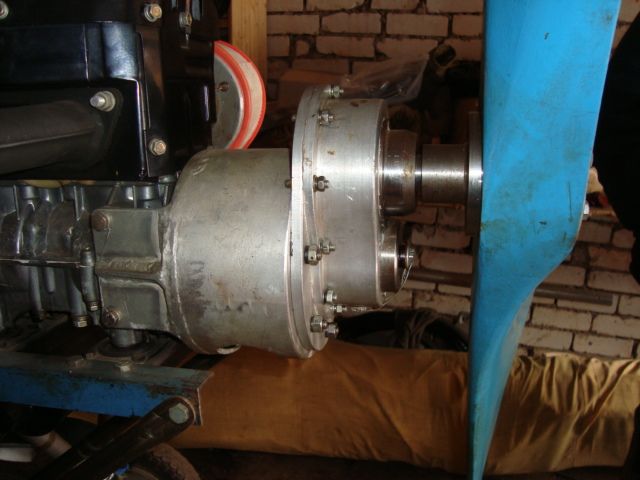

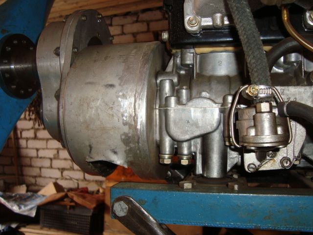

демпфер на винт
E.K. вот примерно то что Вы ищите
    41,4 КБ · Просмотры: 200

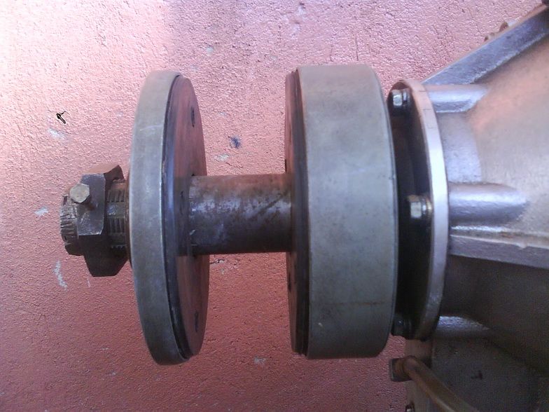

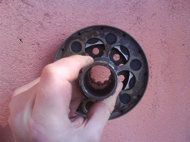

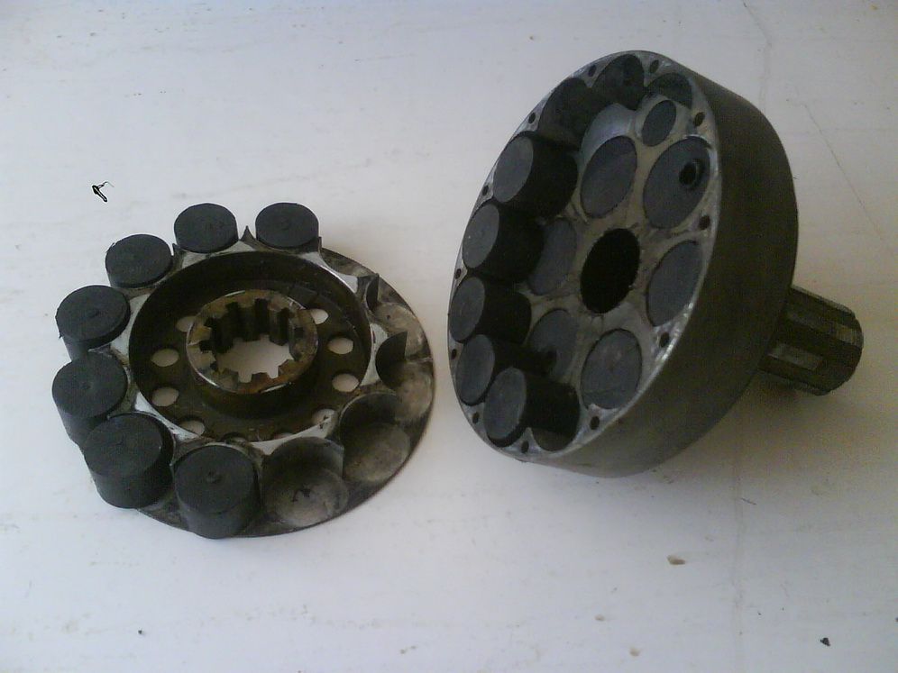

проставка и муфта
    35,7 КБ · Просмотры: 204
для zar- не очень понятно что там внутри!

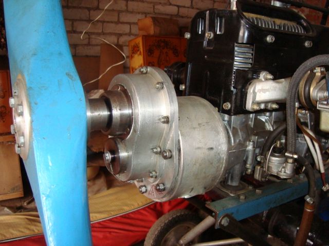

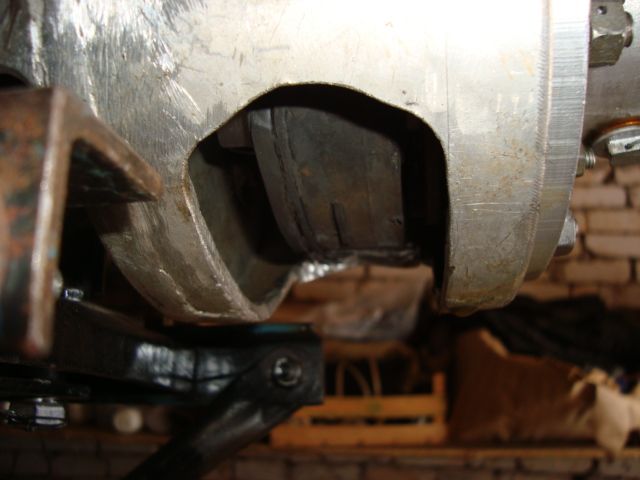

добрался до Бурана, роль демпфера выполняют резиновые бобышки, благополучно был кончен винт- без последствий для двигателя и редуктора, хотя конструкция с точки зрения простоты спорная:

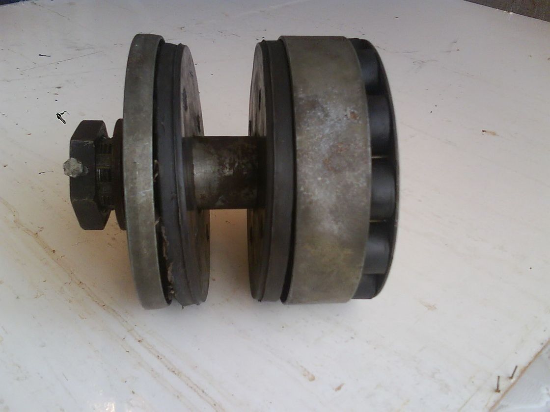

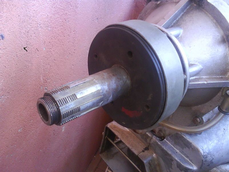

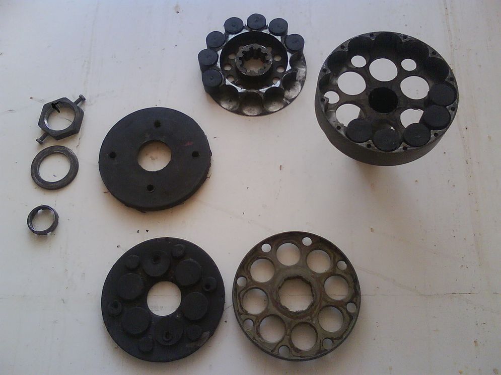

еще
    83,7 КБ · Просмотры: 187
    72,7 КБ · Просмотры: 182
    67,7 КБ · Просмотры: 194
внутри находится демпфер.типа жигулевского,но самделишный. считаю ,что Ваша конструкция удачная.но более сложная в изготовлении. хотя если нормальные мастерские то проблем быть ни должно 🙂 :IMHO
По моему данная конструкция демфера была разработана Рижанами для Бурана. Я летал на такой,прекрасно работала. И замена винта не вызывала затруднений.

вопрос. ни пробовали по наружному дитаметру одеть металическое кольце, чтобы ограничить расползание резиновой муфты
я ни зря спросил про кольце.возможно резина трескалась именно по этой причине 🙂
Может быть. Но с кольцом демпфер был жёстче (при более мягкой резине), при остановке двигателя слышался треск зубьев, кроме того, мягкую резину пальцы подъедали. Без кольца ни того, ни другого не наблюдалось.

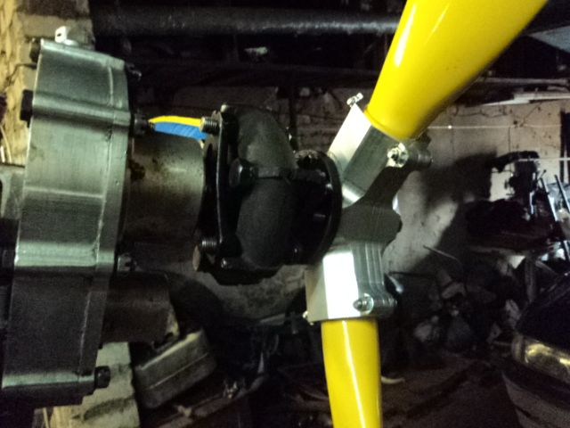

вот такую штуку придумал.

Всем доброго дня. На одном из заводских дельталетов с механическим редуктором на двигатель "Буран" деревянный винт не имел шпилек крепления, а зажимался на валу одной большой гайкой. Роль демпфера выполняли 2 шайбы из резины, толщиной порядка 10 мм. Для сравнительно небольшой мощности "Бурана" этого хватало.
Еще был положительный опыт использования пружинного демпфера диска автомобильного сцепления. Это немного другая тема Демпфер использовался на двигателе "Днепр МТ-10" между маховиком и редуктором. Первичный вал редкетора имел шлицевоую посадку по ступице диска сцепления. Накладки диска удалены, через отверстия в лепестках диск непосредственно был прикручен винтами к маховику. Конструкция получилась очень компактная, и по моему мнению работоспособная.
