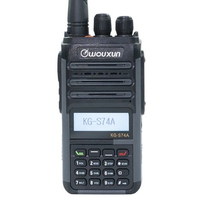

подскажите кто в курсе или хотяьы знакомиили разбирается в теме. рация авиа диапазона валком или воксунг как они на прием или передачу ? есть интерес купить терек планета 3 д но не знаю как она? подскажите кто знает как они ? реально рации или так китайский наподобие ?
Покупал Воуксун товарищу, работает с обычной гарнитурой, ловит прилично, передаёт тоже. На пару км слышно, дальше не проверяли. Не очень удобно что при переходе на любительские частоты, надо вручную переключать амплитудную и частотную модуляцию. Год назад стоила 11тр, сейчас подорожала.
У меня тоже есть авиационная рация Воксун KG-T76.

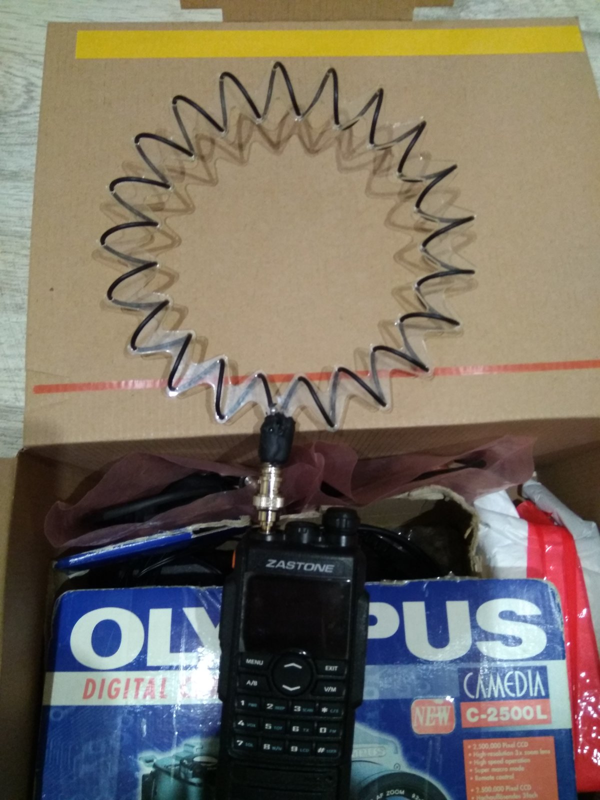

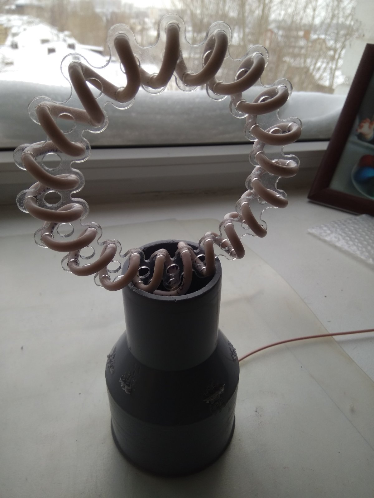

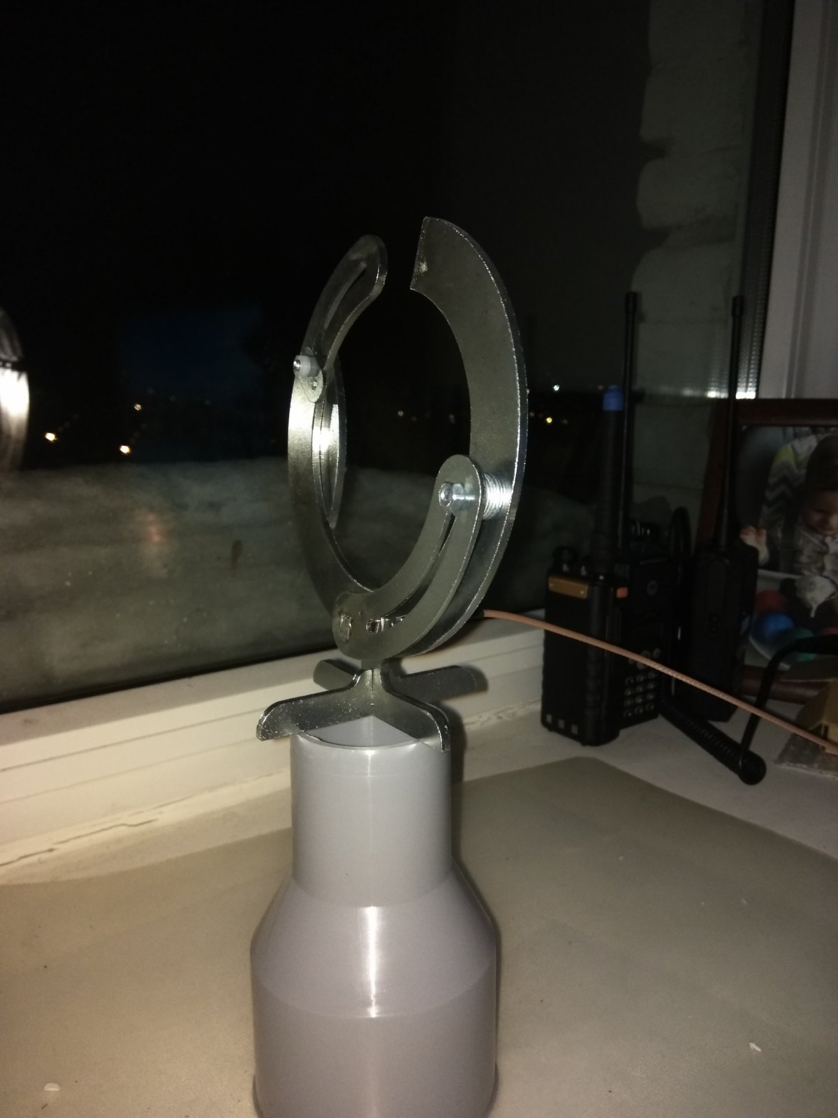

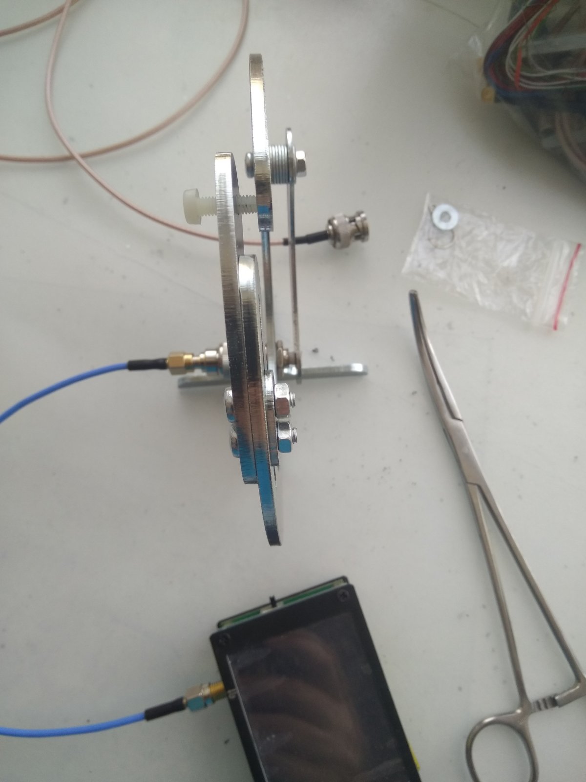

430 МГц (70см) КСВ 1,05 у металлической нарезанной на лазере из листа 2 мм и оцинкованной. У спиральки КСВ 1,1. ПЭТ 3 мм каркас , полотно многожильная медь 4мм2. Ширина полосы по уровню КСВ 1,5 28МГц. Моторолер GM350 на 25 Вт люминисцентную лампу зажигает параллельно плоскости антенны.
Петлевая антенна имеет входное сопротивление 300 ом, а что у вас получилось? По фото видно она подключена к р/станции без согласующего устройства, не понятно. Поясните пожалуйста.
