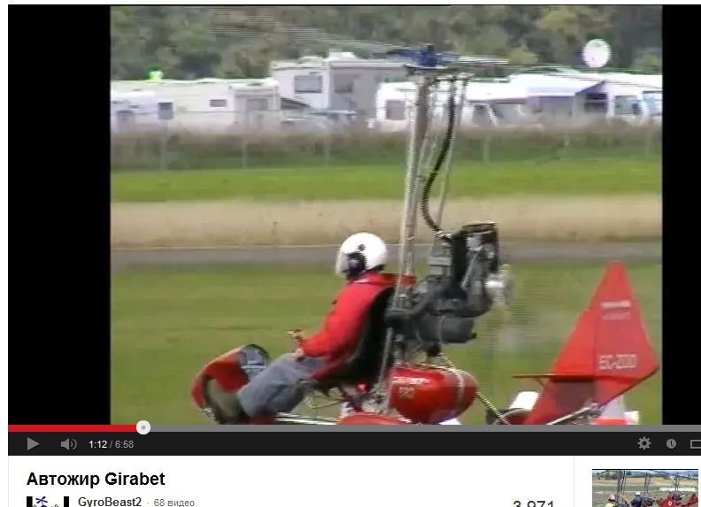

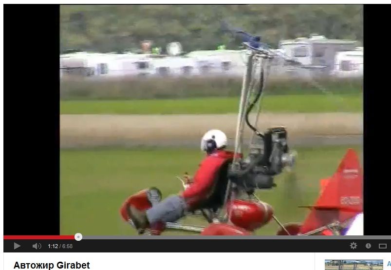

Теперь давай, для начала, я тебе обосную своё обвинение №1.
Вот это:
1) Отрицать наиочевиднейшие вещи;
По твоей картинке:
1. условия выполнения "поворота" гироскопа ротора именно такие на практике?
Именно такие.
Защемлённая балка - это мачта автожира.
А те 0,3 метра плеча до центра масс маховика - это расстояние от оси поперечного шарнира карданного подвеса головы ротора к мачте
до центра масс ротора в целом (вместе с головой ротора).
Ты на этот вопрос
можно ли этот маховищще (тот, что на картинке выше) наклонить на угол 30 градусов за время, меньше одной секунды, приложив при этом на рычаг усилие, не больше пяти килограмм?
ответил правильно:
Тогда и ответ: нет! потому как ротор гироскопа  никогда НЕ разворачивался рычагом управления!
Ты утверждаешь, что ротор это конкретный маховик.
Теперь само доказательство твоего отрицания очевидного:
Смотри видео: http://www.youtube.com/watch?v=jVs9tARCmiQ
А ниже скрины с этого видео.
№1 - начало 1м12сек (ручка в переднем положении, ротор примерно на угле 5 градусов к горризонту)
№2 - конец 1м12сек (ручка уже в заднем положении, ротор на угле примерно 30...35 градусов к горризонту).
Весь процесс поворота ротора на угол в районе 30 градусов у пилота занял примерно 0,5 секунды.
Как такое, по твоему возможно?
Чтобы такой тяжолый маховик, весом примерно 30 кг пилот смог повернуть так практически мгновенно,
не приложив к ручке управления даже и десяти килограмм????
КАААК????
Не ужели чудо в действии?
И такого видео в сети, на которых будет чётко видно как легко поворачивается вращающийся ротор (не хилый маховик)
за очень коротенькое время.
И главное:
Он поворачивается именно в ту сторону, в которую поворачивается и ручка управления.
Нонсенс, до?
А ведь, вроде бы, ротор должен был как гирроскоп повернуться в бок.

Есть автожир, сухим весом как раз в районе 90 кг.
Во-первых я говорил об общей массе, во-вторых, Курочкина - 9 кг, так что не кичись!
Ну, да - ну, да!  😀
  ;D ;D ;D
Ох эта "святая" наивность! Как же мы желаем видеть то, что можно отнести к разряду "[highlight]ЧУДО![/highlight]" [smiley=happy.gif]
И ещё, попробуй "увидеть", какие обороты на старте, в полёте. Можешь "помечтать", что они "ОДИНАКОВЫ"! ;D ;D ;D
...и ещё, сопоставь точки приложения сил и усилий в конструкции, и НАЙДИ то "место в аппарате", которое именуется "АВТОМАТОМ ПЕРЕКОСА" в классической трактовке этого аспекта![smiley=happy.gif] [smiley=grin.gif] [smiley=grin.gif] [smiley=grin.gif]
Удачи, амиго! 😎 И считай, что ты меня разочаровал, я думал, что ты более продвинут :-/
...и "до кучи!", Ка 26 на РСНВ в планировании, по НПП вращение роторов  находится в районе 90% оборотов. При "переламывании" перед посадкой, вращение роторов доходит до максимальных 100% за время
[highlight]"[/highlight] меньше одной секунды [highlight]"![/highlight]
(у нерадивых и "[highlight]лихачей[/highlight]" - были рассказы, что доходили до 120%!), так что байка о том, что на взлёте тобой предоставленных скринов, о том что обороты ротора "[highlight]рабочие[/highlight]" - несостаятельна, потому как масштабы АЖ и Ка 26, говорят сами за себя 😎
Ну, хорошо, Слава, перестану тебя мучить и "[highlight]добивать[/highlight]"! И чтобы окончательно развеять твои мифы об [highlight]лёгкости управления[/highlight], о "[highlight]наличии[/highlight]" [highlight]своеобразного "автожирного" АП [/highlight], позволю обратить твоё внимание на то, что происходит с автожирной наступающей лопастью, когда конус ротора находится под некоторым углом при поступательной скорости самого аппарата (отступающую лопасть - не рассматриваем! Потому как с ней всё должно быть тебе понятно и так!):
При поступательной скорости аппарата, когда конус ротора находится под некоторым углом (как ты говоришь 30[sup]0[/sup]) относительно горизонта, у наступательной лопасти значительно повышается подьёмная сила и появляется "опрокидывающий" момент, который и создаёт иллюзию "[highlight]лёгкости управления[/highlight]" при изменении положения ротора. Так что сыми "розовые очки", и посмотри на тему, более разумней 😎
