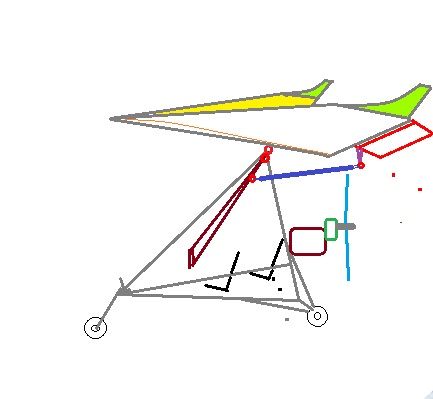

Вот скажи (напиши, конечно), вот новый мотодельтаплан.
Крыло (парус) закреплено так же на шарнире.
Но трапеция с ним жёстко не соеденена.
Она через тяги управления управляет флапперонами (красные поверхности).
Взял пилот ручку (трапецию) на себя
- флаперон отклонился вверх
- задняя кромка крыла потянулась вниз
- угол атаки всего крыла стал увеличиваться.
Аппарат пошол в набор высоты.
И наоборот:
Трапеция от себя
- аппарат пошол в пикирование.
А тележка качается под крылом на шарнире как маятник.
Как ты считаешь,
Какое управление у этого аппарата?
Балансирное?
      P.S. Андрей, ты не заметил, что на вопросы пока не отвечаешь

Kimon сказал(а):
и это классическое управление, а не балансирное
Как это "классическое"?
Там же тележка висит пот крылом на том же шарнире, что и на обычном дельтаплане.

Kimon сказал(а):
У крыла "Рогалло", отродясь небыло рулевых плоскостей!
А теперь есть.
Ещё раз расскажу об этом аппарате.
В точке подвеса тележки к крылу есть два шарнира.
Одним шарниром подвешивается тележка к крылу,  а на втором шарнире качается трапеция управления.
Трапеция управления к крылу тросами уже не закреплена.
Крыло к тележке тросами не закреплено.
Получается, что положением крыла относительно тележки пилот непосредственно управлять уже не может.
Крыло качается само по себе и принимает то положение относительно и теллежки и потока (в полёте), какое ему задаёт пилот рулевыми поверхностями, управляя этими поверхностями с помощью той трапеции.
И теперь мне нужно получить ответ на вопрос.
К какому типу управления нужно отнести управление этим аппаратом?
