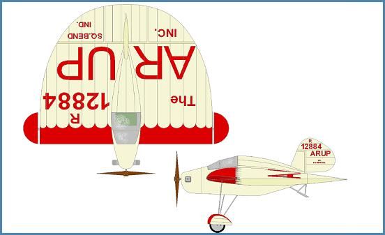

- при должном уделении внимания и нескончаемых доработках дисколет имеет ряд преимуществ...
Но этот ряд преимуществ будет ничтожно мал по сравнению с огромным эшелоном недостатков  :IMHO
    22,5 КБ · Просмотры: 190
хвост мешает, не будет хвоста - посадка практически на месте будет
Спасибо, сам мог бы сообразить. 🙂  У меня чистый диск (модель без дополнительных  ВО и ГО ) входил в поперечные автоколебания , ИНТЕРЕСНО  полноразмерный аппарат способен побороть это явление с помощью пилота?! :-?
