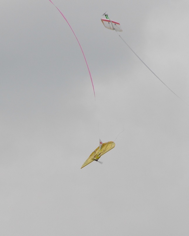

Вперед на ветку: концевые плавающие элероны. И смотреть Эрап мощность 27кВт при размахе 5м и весе 350кг
Вы о каком Эрапе говорите?
Не мешало бы кроме розовых соплей привести конкретные данные про то,что вызвало у Вас такое умиление.
Один построили - фигня получилась, вторую модификацию построили - фигня получилась.
И так до четвертой модификации дошли, и в итоге такая "Корова" ни кому стала ненужной.
Так о каком Эрапе шла речь?
Я что то запутался.
Цифры в студию, и будем разбираться.

Велком на ветку о которой писал и ознакомьтесь внимательно. Не обязан я подпрыгивать ради вас
В той теме по ссылке можно найти только розовые сопли восхваляющие этот "каблук".
При самостоятельном поиске выясняется, что "каблук" четырежды перерабатывался, и каждый раз он не устраивал конструкторов и заказчиков.
И только после того как размах увеличили до 5,8 метров это недоразумение кое как полетело с отрицательным вердиктом от заказчиков.
Потрачены деньги,силы и время для того, чтоб отказаться от этой затеи.
Крылья с малым удлинением кое как приживаются в военной авиации, пардон, приживались.
Если заметили, то последние истребители имеют не треугольные крылья.
Вопрос о короткой дистанции взлета напарывается всегда на сильно завышенную мощность силовой установки.
Этот вопрос наилучшим образом решен в вертолетах. Всё остальное от незнания как создается подъемная сила.
Тут один очень умный субъект вообще сморозил, что авиаконструктора физическими законами вообще не заморачиваются.
Потому такие результаты у того "каблучка".
Я так и не смог найти в одном месте весь комплекс данных о последней версии "каблучка".
Какой взлетный вес, какая мощность силовой установки, какие геометрические размеры, какая взлетная скорость, какая скороподъемность, какая высота полета и какая скорость на той высоте, какая продолжительность полета и какая дальность полета.
Хотя бы эти данные. А без этого нельзя что либо утверждать.
Полагаться на восторги окружающих датированные тридцатыми годами не есть объективные оценки.
Но одно уже очевидно - специалисты отказались от такой концепции.
Это уже приговор, и не мой приговор.

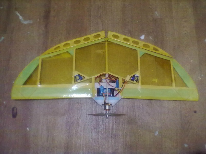

Заметили. А вот Вы не заметили что от стрижиных крыльев ушли в сторону небольшого удлиннения и большого сужения. Посмотрите на пятое поколение, его не так уж много и оно всё целиком имеет скошенную вперёд заднюю кромку. Кроме радиозаметности(с таких углов планер и без того всё мимо отразит) аэродинамических плюшек тоже хватает.
Люди в те года не в тиктоке сидели, читали много и восторгались не зря. Кстати я сам провёл небольшой эксперимент с крылом "половина диска" и небольшой обратной стреловидностью.
Летело это крыло вполне сносно. В общем-то даже достойно продолжения. Из недостатков то самое индуктивное сопротивление (которое для модели погоды не делает) и волнообразный полёт на некоторых режимах. При этом крыло с тонким профилем летало даже лучше чем с толстым.
Аэродинамическое качество на больших скоростях и так не высокое, зато скорость при равной мощности была немного больше чем у других.
Всякий забор полетит если к нему прикрутить мощный двигатель.
Не путайте забор и спортивную лёгкую машину, которая должна выполнять норму по скорости, маневренности, устойчивости и ещё тащить за собой ленту длинной 7 метров. Задачка упихать все эти противоречащие друг-другу требования в правильном балансе это не на форуме километровые тексты строчить, для этого думать надо, сравнивать, получать результат и снова сравнивать.
В итоге конечно победило крыло большего удлиннения, которое у меня на аватаре. Оно немного медленнее на прямой, но лучше разгоняется и не теряет энергию в вираже. В случае когда надо развернуться на месте и навести оружие я бы предпочёл короткое крыло с большей площадью.
Касаемо неприятно волнообразного полёта - похоже это относится к обратной стреловидности. Про диски такого не рассказывают, а половина диска и прочие КОСы этим страдают.
Поэтому ничего не получалось рассчитывать.
Собственно уже давно научились считать с большой точностью. XFLR-5 даже интерференцию считает. Точность достаточная для постройки самолёта. А надеяться только на математику нельзя, практика вносит множество поправок, которые невозможно учесть математически, кроме как диапазоном, в котором они влияют.

Да-да, про маневренные качества ракет мы в курсе. Давайте-ка без сферического коня в вакууме, ракеты крайне плохо маневрируют и к дископланам отношения не имеют.
Ключевое слово легкая.
Ключевое слово спортивная. Т.е. лишние полсекунды виража и недостаточные 10км/ч это уже не первое место, а последнее.
