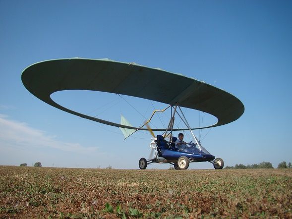

Дископланы.
Было такое у Анатолия Жукова из Уфы.
    41,4 КБ · Просмотры: 439
S-образный профиль пока не пробовал.
На "Эрупе" он себя хорошо показал.
Телега то облётанная, с десяток экземпляров летают по стране.
Я ж не сказал, что это именно "Бегалёт". Я сказал "напоминает". Чисто внешне. "Дезигн", одним словом.
А то, что летают, так это ж хорошо. Хвала небесам! Чтоб и дальше летали, больше и безаварийно(тьфу-тьфу-тьфу)

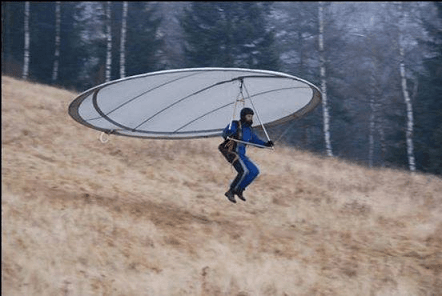

Привет уважаемые участники форума. Ищем чертежи данной модели. Цель спланировать с 6-8 метров в воду как можно дальше. (Ред Булл Флюг таг). Построили макет, но есть много но: из чего строить макет 1.1, желательно чертежи, наименование аппарата, ФИО конструктора и т.д.  Поиск по гугл картинкам приводит к Вам на форум и на пару буржуйских форумов (engineer, ussr, 1987)  - это все что нарыл ((    т.е. строим только по одному фото, маловато. По тому же Гремяцкому есть чертежи, но мы (пока) отказались из-за сложной конструкции.  Буду рад Вашей помощи. Готов выложить видео-фото полета макета, выслушаю замечания / критику / ошибки конструкции.
Почему диск: у нас команда -"улетный пластос", т.е. пластинка (винил) должна отсоединиться от проигрывателя и спланировать. (Спб).
