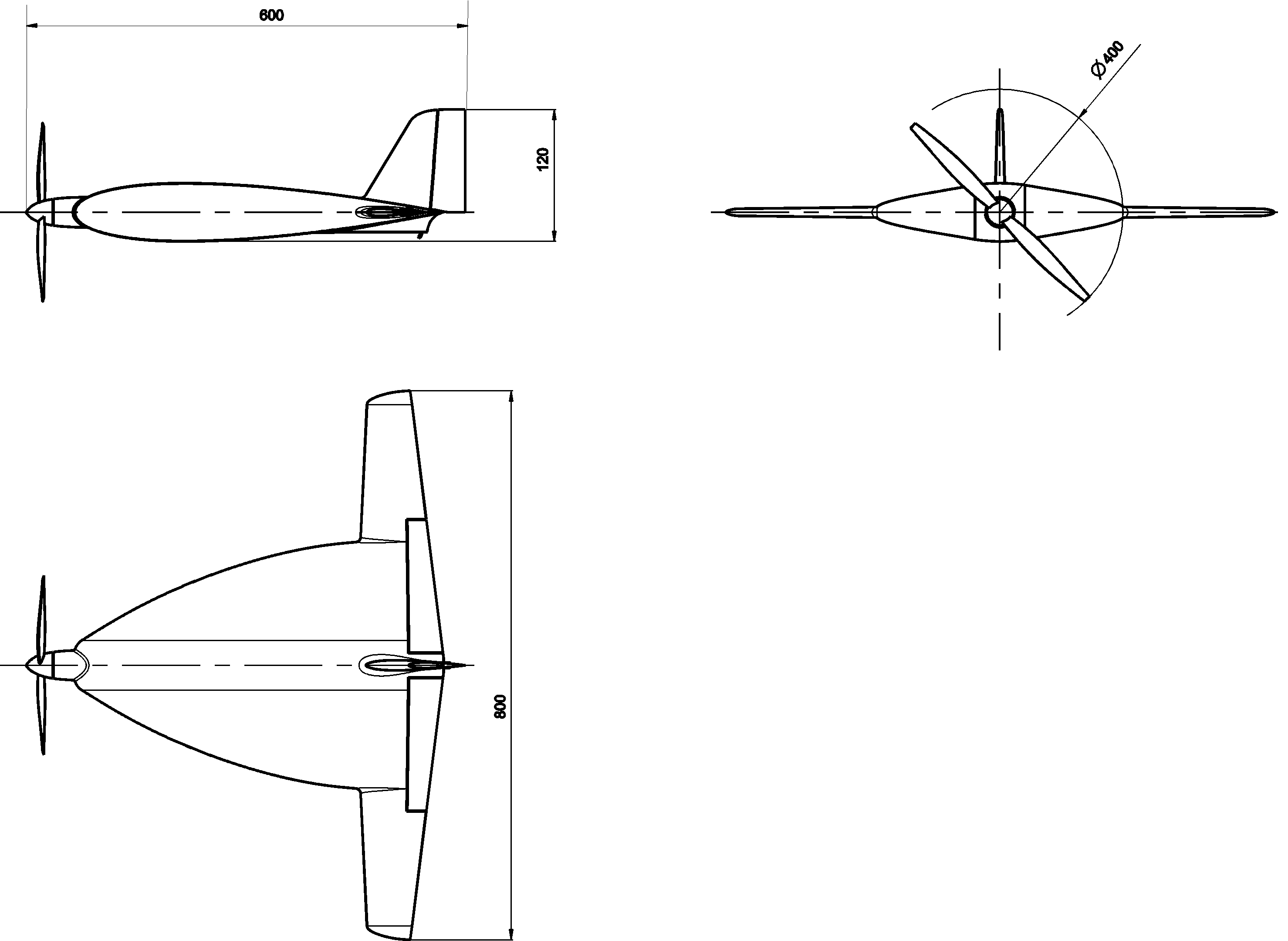

Гут. Осталось двинуться дальше.Применить схему ДЛК (по Бартини)  на сла и легких самолетах.
И вот оно...
http://foto.mail.ru/mail/deneb2/31/43.html#44
щастья... :🙂
А как такое .
    37,3 КБ · Просмотры: 385
И вот .
    35,6 КБ · Просмотры: 312
