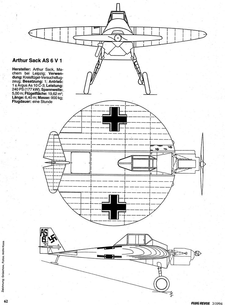

Копался в своих архивах-вот нашел.
Может пригодится.
