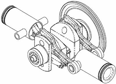

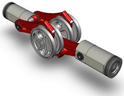

Это лишь схема, приведенная в патенте. Конструкции групп движения разработанных крейцкопфных двигателей с неполноопорным валом и с  полноопорным валом и коренными опорами на щеках выглядят примерно так:
    27,3 КБ · Просмотры: 125
    17,9 КБ · Просмотры: 126
Я думаю видно, зачем понадобился крейцкопф.

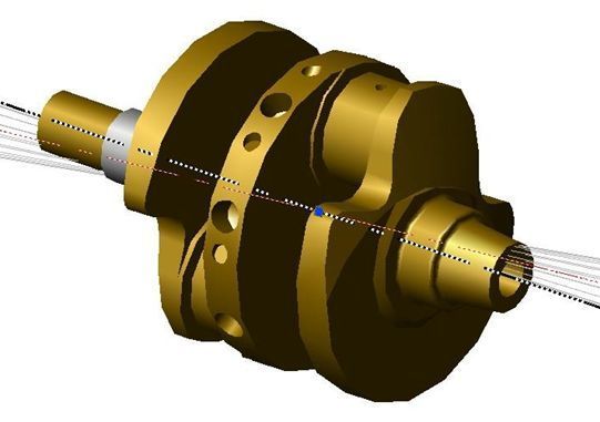

Сравните коленвалы дизелей одной размерности: рядного двухцилиндрового, неполноопорного по изобретению, полноопорного по изобретению. Запасы прочности и жесткость у всех валов примерно одинаковы.
    22,6 КБ · Просмотры: 128
Применение изобретения позволило полностью уравновесить силы и моменты инерции КШМ, замкнув их в пределах коленчатого вала. Противовесы и специальные механизмы не понадобились. Силы от давления газов в цилиндрах также уравновешиваются, на коренные опоры и корпус двигателя действует только разница сил давления газов в цилиндрах. В случае двухтактного двигателя, на корпус передаётся только крутящий момент.
Представленные рисунки - это иллюстрации из эскизных проектов. Всего было выполнено четыре проекта: дизели 2Д80ГКО (http://kirilyukmotors.ucoz.ru/index/0-46) и ДК1М (http://kirilyukmotors.ucoz.ru/index/0-47) (диаметр цилиндров 260 мм, ход поршня 270 мм, рабочий объём цилиндров 28,66 л), дизель ДК2 (http://kirilyukmotors.ucoz.ru/index/0-28) (диаметр цилиндров 140 мм, ход поршня 152 мм, рабочий объём цилиндров 4,66 л), двухтактный многотопливный двигатель с искровым зажиганием ДК3 (http://kirilyukmotors.ucoz.ru/index/0-38) (диаметр цилиндров 82 мм, ход поршня 87 мм, рабочий объём цилиндров 0,92 л).
проект дизеля 2Д80ГКО выполнялся совместно с КБ ГП «Завод им. Малышева» как альтернатива проекту двухцилиндрового рядного дизеля 7Д80А при уровне унификации с последним 67...69%. Дизель ДК1 - вариант оптимизированной конструкции. Проект дизеля ДК2 выполнялся для оценки возможности выполнения двигателя автотракторного назначения. Проект двигателя ДК3 предлагался запорожскому заводу "Гидромаш" в пакете предложений по модернизации производимого там двигателя ДН4.

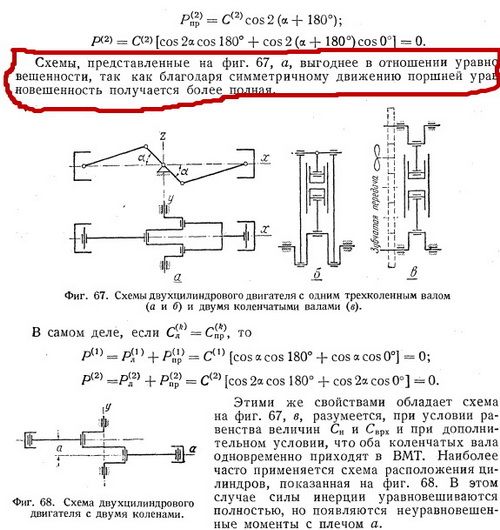

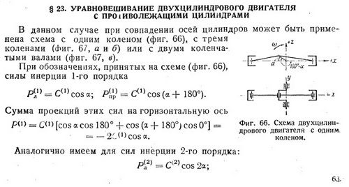

Уважаемый @ KM
пытаясь представить наглядное доказательство целесообразности использования вашего изобретения будьте объективны, и в качестве аргументов представляйте более адекватные вашему изобретению доказательства. Зачем сравнивать КВ оппозитного и рядного с поршнями движущимися в одной фазе, четырехтактных двигателей, зная что последний, самый неоптимальный из любых возможных. Если приводить аргументы, то приводите более грамотные. В ваших веет, извините за прямоту, некоторой авантюрой. Чем например, КВ обычного опозита будет хуже?

Эк Вы категорично. Это почему же рядный двухцилиндровый четырёхтактный двигатель с поршнями, движущимися в одной фазе, самый неоптимальный из любых возможных? Какая схема двухцилиндрового четырёхтактного двигателя оптимальна по Вашему мнению? Или Вы считаете, что если у обычного рядного или оппозитного двухцилиндрового двигателя коренные опоры выполнить на щеках, то получится такой же по размерам и массе коленчатый вал, как и в моём двигателе?
Что касается КВ обычного оппозитного двигателя – он не хуже, просто эта схема практически не пригодна для создания двигателей большой размерности, Смотрим например - А.Е. Заикин, В.Г. Гаршин и др. «Авиационные двигатели. Конструкция и расчет деталей»  М. 1941. При большой размерности требуется применение уравновешивающего механизма, и все преимущества двухцилиндрового оппозитного двигателя исчезают, недостатки остаются.

Я писал
имея ввиду коленчатый вал а не двигатель. И имел его именно в том контексте в котором вы его представили. И возразил именно по этому поводу. Прочтите пожалуйста фразу внимательнее. А вы приписываете мне высказывание в отношении всего двигателя.
На второй ваш вопрос вы сами отвечаете представив ваши материалы из книги. И оптимален именно в контексте уравновешенности. По компактности он например, проиграет рядному двухцилиндровому. Хотя вес может быть и одинаков.
По поводу третьего вашего вопроса. КВ рядного двигателя однозначно будет длиннее, да и масса тоже, т. к. присутствует уравновешивающий груз, в обеспечении прочности детали который не участвует а наоборот. КВ опозита будет немного тяжелее вашего, т. к. присутствует масса уравновешивающая момент от смещения осей цилиндров. Только не думаю что эта дополнительная масса, а также масса компенсирующая это смещение будет настолько большой что увеличит общую массу двигателя в два раза. А судя по удельным параметрам двигателя приведённым на вашем сайте это именно так.
