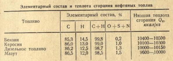

3. Теплотворная способность авиационного керосина и авиационного бензина примерно одинакова и приближается к 44мДж/кг, причем у первого она бывает больше. чем у второго. Она несколько меньше у дизельного топлива (42.7мДж/кг).

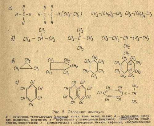

Вот солярку нашел, уточняю: 42.500 кДж/кг. Керосин куда то... нет нашел.
Объясняю почему такая раскладка, чем длиннее молекулярная цепочка, тем более низкая теплотворная способность топлива (неважно какого). Самая высокая - у водорода, за ним идет метан, пропан, бутан, бензин, керосин, солярка, газойль... масло, гудрон... уголь.

А вот и таблица химического строения  "топливных молекул".
