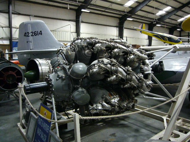

RVD
Мы как то с вами спорили ...про " ВОДУ"
цитата
             [highlight]§  60.  СИСТЕМА  ВПРЫСКА   ВОДЫ  В  ДВИГАТЕЛЬ[/highlight]
"При впрыске воды прирост мощности на особо форсированном режиме достигает 15% от максимальной мощности без впрыска воды." (с)
http://library.cpilot.info/theory/zhovinsky_silovye_aviaustanovki/zhovinsky_silovye_aviaustanovki.txt
Издание: Жовинский Н. Е. Силовые авиационные установки. — М.: Воениздат МВС СССР, 1948. — 432 с. Цена 15 руб.
😉 ;D
На табличке перед этим 28-ми цилиндровым двигателем Пратт&Уитни написано что его максимальнай мощность на взлетном режиме была 3250 сил без впрыска воды, а с впрыском-3550 сил.
