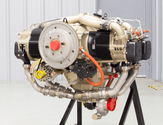

Дизельный двигатель в Piper cub

Будет (возможно) жесткая работа. Звук здесь вторичен, есть такой показатель - степень повышения давления" на градус поворота КВ. Он может увеличиться. Если у Вас самолет, то может страдать винт или редуктор (если он есть). Если наземное ТС, то будет страдать трансмиссия и КП. Стоит провести испытания, на мой вгляд особо страшного ничего не произойдет, вон т. седунов так на дизелями издевался и то те ломались не сразу! :)
жесткая работа на малых оборотах а на рабочих неровная работа сглаживается

Как относиться к тому что цетановое число этой смеси является для нас загадкой?
Максимальное цетановое значение очищенного керосина граничит с минимальным цетановым числом серийного дизельного топлива.

современным нагруженным дизелем при длительной работе на керосине?
Если будете контролировать температуру выхлопа. Сразу на срезе выхода из турбины. При этом она не должна превышать 450 градусов на нагрузке. То тогда ничего не произойдет.

значит детонация невозможна.
Возможна. И для контроля этого некоторые производители топливной аппаратуры так же ставят датчики детонации. И происходит она на очень богатой топливной смеси. Все из за того , что начинает очень сильно расти температура.

Глупости говорите. У керосина более высокое давление сгорания, ибо керосин ближе к бензинам чем к дизелям по свойствам, и кривая подъема и пика давления у него выше чем на соляре и температура тоже, отсюда и более нагруженные подшипники. Если на дизеле Pz скажем 160 бар, то на керосине все 200. Что делать, понижать степень сжатия.

Как вы думаете, какое топливо используют самолеты Diamond DA-40, DA-42 с двигателями Thielert и Astro Engine, а также и всех с двигателями Snecma SR-305 и их производные Continental - Certified Jet-A Engines
RVD
Справка: Diamond DA40 Diamond Star-австрийский четырехместный одномоторный легкий самолет ... DA40-TDI использует дизельный двигатель Thielert "Centurion" мощностью 135 л. с. (101 кВт) и сжигает дизельное топливо или реактивное топливо.
Честно говоря я не знаю. Но скорее всего это авиационный керосин. И ЗМЗ-415.3 для примера на нем работать не сможет. У нас в России на авиационном керосине работает только поршневая оппозитка АПД-250/300 производства АО ГМЗ "АГАТ".

У меня есть в личной библиотеке книга с совтетского времени: "Топливо и топливоподача автотракторных дизелей". Год издания 1976, автот не помню. Там детально и скрупулёзно автор(ы) отвечают на етот вопрос и еднозначно утверждают - все керосины отлично работают как дизельное топливо в любом дизельным мотором.
RVD
У меня подобного рода книг тоже очень много. На самом деле есть такой раздел в двигателестроении: "многотопливные дизеля", куда и входит эта концепция, и танки работающие в том числе и на бензине тоже туда входят. Но там всё не так и просто как вы говорите.
