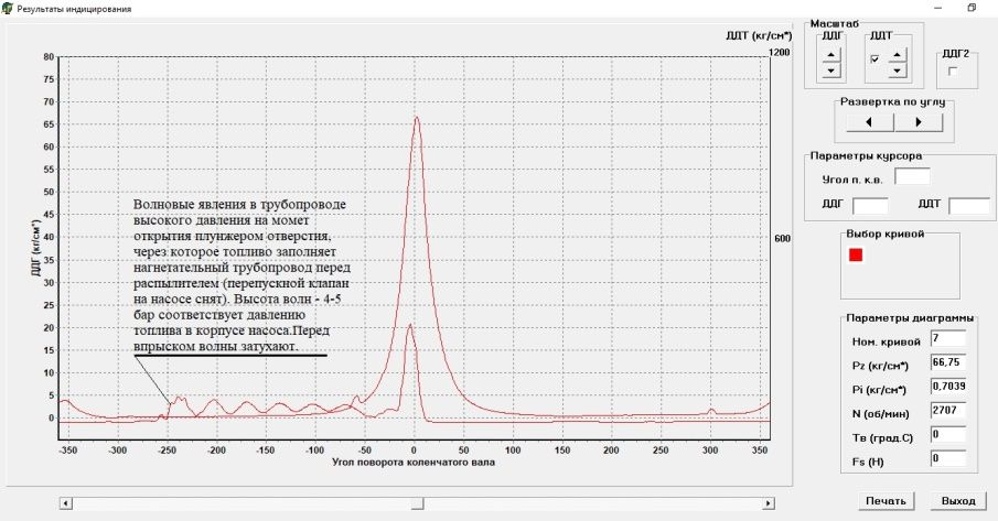

Так же компьютер следит за временем открытия каждой форсунки так можно компьютер настроить на работу каждой форсунки в отдельности и комп эти параметры запомнит. Это более точно дозирует работу топливной системы. Это меньший расход меньше дымность выше мощность и мягче работа мотора потому что фазу горения можно растянуть короткими предварительными впрысками. Работа топлива в камере сгорания не будет такой жёсткой как при однократной подаче топлива.
Правильно говорите, но не совсем. Электронные системы упираются в одно больное место - в форсунку, если есть электрический импульс нужной мощности она срабатывает, а если сигнала нет, или он блокируется помехами, то двигатель перестает работать, плюс форсунка, которую на территории РФ не научились нормально изготавливать, этот товар весь привозной. А вот механические системы ничем не загасишь, и их тоже можно трансформировать в нечто современное. А что касается трубок, до 1 метра длины они не оказывают на рабочий процесс двигателя особого влияния, там проблема в другом, в волновых явлениях, они нарушают динамику топливоподачи. Есть механическая системы впрыска, в которой практически полностью устранены волновые явления в трубопроводах. Отсутствие волн обеспечивает так называемая струнная механическая форсунка. Для понимания привожу развернутую индикаторную диаграмму, на которой на нижней кривой отражается цикловая диаграмма впрыска
